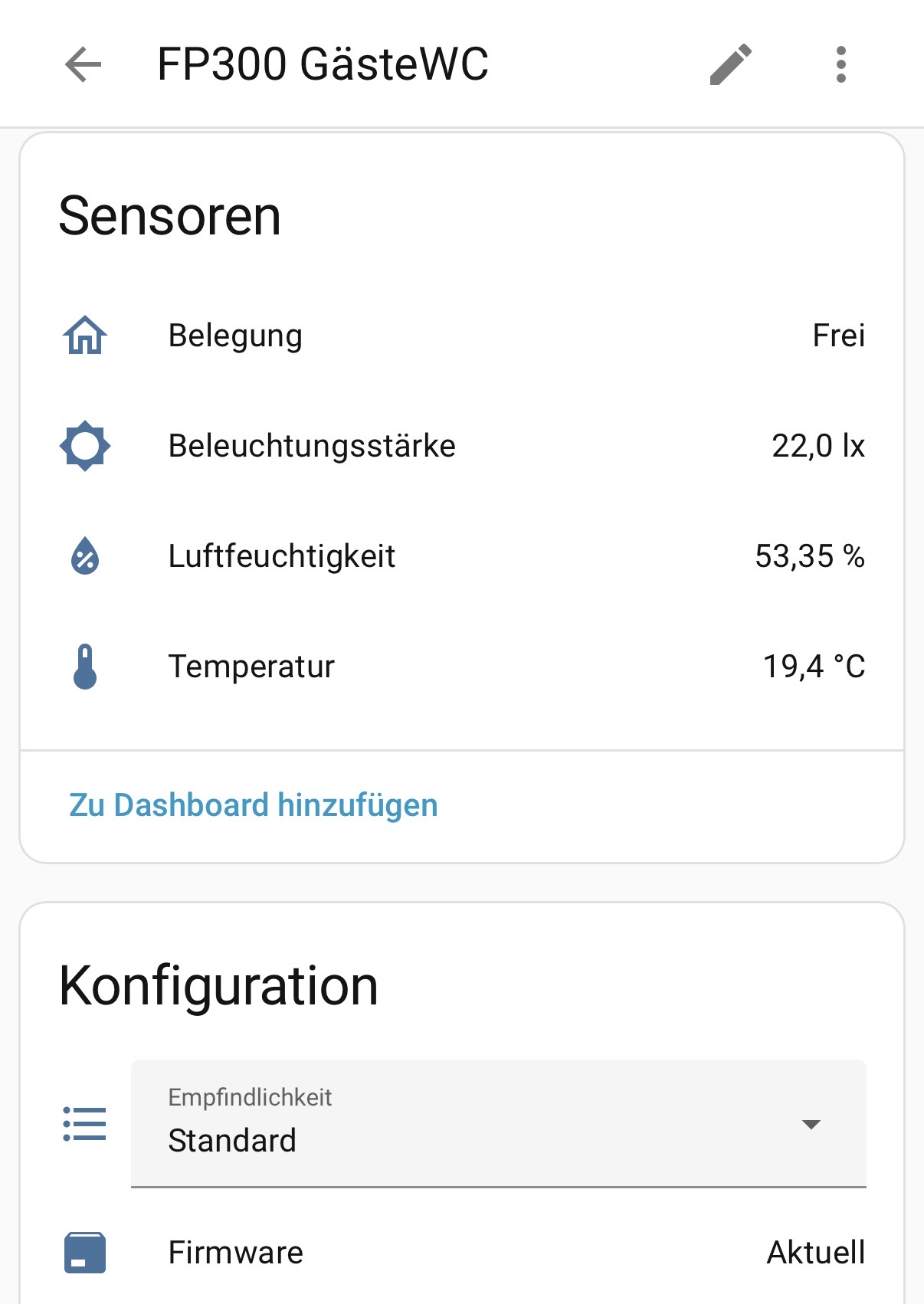

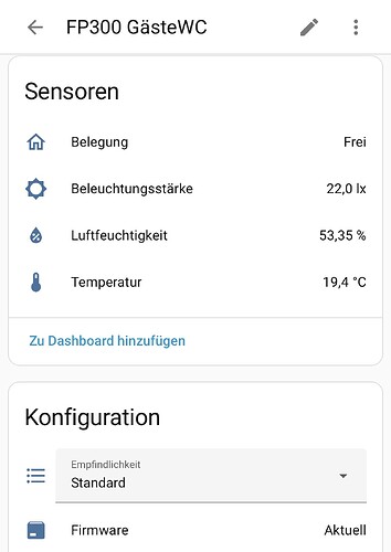

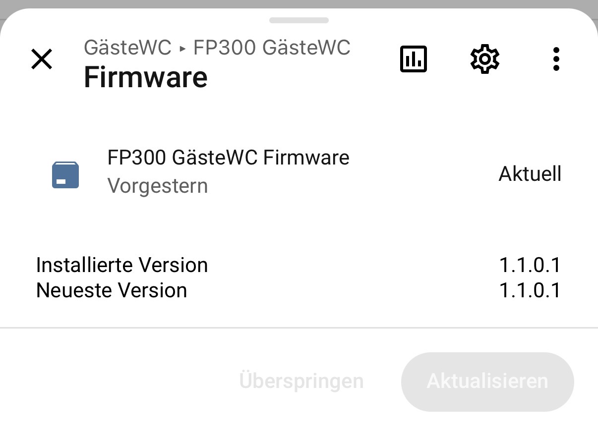

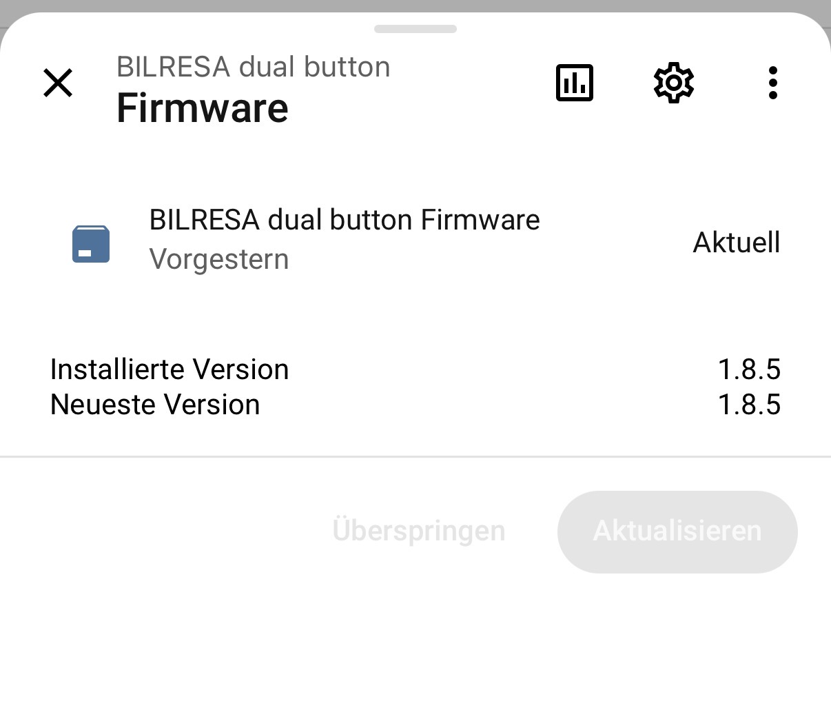

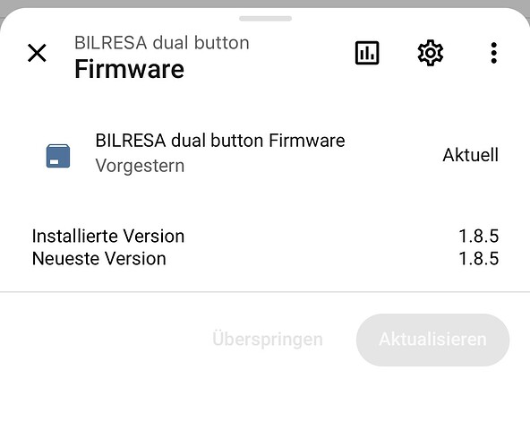

Ich habe alle Geräte in Home angelernt und in HA eingebunden. Das schaut dort so aus. Wenn ein Update vorhanden ist, bekomme ich einen Hinweis und kann hier dann auf Aktualisieren drücken. Hier mal ein IKEA Gerät als Beispiel.

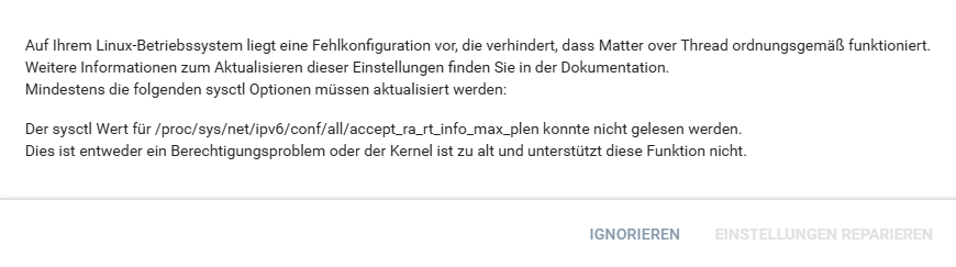

Ich wollte mich auch mal mit Matter in IPS 9.0 befassen und bekomme im Konfigurator folgende Fehlermeldung. Betrieben wird das System unter Docker einer Synology Diskstation.
