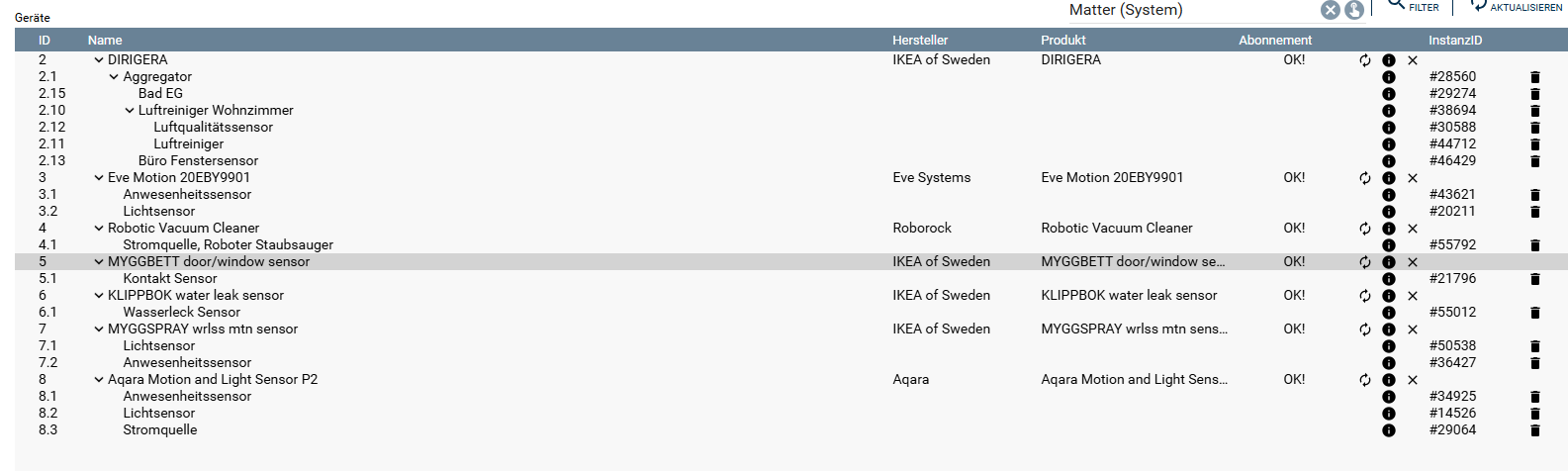

Kannst du mal ein Bild von deinem Matter Konfigurator machen?
Ja, weiß ich. Es gibt unterschiedliche Typen von Abos und die, welche die Bewegungsmelder anscheinend brauchen, aboniert Symcon momentan noch nicht. Ich finde das auch spannend.

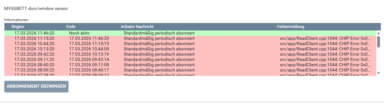

Bei mir hängen da auch die Abos, Sensor liegt geöffnet auf dem Schreibtisch, Symcon zeigt trotzdem weiter Geschlossen an:…
Edit: Zuverlässig funktionieren bei mir an Matter Geräten nur ein Eve Motion Bewegungsmelder. Ein neue Aqara P2, macht die selben Probleme wie die IKEA Matter Devices…

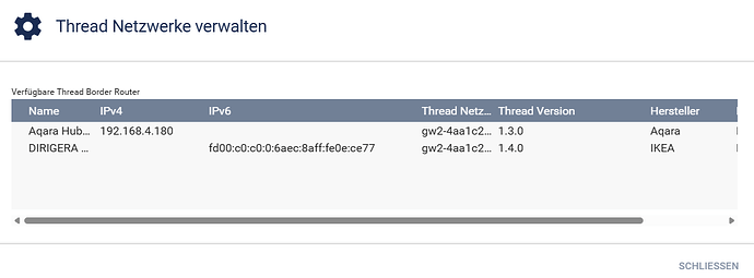

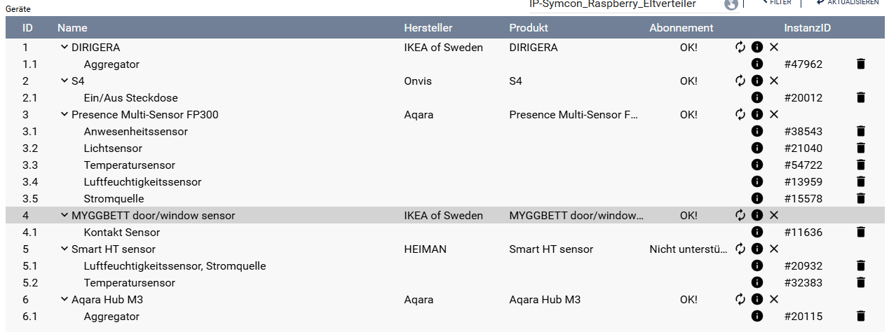

Nachdem ich den SLZB-MR4U aus dem Thread-Netzwerk entfernt habe - tritt der Fehler nicht mehr auf - und die Abonnements sind „von alleine“ auf OK gegangen.

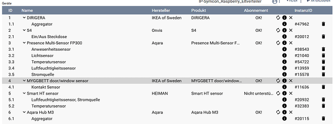

Beim Myggbett (Fenstersensor) muss ich aber bestätigen, dass sich dieser nicht von alleine aktualisiert - wenn ich aber in dem Sensor auf „Werte aktualisieren“ klicke, wird der aktuelle Zustand geholt

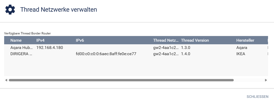

Man liest leider öfters mal, dass ein Mischen von TBRs von unterschiedlichen Herstellern und unterschiedlichen Thread Versionen gerne ärger verursacht. Das würde dazu passen.
Hm. Bei mir ist das eines der Geräte, welches wirklich super zuverlässig seinen Zustand sendet. Beim Abonnement steht bei dir alles auf OK?
Der SLZB-Mr4U ist auch hinsichtlich TBR absolute Beta und mit x Warnungen versehen - lass ihn erstmal raus
Abo steht auf okay - was mich irritiert mal eine globale - mal eine ULA IPv6 bein Dirigera - ich werde mal ohne DHCP/RA bei IPv6 das Teil neu starten - er hat definitiv auch eine IPv4 Adresse - diese erkennt aber Symcon nicht (anders als beim Aqara)
Auf die TBR Liste nicht zu sehr schauen. Manchmal fehlt da eine IPv6. Da suchen wir noch nach der Ursache.
Nachdem der Aqara offline ist, habe ich den Dirigera neu gestartet - er hat sich eine ULA fdxx selbst gegeben (jedenfalls war Symcon der Meinung) …
Danach haben die Abonnements nicht mehr funktioniert (weil der Aqara im Off ist …?)
Nach einem Neustart von IPS funktioniert jetzt wieder der alte Stand mit den Sensoren (somit auch außer Heiman Temp).
Ich lasse heute mal den Aqara im Off und den Dirigera alleine :slight_smile:
Update: Nach dem Start meines DHCP/RAv6 hat sich richtigerweise der Dirigera meine fd00 gezogen - und IP-Symcon hat die Verbindungen verloren (da keine Änderung der Dirigera IPv4 kommuniziert scheinbar IPS über die „krude“ IPv6 des Dirigera …
Nach dem Neustart IPS ist die Kommunikation (u.a. Status Myggbett) wieder okay

Symcon hat das Abo verloren. Das Gerät funktioniert in Apple Home. Die Zustände werden sofort richtig angezeigt.
Wenn ich im Konfigurator auf verbinden klicke, kommt folgende Fehlermeldung:
Informationen können auch nicht mehr geladen werden. Da kommt die gleiche Fehlermeldung.
