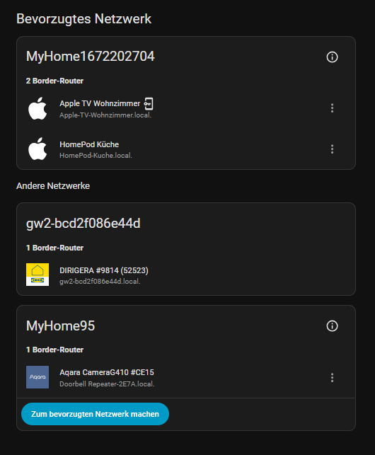

ich bin exakt nach Deiner Anleitung verfahren … leider bindet sich der Dirigera (trotz Reset und rotem Blinken) nicht an den Aqara Hub (siehe Screenshot). Ist aber mehr zur Info, ich habe alle Geräte jetzt erfolgreich am Aqara angelernt bekommen. Notfalls warte ich beim Aqara auf Thread 1.4 (Dirigera hat dies schon) dann soll ja die Thread Anmeldung funktionieren.

Der letzte Schritt war das zusammenführen aller Border-Router zu einem Thread-Netzwerk. Wie oben schon beschrieben habe ich 3 verschiedene Typen (3x Apple TV, Dirigera Hub und Aqara M3)
Ich habe mich nicht ganz an die Anleitung von @reblade gehalten, sondern bin dieser Anleitung gefolgt.
Jetzt gibt es nur noch ein gemeinsames Thread-Netzwerk:
Im Anschluss habe ich meinen primären Apple TV und mein IPhone neu gestartet.
Gleich beim ersten versuch konnte ich die “Matter over Thread” Geräte in Apple Home anlernen und problemlos an Symcon weiterreichen.

ich habe nach etlichen Stunden auch neue Erkenntnisse:
Nachdem ich zuerst mit dem Dirigera angefangen habe, konnte ich auch alle meine bisherigen Thread-Geräte einbinden. Ebenso sind jetzt alle 3 Thread-Boarder-Router im gleichen Thread-Netz:
Entgegen der anderen Anleitungen konnte ich beim Aqara (nach Reset (10*kurz)) einen Router auswählen. Bei meinem neuen SLZB-MR4U konnte ich TLVs aus dem Dirigera-Hub einfach einfügen - er hat dann das Thread-Netzwerk gewechselt:
