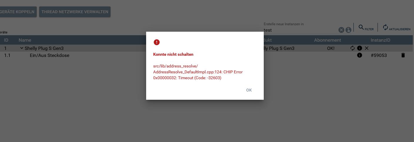

RA sind wichtig sofern, du kein IPv6 native Netzwerk hast. Und insbesondere wichtig, wenn du die TBRs brauchst. Da Shelly’s Matter over WiFi nutzen, sollte es eigentlich ohne Probleme über IPv4 laufen. In unseren Tests waren die Shelly Geräte eigentlich sehr zugänglich und zuverlässug (mit Ausnahme vom Wasserleak Sensor)
Die Logs scheinen eindeutig zu sein:
startet sehr früh im Boot über SysV-Init-Skript
Netzwerk-Interface ist UP, aber mDNS IPv6-Sockets noch nicht vollständig bereit
bindet deshalb manchmal nicht sofort korrekt an die Link-Local / ULA IPv6-Adressen und verursacht sporadische Probleme
Es liegt aber nicht am Netzwerkstack sind ist offensichtlich Timeing-Problem von Symcon

Guten Abend zusammen,
der Fehler mit dem Secure Pairing failed war bei mir nach dem Update auf RC noch nicht weg, ich habe nun folgendes gemacht:
Per SSH auf den Linux Server, und folgenden Befehl ausführen:
sysctl net.ipv6.conf.ens3.accept_ra
Gibt dieser ra=0 zurück
Dann folgenden Befehl ausführen:
sudo nano /etc/sysctl.conf
in der Datei folgende Zeile hinzufügen:
net.ipv6.conf.ens3.accept_ra = 1
Speichern und am besten den Server Neustarten, dann sollte das im Normalfall klappen, so zumindest bei mir.

28.02.2026 19:47:02 | 00000 | DEBUG   | Matter: TS           | Committing Last Known Good Time to storage: 2023-10-14T01:16:48
28.02.2026 19:47:02 | 00000 | DEBUG   | Matter: SVR          | Storage: Stored value for key g/lkgt with size 8
28.02.2026 19:47:02 | 00000 | DEBUG   | Matter: SVR          | Storage: Deleted key g/fs/c
28.02.2026 19:47:02 | 00000 | DEBUG   | Matter: CTL          | Joined the fabric at index 1. Fabric ID is 0x0000000000000001 (Compressed Fabric ID: 67A9ED34C8CD8EC1)
28.02.2026 19:47:02 | 00000 | DEBUG   | Matter: IN           | UDP::Init bind&listen port=5550
28.02.2026 19:47:02 | 00000 | DEBUG   | Matter: IN           | UDP::Init bound to port=5550
28.02.2026 19:47:02 | 00000 | DEBUG   | Matter: IN           | TransportMgr initialized
28.02.2026 19:47:02 | 00000 | DEBUG   | Matter: SVR          | Storage: Retrieving value for key f/1/g
28.02.2026 19:47:02 | 00000 | DEBUG   | Matter: SVR          | Storage: Retrieving value for key f/1/k/0
28.02.2026 19:47:02 | 00000 | DEBUG   | Matter: SVR          | Storage: Stored value for key f/1/k/0 with size 97
28.02.2026 19:47:02 | 35601 | MESSAGE | Matter Controller    | Compressed Fabric ID: 67A9ED34C8CD8EC1
28.02.2026 19:47:06 | 00000 | DEBUG   | Matter: DL           | Avahi server registered
28.02.2026 19:48:17 | 00000 | DEBUG   | Matter: CTL          | Setting attestation nonce to random value
28.02.2026 19:48:17 | 00000 | DEBUG   | Matter: CTL          | Setting CSR nonce to random value
28.02.2026 19:48:17 | 00000 | DEBUG   | Matter: CTL          | Stopping commissionable node discovery over DNS-SD
28.02.2026 19:48:17 | 00000 | DEBUG   | Matter: CTL          | Starting commissionable node discovery over DNS-SD
28.02.2026 19:48:47 | 00000 | DEBUG   | Matter: CTL          | Discovery timed out
28.02.2026 19:48:47 | 00000 | DEBUG   | Matter: CTL          | Stopping commissionable node discovery over DNS-SD
28.02.2026 19:48:47 | 00000 | DEBUG   | Matter: TOO          | Secure Pairing Failed
28.02.2026 19:51:39 | 00000 | DEBUG   | Matter: CTL          | Setting attestation nonce to random value
28.02.2026 19:51:39 | 00000 | DEBUG   | Matter: CTL          | Setting CSR nonce to random value
28.02.2026 19:51:39 | 00000 | DEBUG   | Matter: CTL          | Stopping commissionable node discovery over DNS-SD
28.02.2026 19:51:39 | 00000 | DEBUG   | Matter: CTL          | Starting commissionable node discovery over DNS-SD
28.02.2026 19:52:09 | 00000 | DEBUG   | Matter: CTL          | Discovery timed out
28.02.2026 19:52:09 | 00000 | DEBUG   | Matter: CTL          | Stopping commissionable node discovery over DNS-SD
28.02.2026 19:52:09 | 00000 | DEBUG   | Matter: TOO          | Secure Pairing Failed
28.02.2026 20:08:16 | 00000 | DEBUG   | Matter: CTL          | Setting attestation nonce to random value
28.02.2026 20:08:16 | 00000 | DEBUG   | Matter: CTL          | Setting CSR nonce to random value
28.02.2026 20:08:16 | 00000 | DEBUG   | Matter: CTL          | Stopping commissionable node discovery over DNS-SD
28.02.2026 20:08:16 | 00000 | DEBUG   | Matter: CTL          | Starting commissionable node discovery over DNS-SD
28.02.2026 20:08:46 | 00000 | DEBUG   | Matter: CTL          | Discovery timed out
28.02.2026 20:08:46 | 00000 | DEBUG   | Matter: CTL          | Stopping commissionable node discovery over DNS-SD
28.02.2026 20:08:46 | 00000 | DEBUG   | Matter: TOO          | Secure Pairing Failed
28.02.2026 20:09:14 | 00000 | DEBUG   | Matter: CTL          | Setting attestation nonce to random value
28.02.2026 20:09:14 | 00000 | DEBUG   | Matter: CTL          | Setting CSR nonce to random value
28.02.2026 20:09:14 | 00000 | DEBUG   | Matter: CTL          | Stopping commissionable node discovery over DNS-SD
28.02.2026 20:09:14 | 00000 | DEBUG   | Matter: CTL          | Starting commissionable node discovery over DNS-SD
28.02.2026 20:09:44 | 00000 | DEBUG   | Matter: CTL          | Discovery timed out
28.02.2026 20:09:44 | 00000 | DEBUG   | Matter: CTL          | Stopping commissionable node discovery over DNS-SD
28.02.2026 20:09:44 | 00000 | DEBUG   | Matter: TOO          | Secure Pairing Failed

Ausser dem Roborock und dem AppleTV gibt es m.E. keine Matter Geräte im Netzwerk.
Irgendwelche Ideen was ich noch probieren/prüfen kann?

@herberf Hast du evtl. einen AppleTV oder HomePod zu Hause? Dann hättest du bereits TBRs da.
@TiTan Hast du einmal versucht den Dienst neu zu starten?
systemctl restart symcon
Es gibt offensichtlich Timing-Probleme nach Start. Siehe meinen Beitrag zuvor.
Ja - mehrfach. Mal nur den Dienst und mal die ganze VM aber immer dasselbe Verhalten.
Was mich halt wundert ist, dass Symcon das AppleTV anscheinend erkennt - was ja m.E. auch über mDNS läuft? Grundsätzlich scheint da also irgendwas zu funktionieren.
Das Koppeln des Roborock mit dem AppleTV klappt immer wieder auf anhieb sofern sich das iPhone im selben Netzwerk befindet… nur bei Symcon keine Spur.
Du kannst den Spezialschalter „MatterWatch“ aktivieren. Dann bekommst du mehr Infos.
Deine VM hat eine eigene IP-Adresse? D.h. die teil sich nicht die selbe IP wie die Synology selbst, oder? Sofern dein Robi eine IPv4 Adresse hat, sollte es generell auch über IPv4 laufen. IPv6 ist immer für Thread super wichtig. Ich vermute ein Ping geht auch von Symcon zum Roboter?
Ich habe gerade 2xKLIPPBOK, 1xMYGGBETT (frisch gekauft :wink: ) und einen JUNG Taster nacheinander bei mir eingelernt. Natürlich ohne Ärger :confused: Mein Setup ist eine SymBox, IPv6 aktiv, keine VLANs, HomePods von Apple als TBR und über die Symcon App unter iOS eingelernt.
