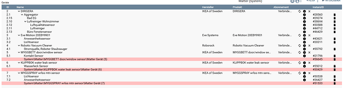

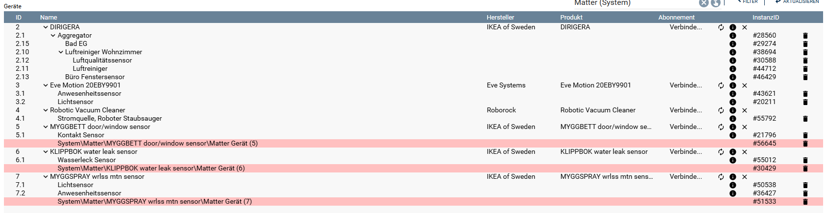

Danke - den Schalter hatte ich allerdings schon gefunden - vorher hat er bei mir auch in unter /var/log/… zu matter gar nichts gezeigt. Nun kommen dort obenstehende Logs raus - in Symcon selbst sehe ich dazu leider gar nichts. Weder im Statusprotokoll/Meldungen noch in den Debugreitern von Matter Controller oder Konfigurator - was ich auch merkwürdig finde.
Habe die auch schon mehrfach neu angelegt.
Bisher habe ich immer versucht per Code zu koppeln - habe es gerade auch mal per Beta App probiert - auch kein Erfolg :confused: - bleibt bei „Konfigurieren…“ hängen.
Edit: Ach so - ja symcon hat seine eigene IP - ist halt eine VM die quasi am virtuellen Switch im entsprechenden VLAN hängt - also definitiv selbes Layer 2 Netz ohne irgendwas dazwischen. Die Kommunikation läuft inkl. Ping und ARP zum Roborock vom Symcon auch einwandfrei → ? (10.87.22.157) at b0:4a:39:f6:74:a3 [ether] on eth0
PING 10.87.22.157 (10.87.22.157) 56(84) bytes of data.
64 bytes from 10.87.22.157: icmp_seq=1 ttl=64 time=12.0 ms
Ich habe nun auch mal den Spezialschalter eingeschaltet. Dann Symcon neugestartet. Da funktioniert Matter zunächst nicht. Dann nochmal neu gestartet und dann klappt es. Das Log sieht ganz anders aus.

MYGGSPRAY äußert sich bei Bewegung auch nicht mit aktiviertem Spezialschalter, heißt, auch im Log ist nichts zu sehen. Das Problem muss also irgendwo anders sein.
Kannst du mal bei dem Gerät auf die Subscription Spalte drücken? Dann öffnet sich ein Dialog und der zeig an ob die Verbindung steht oder ständig abbricht.
Bin gerade noch mal hingegangen. In der IKEA App kommt “Bewegung erkannt”, in Symcon bleibt es ruhig. Im Log mit MatterWatch passiert nichts.

Was ich bisher sagen kann:
  • Die IKEA App zeigt die Bewegung sauber an.
  • In Symcon passiert zum Zeitpunkt der Bewegung: nichts
  • ich nehme also an, dass der DIRIGERA das “Abo” nicht sauber weiterleitet
