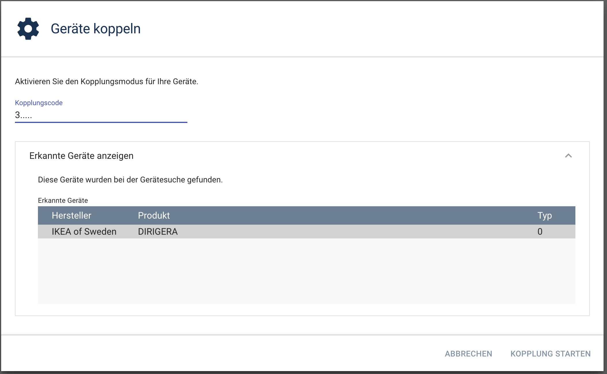

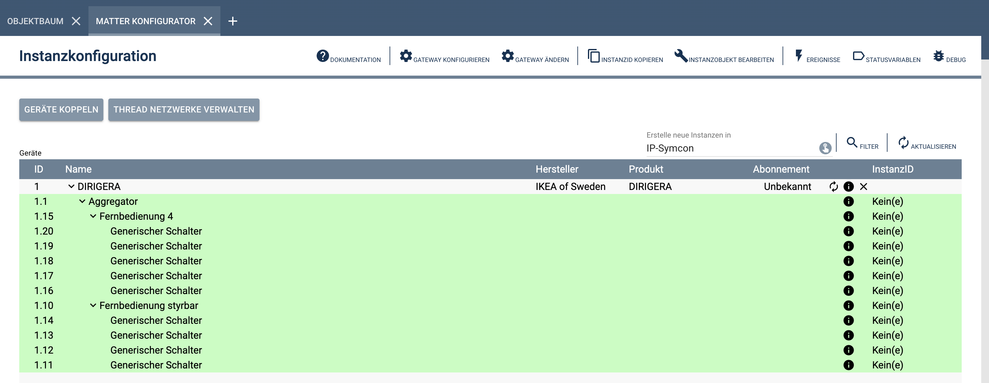

Nun geht es. Mir ist aufgefallen, das der Dirigera nur nach einem Neustart im “Geräte koppen” Fenster auftaucht.
Weiterhin habe ich immer den Kopplungscode mit “-” zwischen den Zahlenblöcken eingetragen 1234-456-897 eingegeben. Das führt nach wie vor zu einem “Secure Pairing Failed” Ohne die Bindestriche funktioniert es nun :slight_smile: Zumindest werden die angelernten Fernbedienungen schon mal dargestellt.
Somit ist das aktuelle Setup wie zuvor beschrieben mit “*.accept_ra = 1”.
Zum Einbinden den Dirigera-Hub neu starten, dann in der Ikea-App:
Hub-Einstellungen → Integrationen → mit einem Code koppeln → Code ohne “-” eingeben.
Zumindest hat dies nun einmal bei mir geklappt. :slight_smile:

Die Freude wird gerade ein wenig gedämpft :frowning: Aktuell werden mir nur die alten Trädfri Geräte angezeigt ( ich denke die sprechen mit dem dirigera zigbee )
Muß ich denn zwingend einen anderen Threat Border Router in meinem Netz haben, bspw Apple TV 4k?
So wie es aussieht spricht der Matter-Konfigurator auch nur ipv4 mit dem Dirigera

Hast du den schon Thread Geräte? Und schon angelernt? Von alleine tauchen die nicht im Konfigurator auf.

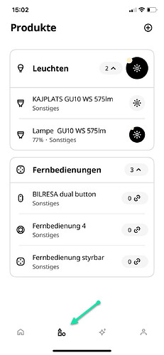

Ich habe von Ikea zwei Kajplats die zumindest einen Matter-Aufkleber haben, ich bin davon ausgegangen, dass die Dinger Matter sprechen. Die sind am dirigera angemeldet.
Muss ich die dann nochmal in Symcon anmelden?
Ja.
Und noch 20 zeichen
Ja, native Matter Geräte musst du einmal „freigeben“ und nach Symcon direkt koppeln.
Ich glaube ich verstehe Dich nicht so ganz.

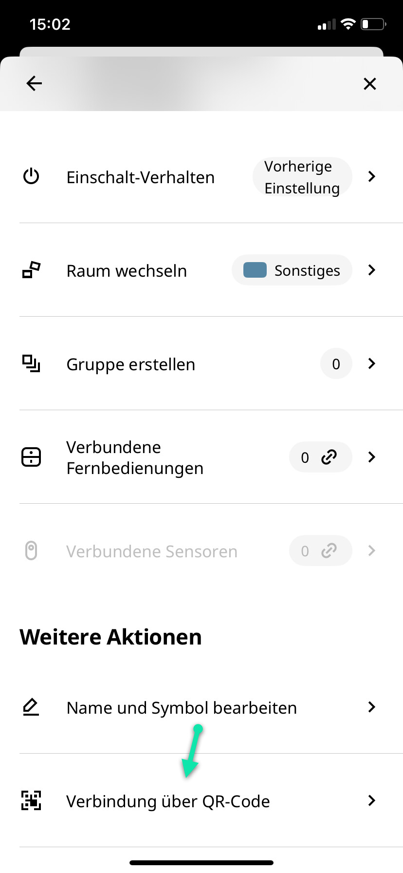

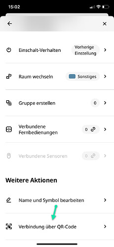

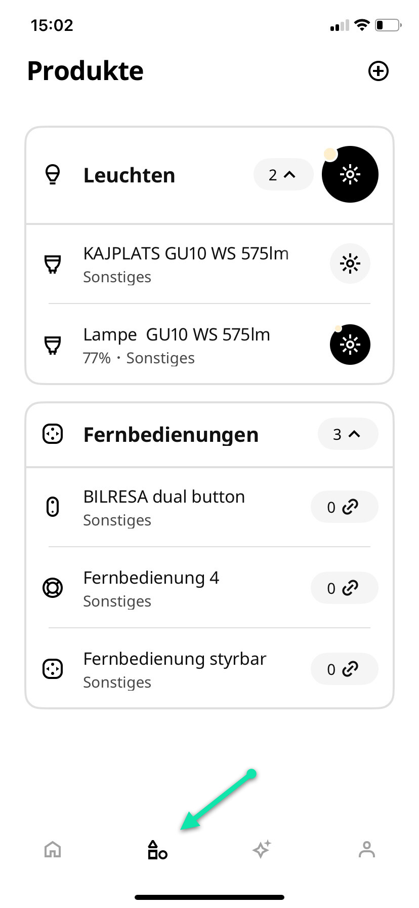

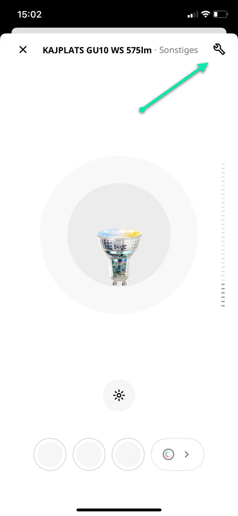

Aber ich hab es gefunden.
In der Ikea App kann ich in den Einstellungen eines Gerätes mit dem Punkt “Verbindung über QR-Code” das Gerät an Symcon anmelden. Danke für den Hinweis.
Falls noch jemand so begriffsstutzig ist wie ich :slight_smile:
Dann in Symcon über “Geräte koppeln” und “koppeln über Code” anmelden

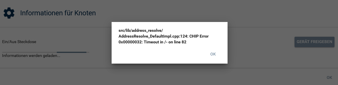

Ich habe es nun geschafft das Shelly Plug S ins Netzwerk zu bekommen. Über Bluetooth via Handy konnte ich das Gerät konfigurieren. Nun taucht es auch in der Fritzbox auf. Es ist im gleiben Subnetz wie die Symcontestversion auch.
Ich habe Symcon 9.0 RC2 nun auch drauf.
Alles zu Matter habe ich auf Symcon nochmals deinstalliert. Nun habe ich nur den Matterkonfigurator installiert. Unter Geräte taucht nichts auf, auch wenn ich mehrfach auf “Aktualisieren” klicke. Unter “Thread Netzwerke verwalten” taucht nur ein Amazon Gerät als Thread Border Router auf. Wenn ich auf “Gerät koppeln klicke und die vom Shelly mitgelieferte ID dort eingebe, dann sucht er, findet aber nichts. Ich bin mir allerdings auch nicht sicher ob das die richtige ID ist. In der Shelly App auf dem Handy finde ich diverse IDs, ebenso wie auf der Verpackung. Ist das die wo der QR-Code bei ist nach Muster “xxxx-xxx-xxxx” ? Müsste das mit oder Bindestriche eingegeben werden? Habe beides ausprobiert so wie auch die anderen IDs. In der Ahelly App finde ich IDs, wie Geräte ID, Dezimal ID, dann die ID zum Aufkleben, dann die ID auf der Verpackung. Eine Kopplungs-ID, die als solche benannt ist, finde ich nicht.
Wenn ich auf “Koppeln über App” versuche, dann steht dort “Öffnen Sie die Matter EInstellungen in der Symcon Visualisierungs-App, um ein neues Gerät hinzuzufügen”. Ich suche in der App, finde aber nichts in Richtung Matter. Wo müsste das denn in der Symcon App stehen? Mit der Symcon ist die App verbunden - finde aber nichts.
Wenn ich vom Symcon-Server (Debian 13) die Shelly anpinge, dann bekomme ich auch Rückmeldung. Der Server und und Shelly sehen sich daher.
Ich habe das Shelly Plug S Gen3, falls das noch hilfreich sein kann. In der Shelly App ist Matter auch aktiviert. Irgendwelche Ideen? Muss ich noch andere Instanzen auf Symcon installieren? Ich sehe, dass mit dem Matter Konfigurator unter Splitter ein “Matter Controler” mitinstalliert wurde.
Jetzt hat es geklappt. Aber warum auf einmal ist mir noch nicht bewusst. Bei mir ging es übrings über Koppel mit der ID auf dem Kleber nach Muster “xxxx-xxx-xxxx”. Im Gegensatz zu dem anderen Thread hier im Forum wo es nur ohne Bindestriche geklappt hat. Ich versuche jetzt nochmals herauszufinden woran es nun lag.
