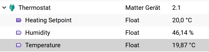

Ich konnte alle meine tado-Thermostate erfolgreich einbinden, und die relevanten Thermostat-Variablen werden korrekt angelegt.

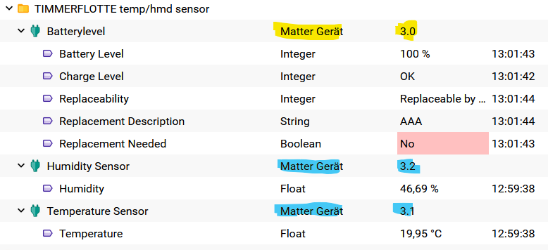

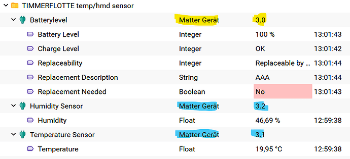

Was bei meinen IKEA TIMMERFLOTTE möglich ist, dass zusätzlich zu den standardmäßig angelegten Clustern Temperatur und Luftfeuchte auf den Endpunkten 1 und 2 kann man manuell ein weiteres Matter-Gerät mit dem passenden Knoten + Endpunkt 0 anlegen, um das “Battery-Cluster“ falls verfügbar auszulesen.
Bei meinen tado X Thermostat funktioniert dieser Workaround leider nicht mehr :smiling_face_with_tear:

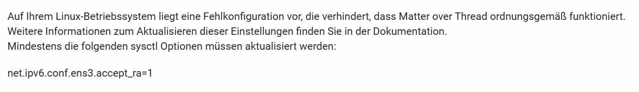

Was etwas komisch ist, ich erhalte jedes mal nach dem Neustart vom Ubuntu Server folgende Meldung:
Hilft das der Klick auf “Einstellungen Reparieren” nachhaltig?
