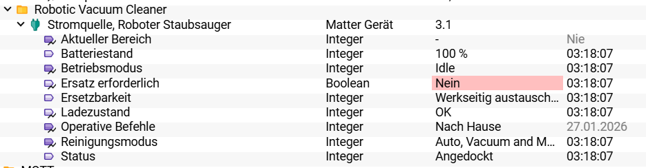

Mit dem Roborock verhält es sich etwas seltsam.
grafik
aber in der Nacht gab es jetzt schon zweimal Updates
und wenn ich ihn über die App steuere, dann werden die Variablen über Matter sofort aktualisiert.
Also eigentlich alles gut, außer der Abo Anzeige.

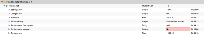

ich habe eine Frage zur Einbindung von tado X Heizkörperthermostaten per Matter.
Als Thread Border Router nutze ich einen Apple HomePod mini. Die Kopplung der Thermostate über den Kopplungscode funktioniert problemlos, das Abonnement wird als OK angezeigt und es wird eine Instanz vom Typ „Matter Gerät“ mit dem Namen „Thermostat“ angelegt. Standardmäßig sind dabei Knotenpunkt = 1 und Endpunkt = 2 gesetzt.
Allerdings werden unter dieser Instanz keine Variablen angelegt. Wenn ich die Endpunktinformationen erneut auslese, erscheint die Fehlermeldung „Error 0x0000586: General Error: 0x86“.

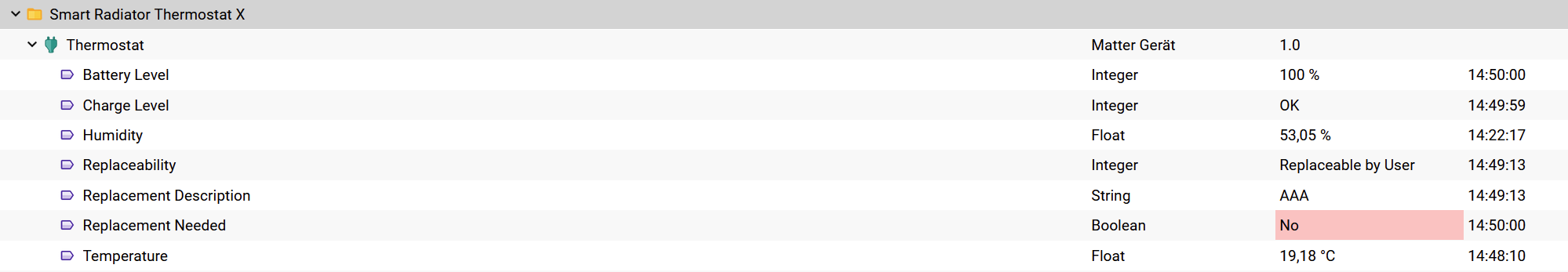

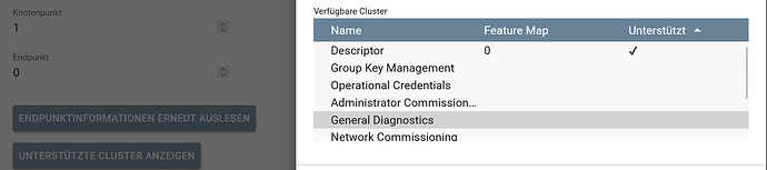

Wenn ich manuell Knotenpunkt = 1 sowie Endpunkt = 0 setze, werden anschließend mehrere Variablen angelegt und auch aktualisiert.
Allerdings scheint es so, dass die Luftfeuchtigkeit auf einem anderen Endpunkt liegt als die Temperatur, da diese nicht aktualisiert wird.
Die wichtigste Funktion fehlt jedoch weiterhin, nämlich die Soll-Temperatur des Thermostats. Ich habe zusätzlich mit verschiedenen Kombinationen aus Knotenpunkt und Endpunkt experimentiert, es jedoch nicht geschafft, dass die Soll-Temperatur angezeigt oder gesetzt werden kann.

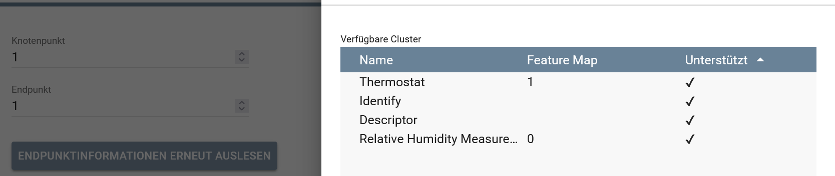

Magst du mal bei den unterstützen Cluster schauen, ob dort noch eine Lücke ist? Bzw. kannst du ein Bild der unterstützen Cluster machen? (Gerne für 1.0 und 1.1) → Wenn ich richtig verstanden habe, kommt der Fehler bei 1.1? Wird der 1.1 im Matter Konfigurator denn angeboten?
Im Matter-Konfigurator wird mir ausschließlich der Endpunkt 1.1 (Thermostat) angezeigt. Weitere Endpunkte werden nicht angeboten.
Matter Konfigurator
Anbei die Screenshots der verfügbaren Cluster für Endpunkt 1.0 und Endpunkt 1.1:
Rein von der Theorie sollte der Sollwert an der 1.1 hängen (tut er bei meinem Thermostat von Bosch). Magst du mal den „MatterWatch“ Spezialschalter aktivieren (neu starten) und dann den 1.1er Cluster noch einmal auslesen, sodass dann die Fehlermeldung von oben kommt? Dann gerne das Logfile hier hochladen oder uns an support@symcon.de senden.
Wir schauen dann mal rein, ob wir sehen, was da schief läuft.

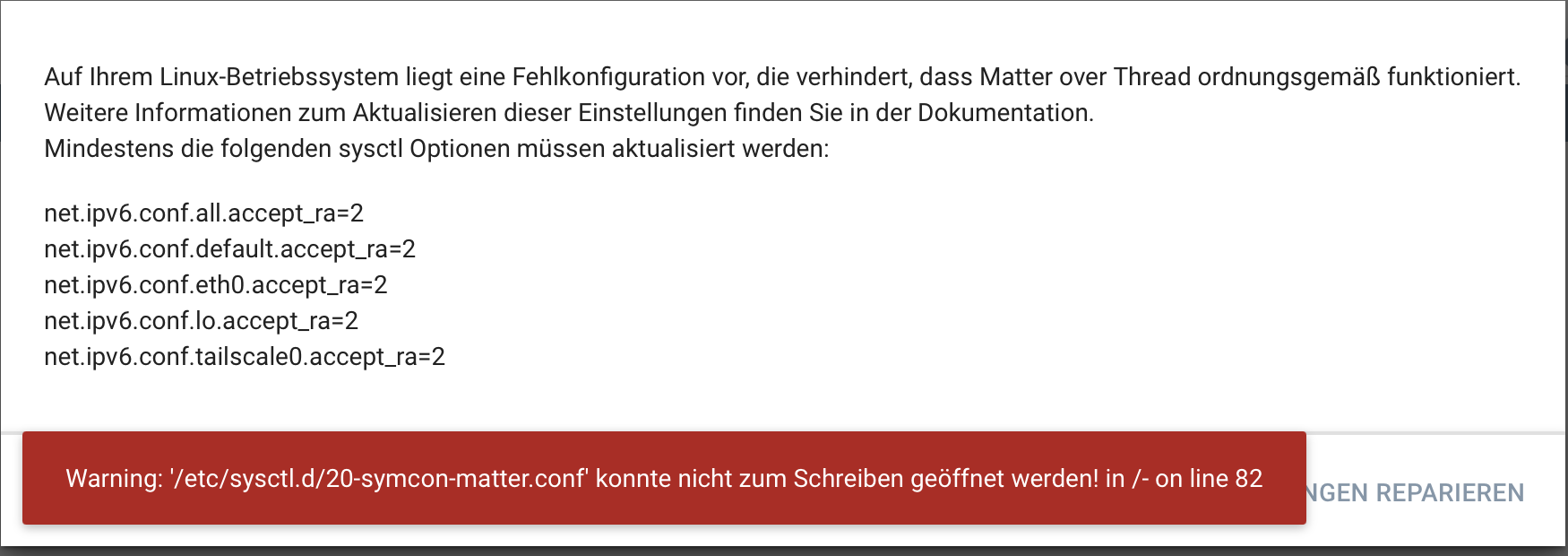

Fehlermeldung neue Instanz “Matter Konfigurator“ auf Symbox:
Wie im ersten Beitrag geschrieben muss das angepasst werden, Symcon kann das selbst aber nicht.
Wie ist denn das derzeit angedacht?
Ich habe mich jetzt über WinSCP verbunden und das von Hand gemacht (ohne sudo).
Auch net.ipv6.conf.tailscale0.accept_ra = 2 fehlt im ersten Beitrag.
Ich denke nicht dass das so gewollt ist, oder?
Symcon 8.2, SymBox (arm64), 26.01.2026, 62332658cfdd
ps: der Link zur Doku aus der Instanz heraus funktioniert noch nicht
Magst du mal schauen, ob du vom Tailscale Module die aktuellste Beta installiert hast?
ja, war nicht auf Beta
Sollte damit sich eigentlich lösen, da wir dort diese Einstellungen machen (diese besonderen braucht man nur mit Tailscale)
