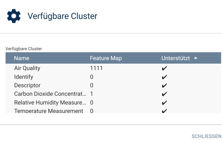

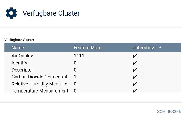

Bei welchem Gerät fehlt die variable? Was zeigt die Instanz bei den Clustern?

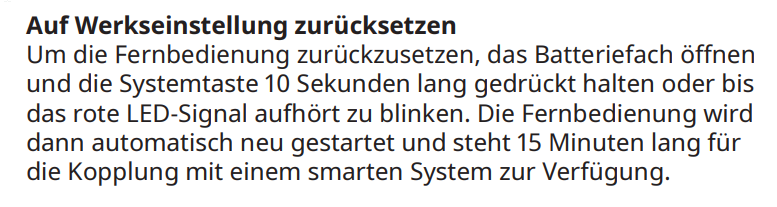

Nur aufpassen. Rücksetzen bedeutet nicht automatisch Werksreset. Da muss man in der Anleitung nachschauen.
Ich habe noch nichts von IKEA.
Ich hab mich strikt an die Anleitung gehalten:

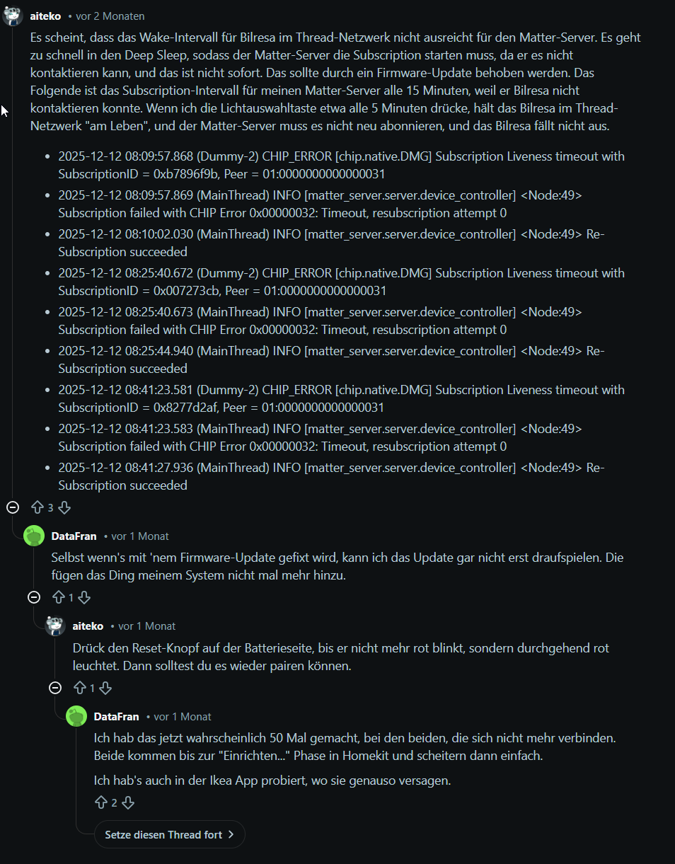

Ich habe eben auf meiner Suche nach der Anleitung wieder X Foren Beiträge gesehen, welche alle das Problem beschreiben. Für Interessierte füge ich mal ein Beispiel an:
Ich kann das direkt unterschreiben.

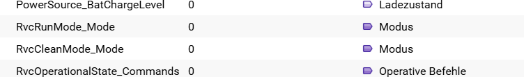

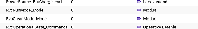

Variablennamen bei meinem Roborock doppelt benutzt:
War mein Fehler. Der Roborock ist seit 2 Monaten drin. Ich habe Variablen gelöscht und neu anlegen lassen und dann stimmten die Namen.
