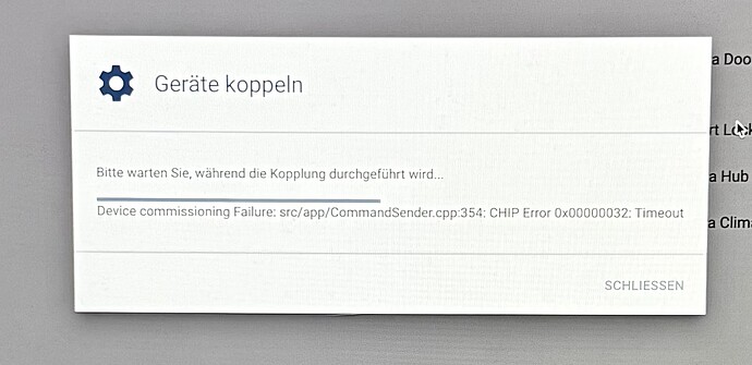

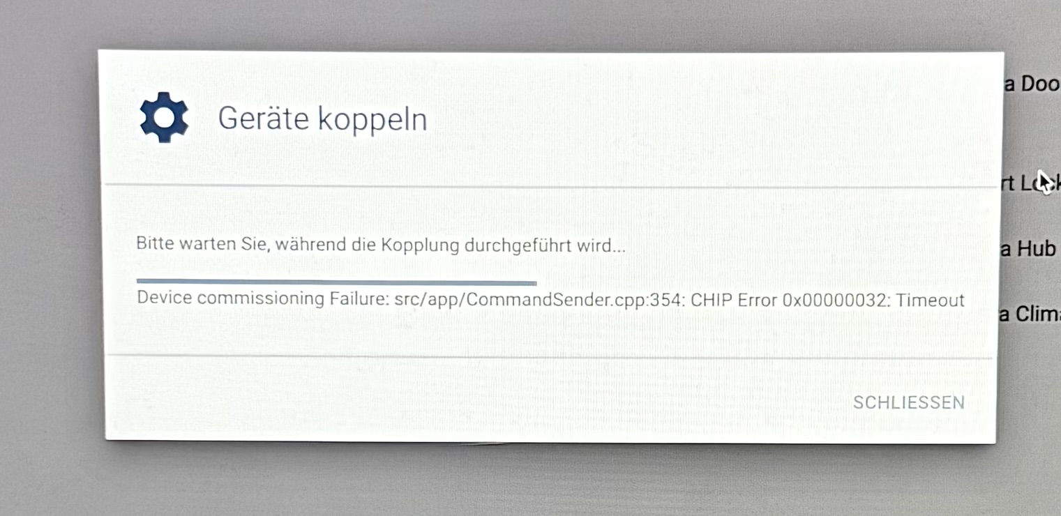

Ich habe gerade einen Sonoff MiniR4M in Home eingebunden.
Dann im Matter Konfigurator. Kopplung gelungen. Erstellen ausgeführt.
Aber in der Geräteliste taucht er nicht auf.In Home ist Symcon als verbundener Dienst angezeigt.Beim Ablernen des Symcon verbundener Dienst aus Home war er zickig. Gerät aus Home entfernt.
Beim Neuanlernen in Home verzögerte es etwas aber nach Knopfdruck auf dem Device funktionierte es sofort.
Im Symcon Konfigurator lief der Kopplungsvorgang lange. Dann kam eine Meldung.
Nach kurzer Zeit kam das Popup von Home, dass der Sonoff mit einem weiteren Dienst verbunden wurde (Symcon).
In der Geräteliste Konfigurator Symcon taucht er nicht auf.
Die Firmware ist 1.0

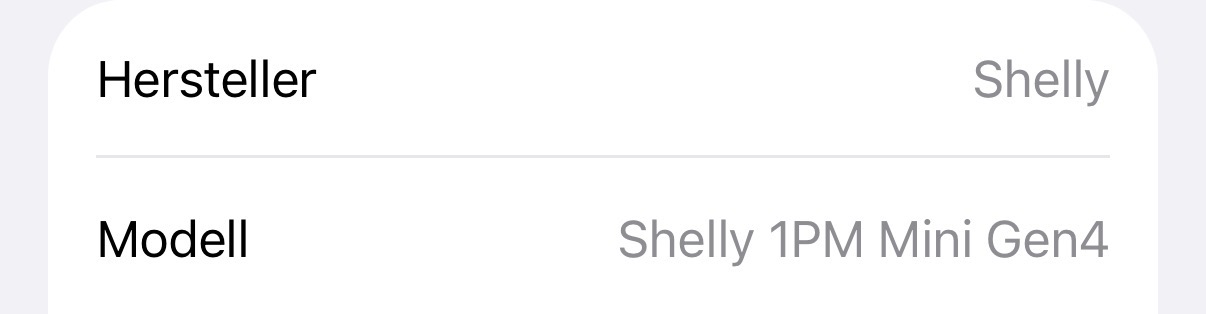

Bin gespannt wie es weitergeht, ich kann auch ein Shelly schalten.
Mal sehen wann die Sensorwerte und Rückmeldungen kommen, weiter so… :+1:
Nach dem Hinweis, dass ich mein Synology Docker auf die Ninja-Version und als Host laufen lassen muss, klappt es auch mit Matter.
Als erstes auf die Schnelle mit 2 Shellys probiert. Man kann sie schalten. Mehr geht derzeit noch nicht und auch die Synchronisation zum Zustand noch, wenn ich den Shelly über MQTT schalte, aber das ist ja bekannt.

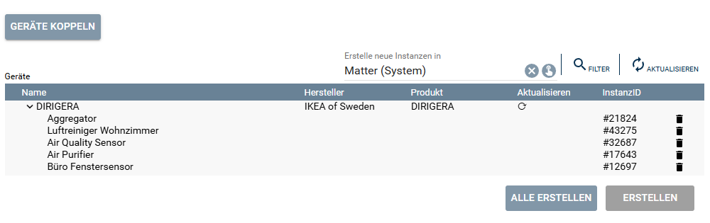

Hab mich mal getraut die Ninja zu installieren um zu testen. Dirigera konnte ich auch koppeln, bin mir aber nicht sicher ob ich es richtig gemacht habe… Bei mir sieht der HUB nun nach einem Gerät aus, statt das er mir die Geräte einzeln auflistet? Hab den STARKVIND und PARASOLL Sensor dran, hätte da nun zwei Einzel Geräte erwartet:
Der Dirigera dürfte doch die Bridge/Gateway sein, deine Einzelgeräte sollte die InstanzIDs sein, die du auch schon angelegt hast.
Hab heute auch den DIRIGERA integriert, das flutschte problemlos. Und dann die einzelnen Lampen war auch ein Kinderspiel. Sehr schön! :+1:
Ja, wenn ich noch Mal drüber nachdenke, dann passt es, war nur von anderen Screenshots verwirrt… aber das waren wifi geräte…
