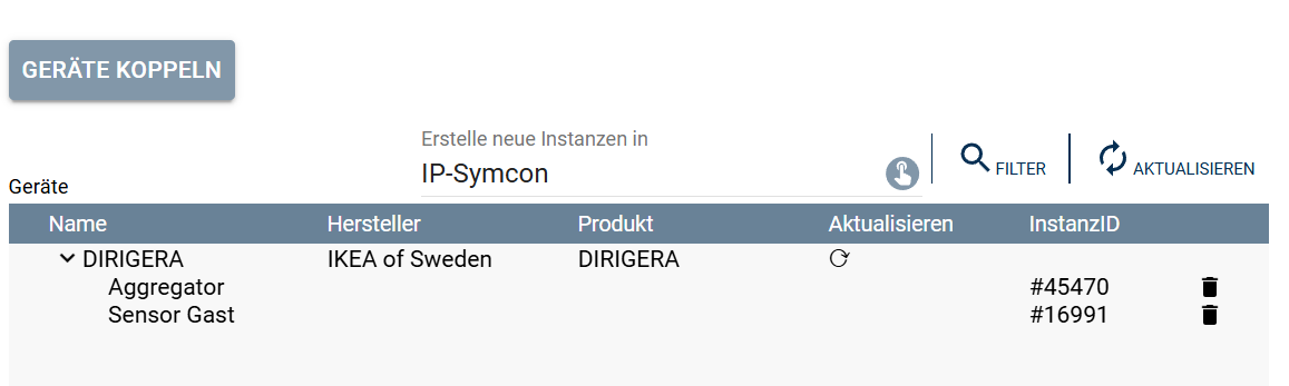

Ich habe einen Dirigera Hub an den ich einen Ikea Button, einen Ikea Bewegungsmelder und einen Shelly 1PM Mini Gen3 angebunden habe.

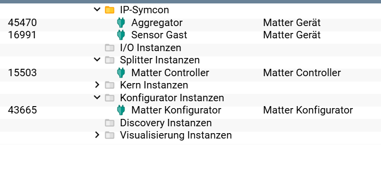

Nach der Kopplung mit Symcon sieht es im Konfigurator so aus:
Ein Gerät fehlt noch und den Aggregator kann ich noch nicht einordnen.
Im Objektbaum ist es noch übersichtlich :slight_smile:
Sollte es zu den Matter Geräten nicht Statusvariablen geben?
Ich denke, ich bin noch ganz am Anfang mit meiner Lernkurve :slight_smile:

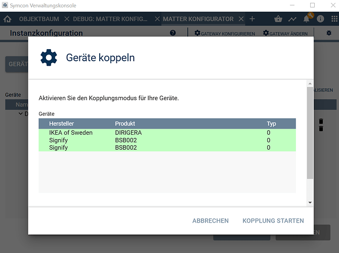

EDIT: mir gelingt es nicht, meinen Versuchszoo um eine Hue Bridge zu erweitern. Da zeigt mir der Konfigurator die Hue Bridge doppelt an:
Wenn ich versuche, das Gerät zu koppeln bleibt er im Kopplungsdialog hängen:

Das werden wir noch optimieren. Aktuell zeigen wir nur eine flache Struktur an. Theoretisch liefert Matter aber die Informationen, wenn Endpoint eigentlich unterhalb eines anderen Geräts zugeordnet werden sollen. Das ist eine Besonderheit bei Bridges. Bei normalen Geräten hat man die Endpoint ja direkt unterhalb vom Gerät (z.B. Shelly)

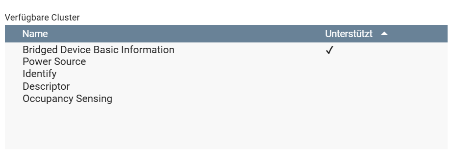

Jupp. Kommt im nächsten Update. Schau mal in der Instanz welche Cluster du hast und ich vermute, dass dort noch kein Haken ist. Im nächsten Update können wir eigentlich alle relevanten Sensoren, Aktoren und den Staubsauger :smiley:

Das ist noch ein Fehler. Im Zweifelsfall einfach den unteren aus der Liste auswählen. Das passiert meistens, wenn man das Paring mehrfach startet.
Kannst du mir die Logfiles zusenden? Dort gibt es sehr sehr viel Debug Ausgaben von Mattern. Dann können wir schauen wo es klemmt.

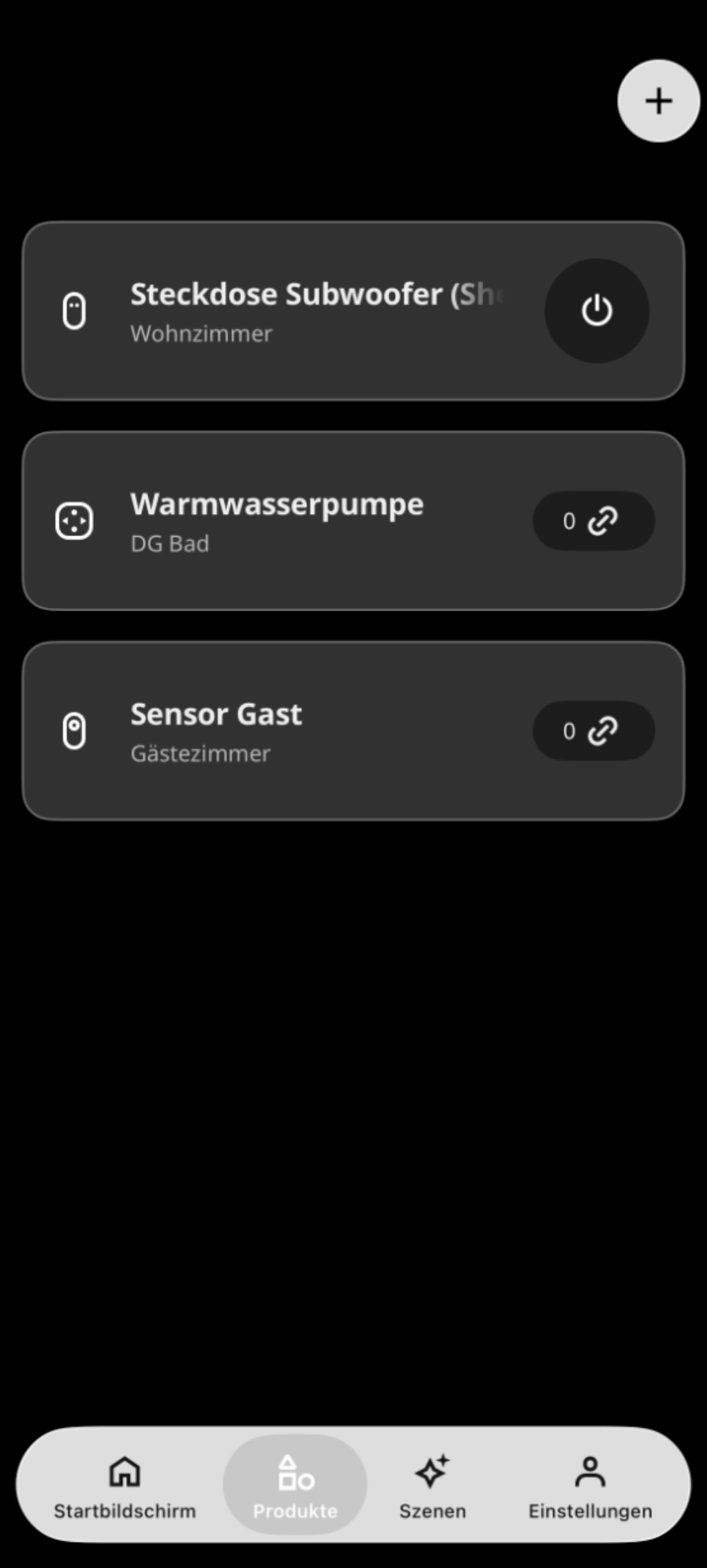

Du kannst im Konfigurator beim DIRIGERA ja mal die Endpunkte neu auslesen über das kleine Aktualisieren Icon. Was ist das für ein Button? Wir haben von IKEA auch einen der Schalter und die werden korrekt als Switch angezeigt.
Den Shelly musst du übrigens manuell freigeben. Über die DIRIGERA Bridge kannst du nur alle IKEA Produkte reinziehen. Alle nativen Matter Geräte, müssen direkt nach Symcon gekoppelt werden wie z.B. der Shelly oder andere Matter over Thread Geräte.

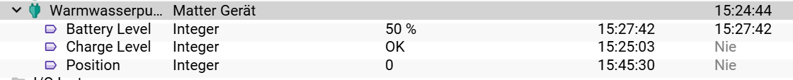

Der Bewegungsmelder liefert:

Das Icon (Kringel) habe ich ausprobiert, aber er findet nichts. Es ist ein TRADFRI Shortcut Button.
Alles klar, ich glaube, das hattest du weiter oben schon mal erwähnt. Ich habe nun einen Shelly PlugSG3 angelernt und das hat funktioniert. Er hat folgende Cluster

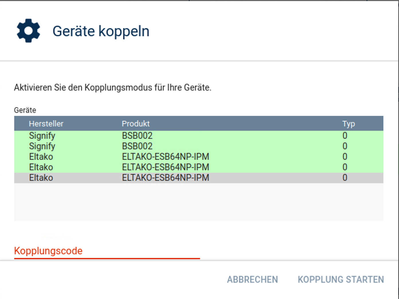

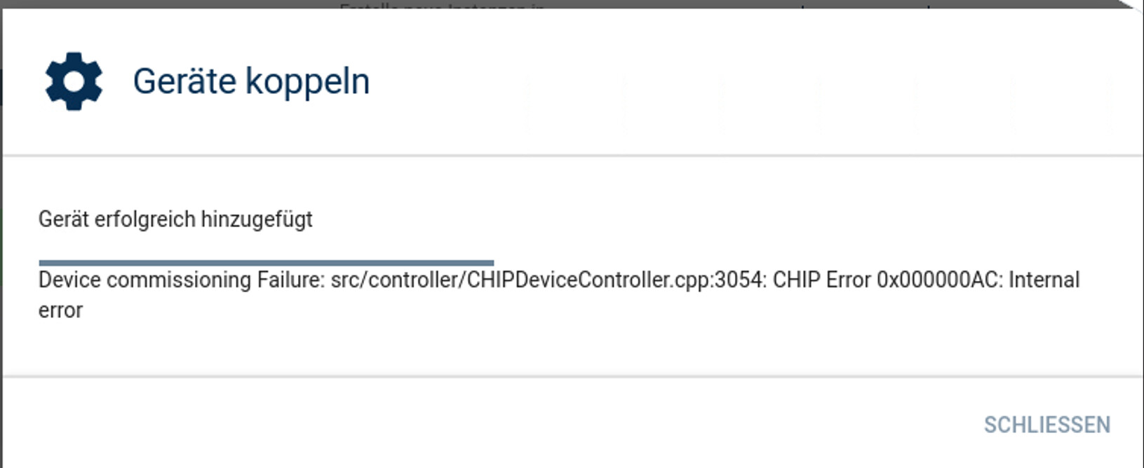

Beim einlernen vom 2. Aktor hatte ich zuerst das Problem, dass jetzt 2 Eltako Aktoren in der Liste gefunden werden, die exakt gleich heißen. Unteren mit neuem Koppelcode genommen und es kommt pairing success, danach aber folgende Fehlermeldung:

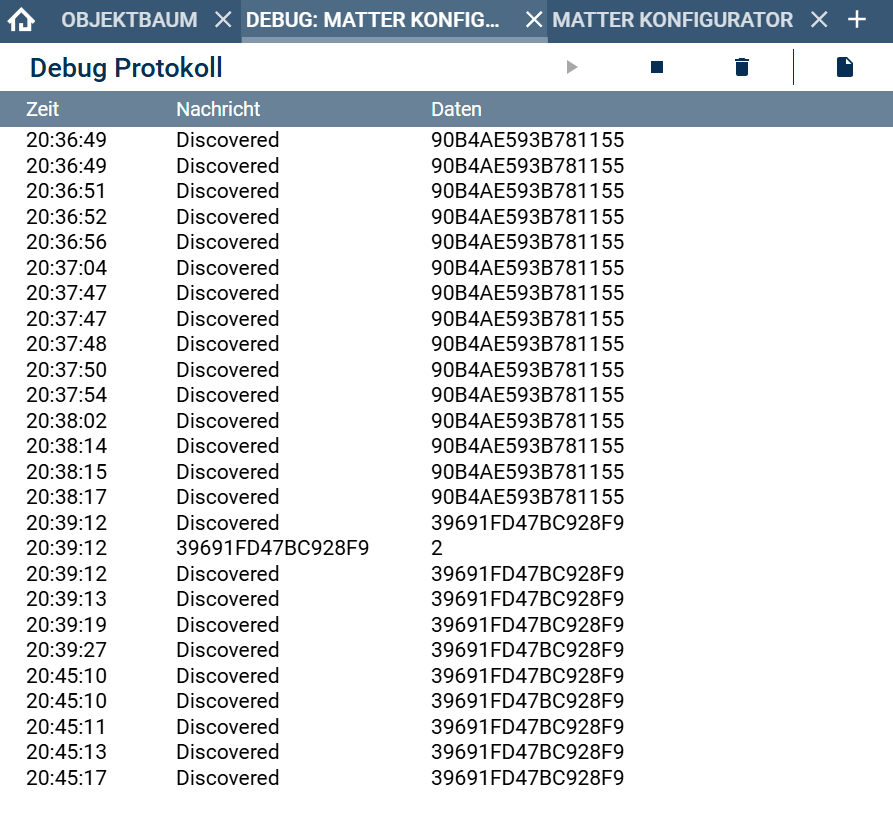

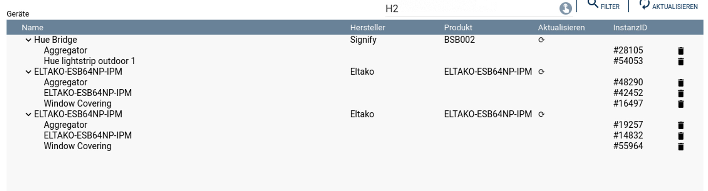

Hier ein Bild von der Gerätesuche, da taucht heute auch 2x die hue Bridge auf, obwohl die gestern schon gekoppelt wurde und nicht mehr im Kopplungsmodus ist. Von den Eltako Aktoren sind es jetzt schon 3
Nach mehrmaligem löschen und neu koppeln habe ich beide Geräte drin. Was hier helfen würde, wäre die Anzeige des Namens, den ich bei Google vergeben habe, oder der Seriennummer. Wenn ich jetzt nur 6 dieser Aktoren habe, dann wird es ziemlich unübersichtlich.
Es wäre auch gut, wenn man die Liste der gefunden Geräte zurücksetzen könnte, dass dann nur noch neu gefundene Geräte angezeigt werden.

@garfieldt Danke für die Hinweise. Ich bin mir noch nicht sicher, ob die Namen von Google direkt ins Gerät geschrieben werden und wir diese auch auslesen können. Aber wir schauen mal :slight_smile: → Ich sehe auch, dass wir noch eine Option einbauen müssen, sodass du Geräte auch wieder entfernen kannst. Du scheinst es ja komplett zwei mal drin zu haben. → Die „Koppeln-Liste“ haben wir auf unserer ToDo. Die hat definitiv noch Luft nach oben.
@paresy Nur kurz ein Hinweis, damit wir nicht aneinander vorbeireden, ich habe 2 von den Geräten, einen fürs linke und einen fürs rechte Fenster. Von daher ist es schon okay, wenn dort zweimal ein gleiches Gerät angezeigt wird.
Aber ich kann die beim anlernen überhaupt nicht unterscheiden. Von daher die Idee, dass man den Namen von Google, oder die Seriennummer zusätzlich anzeigt. Ich weiß halt nicht, welche Felder dort übergeben werden.

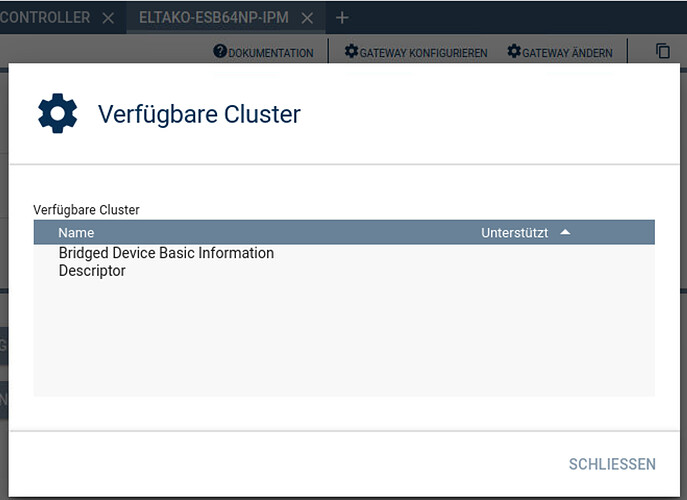

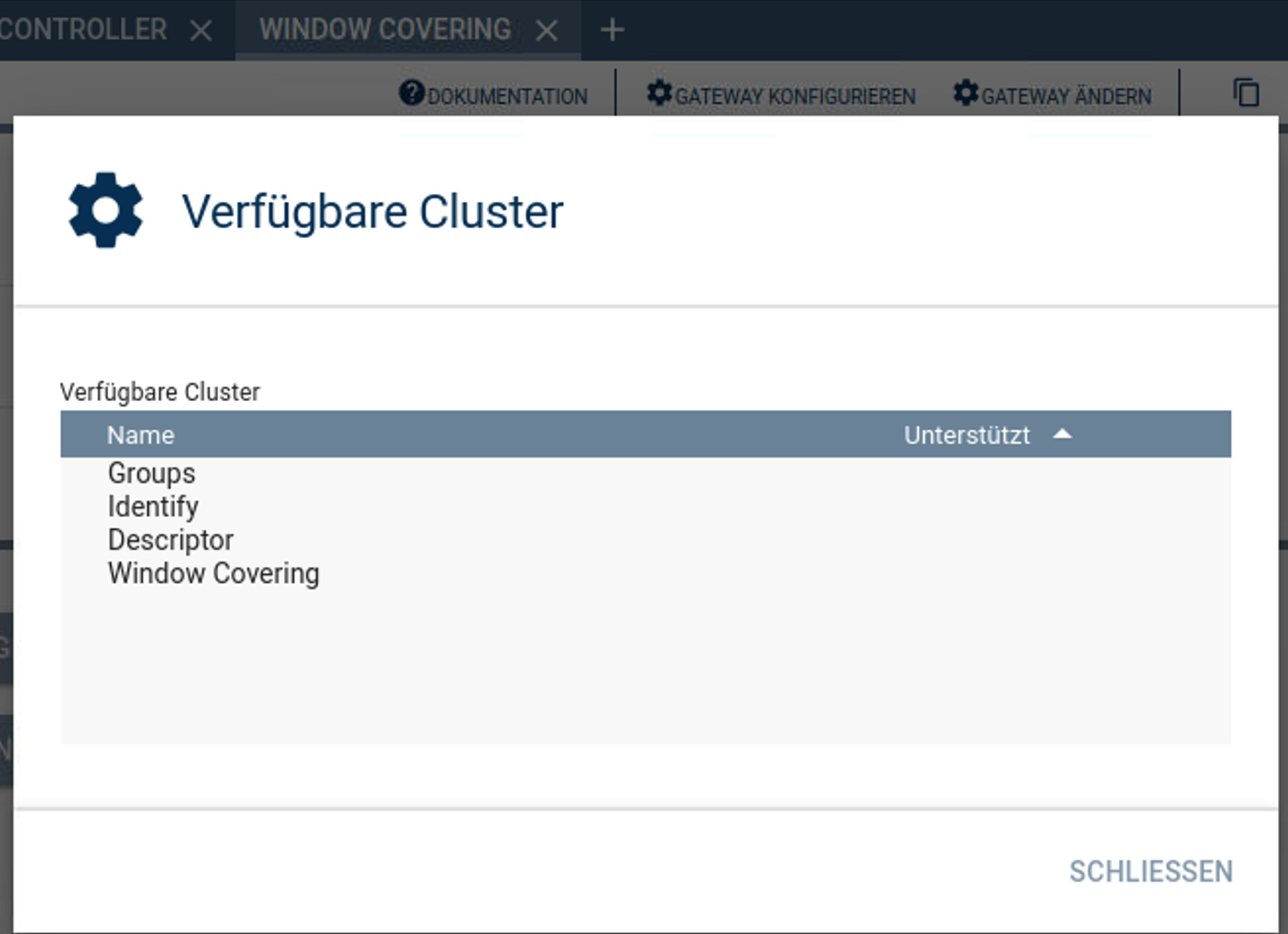

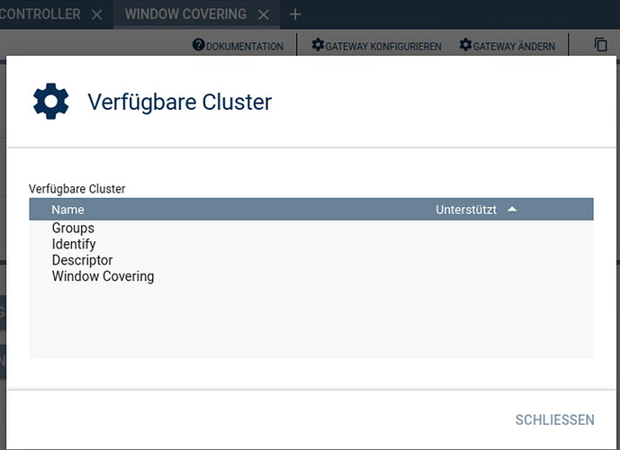

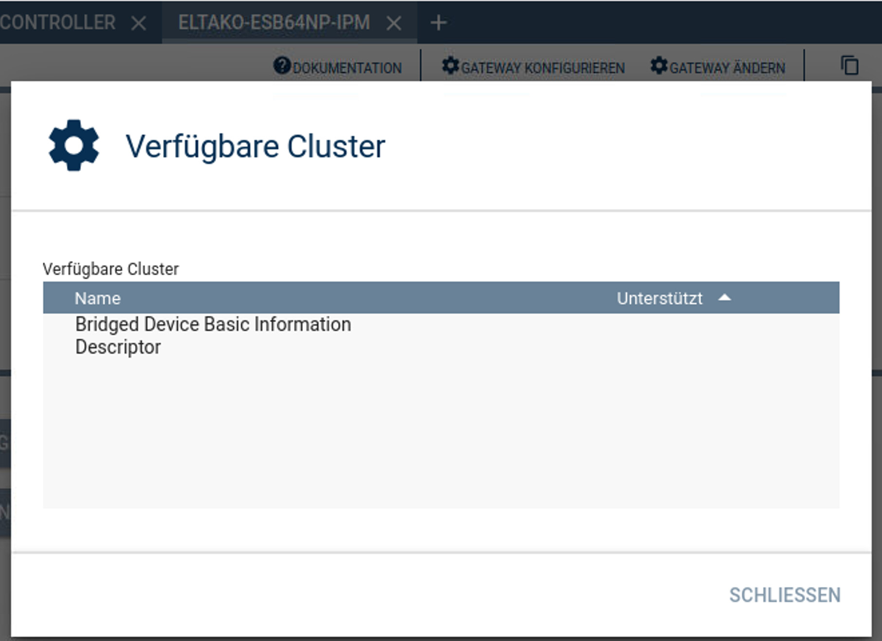

Ah, alles klar. Magst du mir noch 2 Bilder machen, welche Cluster dein Window Covering un der ELTAKO-xxx-IPM unterstützen?

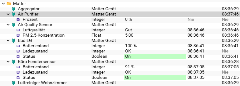

Bei dem Ikea Luftreiniger bekomm ich bei dem “Air Purifier”
Objekt mit Ident FanControl_FanMode wurde nicht gefunden in /- on line 73
Vor dem Update bestand der auch aus 2Variablen, eine mit Mode oder ähnlich.
Bei den Clustern gibts auch noch einen Filter Monitoring:
Das abonnieren bei den Fenster Sensoren funktioniert aber schon mal!
Bei Werte aktualisieren in der Konsole kommt:
IM Error 0x00000586: General error: 0x86 (UNSUPPORTED_ATTRIBUTE) in /- on line 73
Außerdem habe ich jetzt Variablen für Funktionen welche das Gerät nicht hat :smiley:
Aber gerne doch!
1x Eltako-ESB64NP-IPM
und einmal die dazugehörige Window Covering Instanz

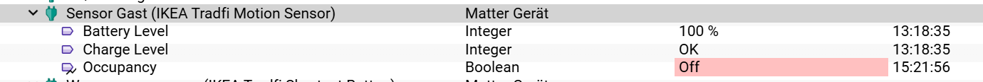

  • Mein IKEA Tradfi Button funktioniert nun. Beim Betätigen aktualisiert sich „Position“
  • der IKEA Tradfi Motion Sensor funktioniert ebenfalls

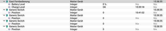

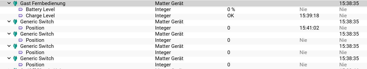

  • der PHILIPS Hue dimmer switch lässt sich koppeln, aber es kommen keine Werte. Angelegt werden fünf Instanzen (für jeden Button einen, plus einer für die Batterie)
    Beim „Aktualisieren“ kommt die Fehlermeldung
    Leider lässt sich nicht erkennen, wie das Attribut heißt:

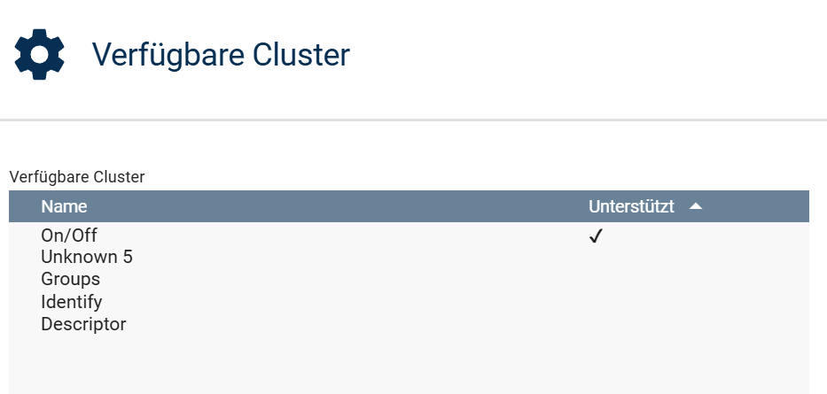

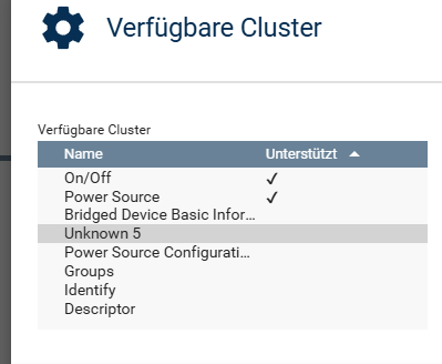

Beide Shelly zeigen übrigens ein unbekanntes Cluster (Unknown 5) an:
