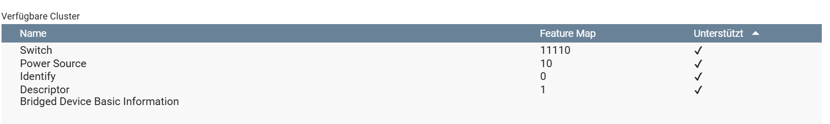

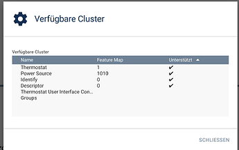

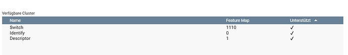

Momentan fehlt noch die Unterstützung von Tastern. Ich habe bei mir zwei im Einsatz.
Demnach sind alle Features außer Bit 0 (Rasttaster) aktiviert:
  • Bit 1: Schalter ist ein Taster
  • Bit 2: Schalter unterstützt das Erzeugen von Freigabe-Ereignissen
  • Bit 3: Schalter unterstützt die Erkennung von langem Tastendruck
  • Bit 4: Schalter unterstützt die Erkennung von mehrfachen Tastendrücken

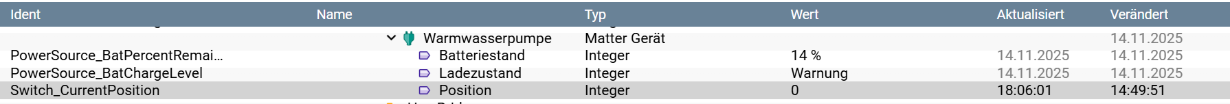

Die CurrentPosition wird aber momentan noch nicht verändert, wohl aber aktualisiert.
Beispiel für einen LongPress:
Jede Taste hat die Cluster
Er hat also die gleiche Funktionalität bis auf den Mehrfachtastendruck.

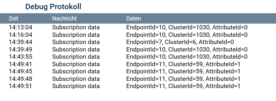

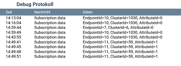

Hier kommen gar keine Einträge im Debug. Da liegt es wohl an einer gescheiterten Subscription:
Ich hoffe, damit etwas helfen zu können.

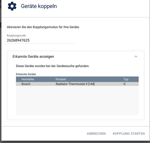

Neu: Verbesserter Koppeldialog

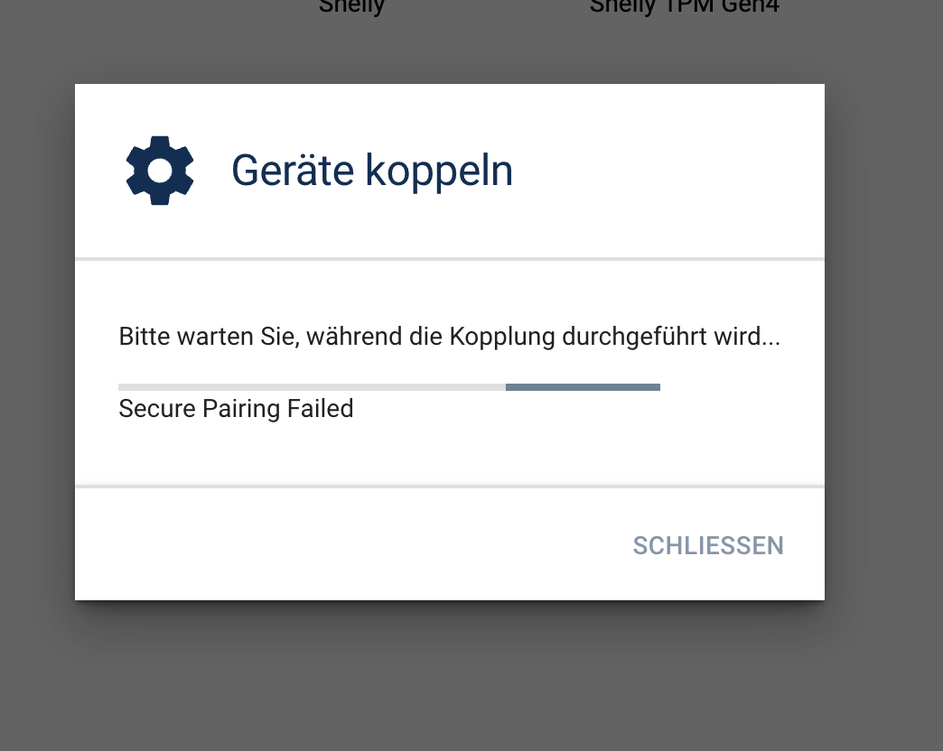

Ich kann keine neuen Tasmota Geräte mehr koppeln.

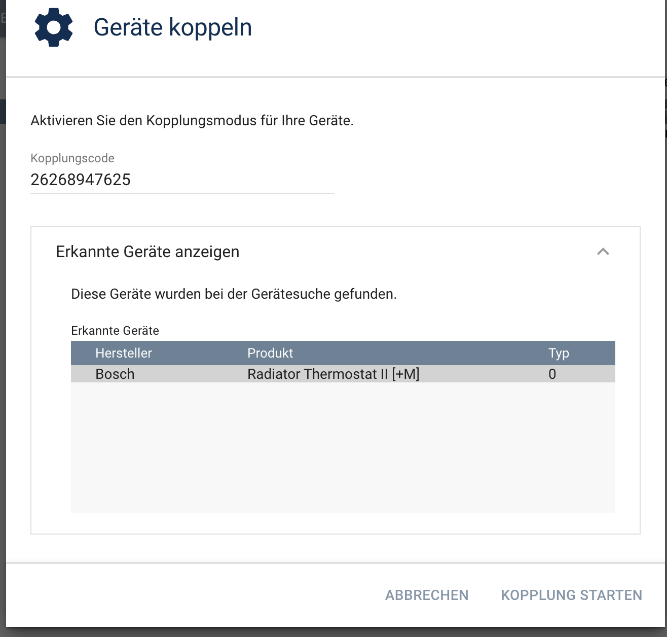

Moin Moin,
habt ihr zwischenzeitlich das Bosch TVR bekommen und gibt es neue Erkenntnisse warum es sich koppeln läßt.
Gruß Michael
Jupp. Der läuft hier über meinen HomePod Mini super.
@tomgr Ich hab gerade mal ein neues Gerät angelernt und das klappt prima. :confused:
supi, aber hier leider nicht??
Auf welchem OS bist du unterwegs? Hast das System sauber eine IPv6 Adresse?
Bin auf Apple TV unterwegs. Ob das IPv6 freigeschaltet ist muss ich mal schauen… Aber warum wird das TVR im Koordinator angezeigt und ein Shelly PM1 Gen4 funktioniert.
Ne, das Problem liegt eher in Symcon. Wo läuft Symcon drauf?
Symcom läuft auf einen Intel NUC in einer Proxmox LXC
Gruß Michael
Und der LXC Container hängt direkt mit einer IP-Adresse am Netzwerk jeweils mit IPv4 und IPv6?
Im glaube nur IPv4. Im Network wird nur vmbr0 / LinuxBridge / und dann die IPv4 Adresse angezeigt. Das IPv6/CIDR ist leer.
Gruß Michael
Soweit ich weiß brauchst, du mindestens eine Global IPv6
So sieht es in der SymBox aus:
inet6 addr: fd6b:4ba4:93d8:a74a:da3a:ddff:fe99:bb33/64 Scope:Global
