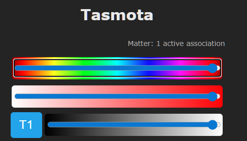

Ich bekomme zwar gerade einen I2C Sensor nicht zum laufen, aber die onboard WS2812 lässt sich über Matter auf Tasmota ein-/ausschalten. Auch Helligkeit setzen klappt.

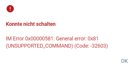

Farbe setzen gibt einen Fehler
Level und Status wird auch korrekt ausgetauscht

Das ist hier auch so. Farbe geht nicht Rest schon.
