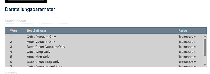

Wenn man wissen möchte welcher Integerwert was macht bekommt man z.B.
von meinem Robi aber ich kann mir nicht die Werte ab 7 anzeigen lassen.
Ralf

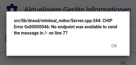

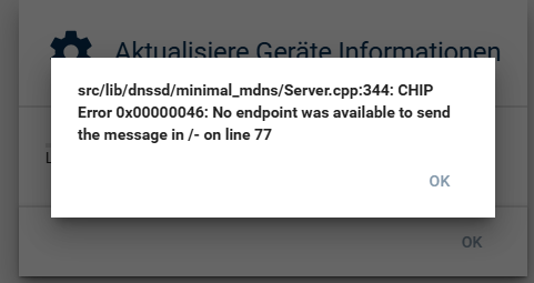

Ich erhalte dann immer diese Meldung, sobald ich einen Controller refreshe:
19.11.2025 11:09:21 | 00000 | DEBUG   | ScriptEngine         | Skriptausführung (Text) - Länge: 3914 ~ Absender: RunScript
19.11.2025 11:09:21 | 00000 | NOTIFY  | Matter: CSM          | FindOrEstablishSession: PeerId = [1:0000000000000003]
19.11.2025 11:09:21 | 00000 | NOTIFY  | Matter: CSM          | FindOrEstablishSession: No existing OperationalSessionSetup instance found
19.11.2025 11:09:21 | 00000 | NOTIFY  | Matter: DIS          | OperationalSessionSetup[1:0000000000000003]: State change 1 --> 2
19.11.2025 11:09:21 | 00000 | NOTIFY  | Matter: DIS          | OperationalSessionSetup[1:0000000000000003]: State change 2 --> 1
19.11.2025 11:09:21 | 00000 | NOTIFY  | Matter: -            | Connect failed: src/lib/dnssd/minimal_mdns/Server.cpp:344: CHIP Error 0x00000046: No endpoint was available to send the message
19.11.2025 11:09:34 | 00000 | DEBUG   | ScriptEngine         | Skriptausführung (Text) - Länge: 3914 ~ Absender: RunScript
19.11.2025 11:09:34 | 00000 | NOTIFY  | Matter: CSM          | FindOrEstablishSession: PeerId = [1:0000000000000001]
19.11.2025 11:09:34 | 00000 | NOTIFY  | Matter: CSM          | FindOrEstablishSession: No existing OperationalSessionSetup instance found
19.11.2025 11:09:34 | 00000 | NOTIFY  | Matter: DIS          | OperationalSessionSetup[1:0000000000000001]: State change 1 --> 2
19.11.2025 11:09:34 | 00000 | NOTIFY  | Matter: DIS          | OperationalSessionSetup[1:0000000000000001]: State change 2 --> 1
19.11.2025 11:09:34 | 00000 | NOTIFY  | Matter: -            | Connect failed: src/lib/dnssd/minimal_mdns/Server.cpp:344: CHIP Error 0x00000046: No endpoint was available to send the message
Gruß,
Loerdy
Magst du mal Symcon neu starten? Das sollte ausreichen - scheinbar kommt das „mDNS“ welches wir nutzen nicht damit klar, dass sich die Netzwerkkonfiguration ändert.

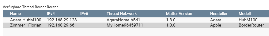

ich muss in der Tat alle Instanzen wieder lösche und den Konfigurator und Controller löschen und den Raspi neustarten.
Vorher wird der Aquara Hub nicht mehr gefunden. Obwohl mir vorhanden Border Router angezeigt werden:
Nach dem Kompletten Löschen aller Instanzen , Konfigurator und Controller samt Reboot konnte ich den Hub wider anlernen und meinen Shelly Plug auch.

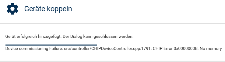

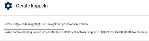

Beim Versuche das Nuki Schloss zu koppeln erhielt ich jetzt diese Meldung:
Und danach war wider alles kaputt:
Gruß,
loerdy
Wo gerade schon über die 1.5 und Bewässerung gesprochen wurde. Hat schon ein Unternehmen außer Gardena die Unterstützung für Matter und Bewässerung angekündig?
Der Fehler bedeutet in den meisten Fällen, dass an dem Gerät zu viele Controller angelernt. Symcon ist da wahrscheinlich durch mehrfaches anlernen öfter vertreten. In der App über die du das Gerät geteilt hast, solltest du die Controller rauswerfen können. Alle Geräte sollten mindestens 5 Controller unterstützen. Das ist eine Info, die wir auch noch in den Dialog im Konfigurator bringen wollen.
