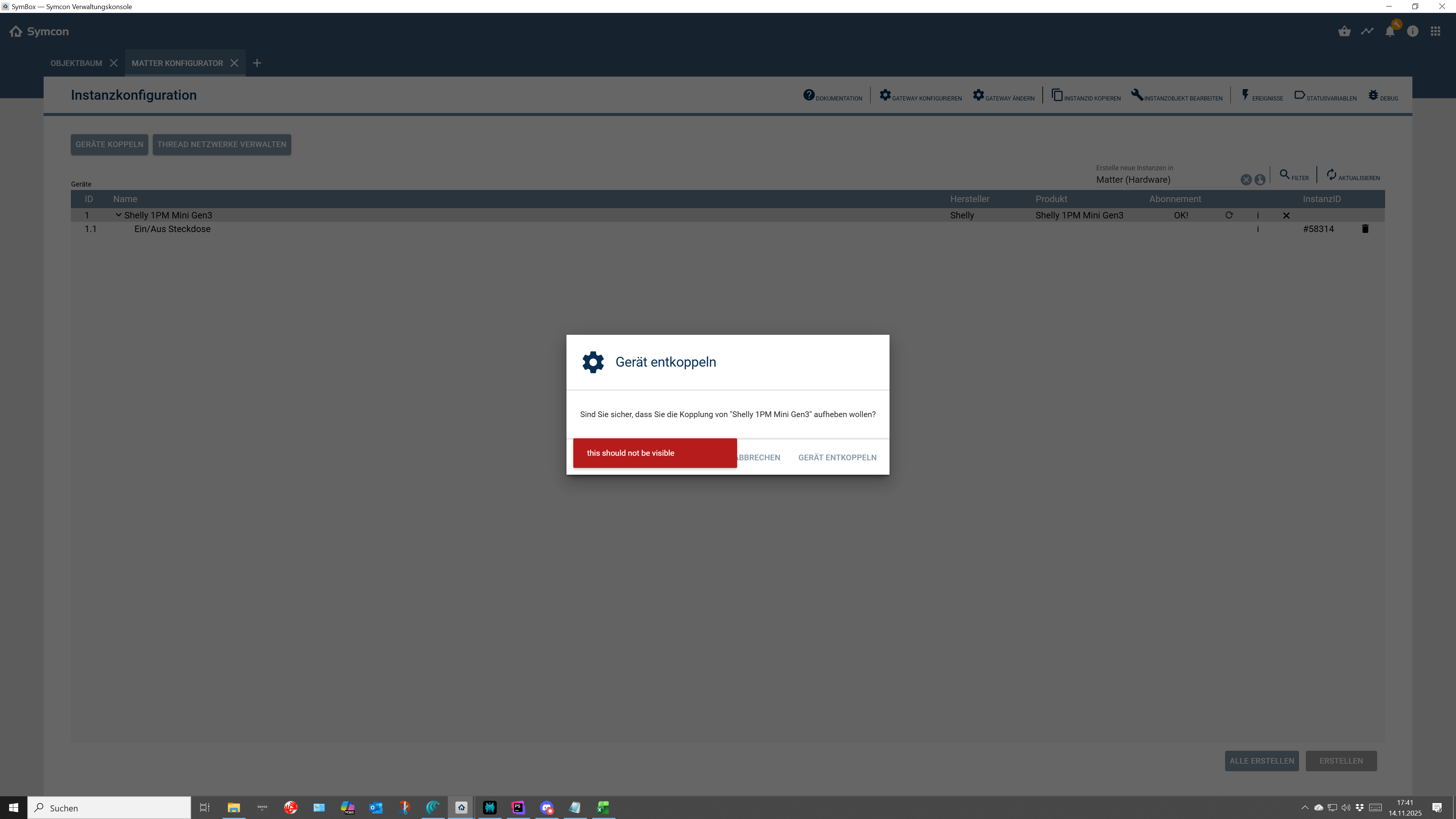

Das Entkoppeln schlägt bei mir mit einer Fehlermeldung fehl:
In den Meldungen gibt es dazu

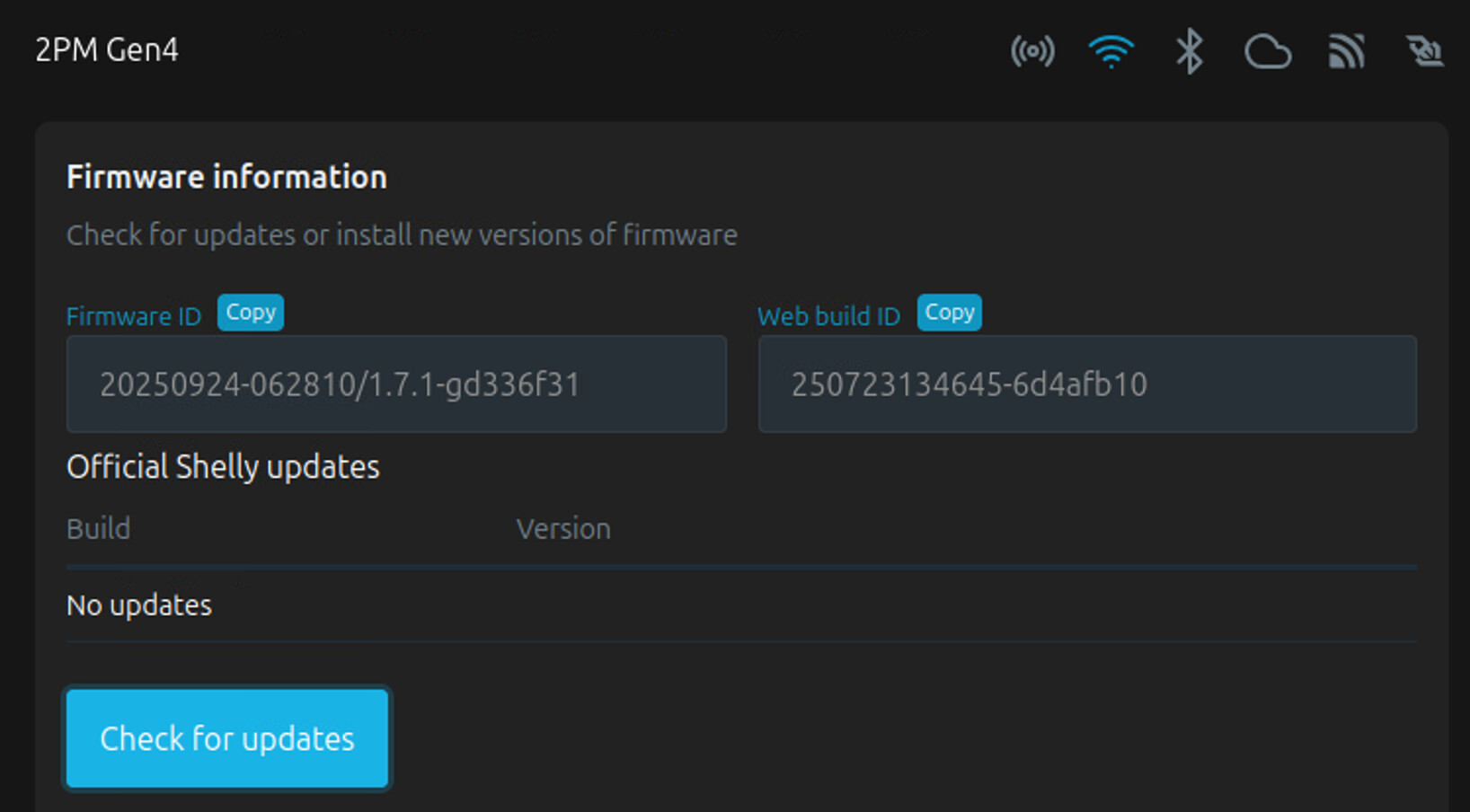

@paresy Hattest du schon Zeit mit dem shelly 2pm gen4 zu testen? Auch mit abonnieren und vorher im shelly kalibrieren kommen bei mir während der Fahrt keine Fenster. Beim Eltako ohne Probleme.

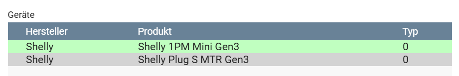

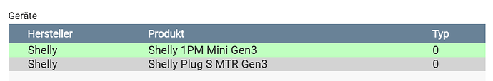

Und der Shelly ist immer noch doppelt. Wenn man aber nur einen der beiden als Instanz erzeugt, dann wird diese Instanz beiden zugeordnet. Schon interessant das Ding.

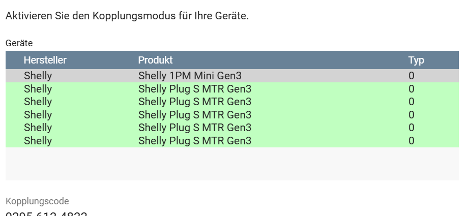

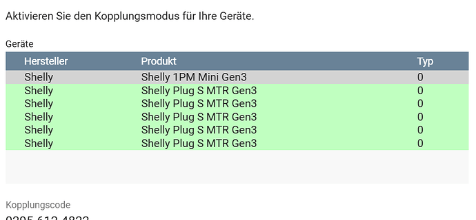

Bei meinen zwei Shelly Plug S weiß ich nie, welchen er gerade koppeln möchte:
Auch taucht der 3. Shelly, der bereit gekoppelt ist in der Liste auf. Soll das so sein?

Ich glaube bei unserem passiert das nicht. Hast du die aktuellste FW auf dem Teil drauf?

Soweit ich bisher weiß, bekommen wir die Geräte weder sauber dedupliziert oder erkannt, ob es sich um das selbe Geräte handelt. In unseren Versuchen zeigt die Home App von Apple/Google die Gerät im Koppelmodus auch mehrfach an. Da dies eher ein Schönheitsfehler ist, haben wir dort aber noch nicht zu viel Zeit investiert.

Firmware ist aktuell:

Btw. Aktor komplett gelöscht, neu per Matter verbunden - wieder 2 Einträge.
Spannend ist, wenn ich alle Instanzen erstelle, dann bekommen die beiden Instanzen unterschiedliche IDs. Aktualisiere ich dann, verweisen beide Instanzen auf dieselbe ID und es gibt auf einen einen roten (offline) shelly mit der 2. ID. Wenn ich den lösche bleiben nur die beiden Einträge vom aktiven shelly mit derselben Instanz ID für beide Zeilen.
