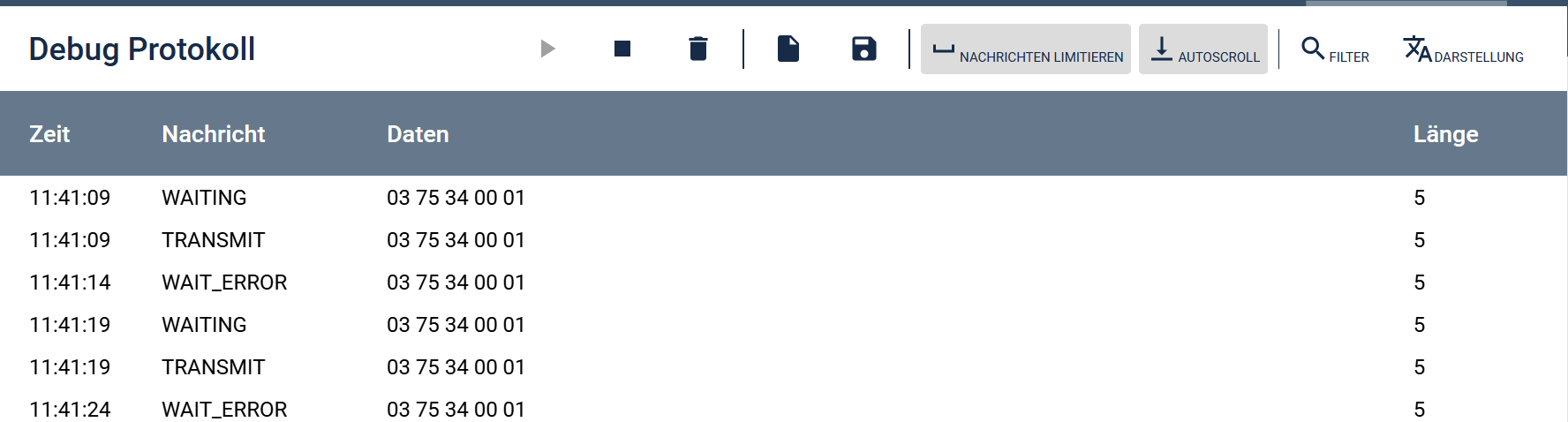

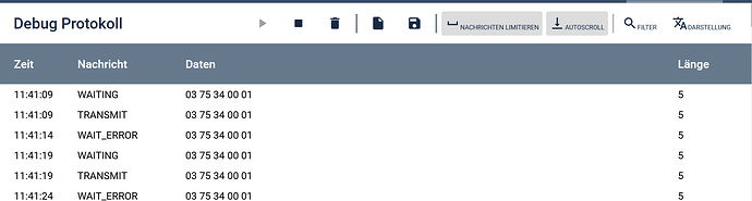

Leider werden die Daten nicht aktualisiert:
Hast mal versucht den Akku neu zu starten?
Welchen Zeit Raster hast für den Intervall eingestellt?
Jetzt geht es!
Neustart gemacht
habe alles auf Standard gelassen. 5000 Millisekunden
Also ich habe bei mir 10000 ms drin.
Falls sich der Port häufiger aufhängen sollte versuche mal das Intervall ein wenig zu erhöhen.
Bei mir läuft die Verbindung sehr stabil ohne Unterbrechungen.

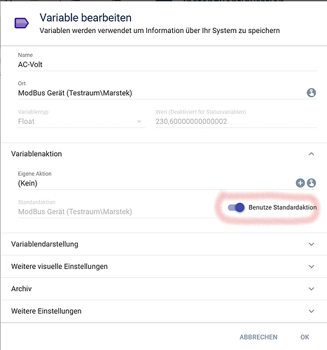

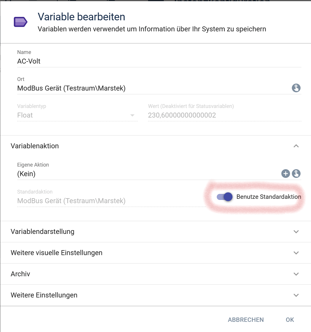

Warum sind eigentlich die Variablen immer mit Standardaktion?
Das führt doch dazu, dass ich die Werte im Webfront/Visu ändern kann. Bei den 4xxxx Registern mag es noch Sinn haben, aber sonst?
Die Geräte werden von Symcon so angelegt also mit der Standardaktion. Bei den Variablen die nur einen Wert anzeigen sollen, kannst das raus machen. Aber die Variablen die Verstellbar sein sollen bzw. ein write Register bzw. Funktion haben, da brauchst die Standardaktion sonst kannst im Webfront nicht bedienen.
