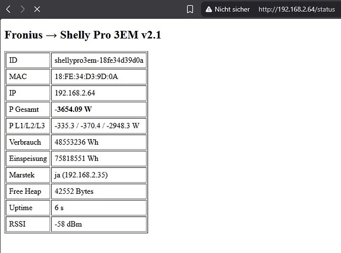

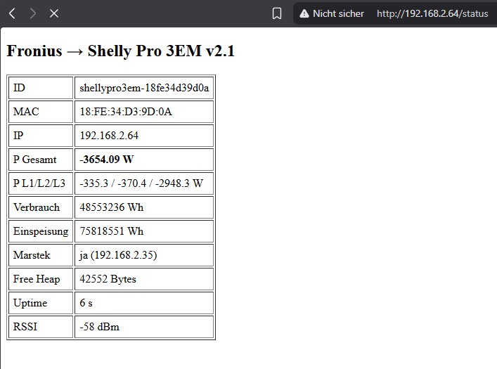

Über die IP adresse und /status kann man die ermittelten Daten gegenprüfen.

Die statusseites sieht so aus:
