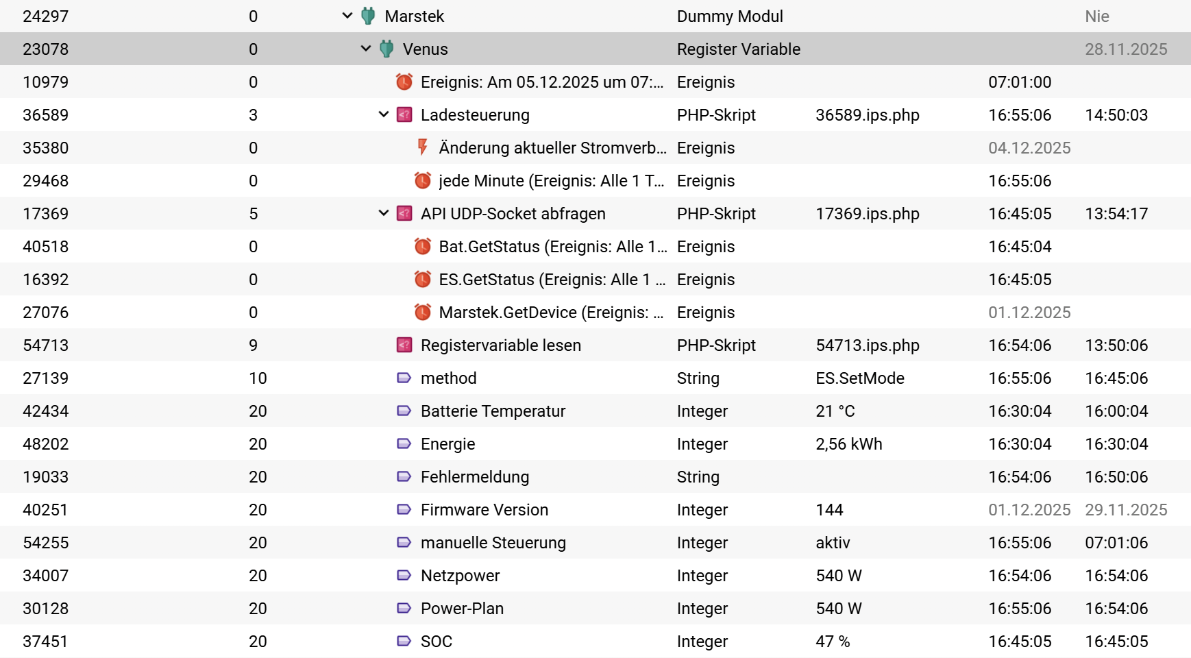

  1. Vorbereitung API: UDP-Socket und Registervariable in Symcon anlegen.
  2. Zwei Programme: aufbereiten und senden der Befehle über den UDP-Socket und als 2. PGM= Auswertung der Registervariable mit den Rückmeldungen dewr Venus.
  3. Aktivierung der API in der APP. Hier ist auch ein Link zur API-Dokumentation
Die Programme sind noch unfertig, aber ich kann den aktuellen Status auch hier posten.

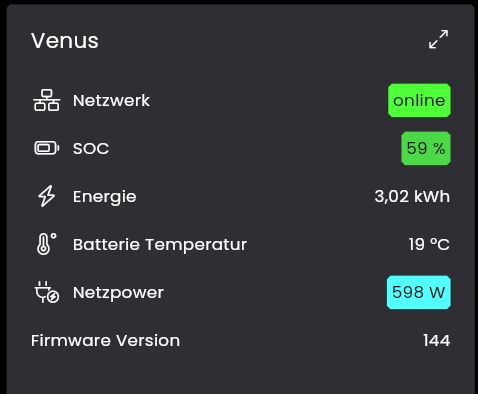

hier noch einScreenshot aus der VISU:

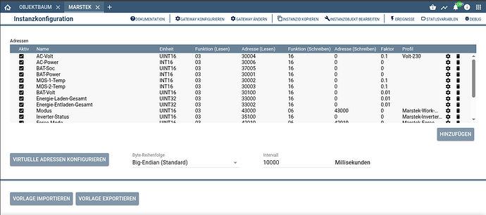

Ich habe nun Uni-Meter über MQTT an IP-Symcon angebunden. Das läuft seit 3 Tagen problemlos.

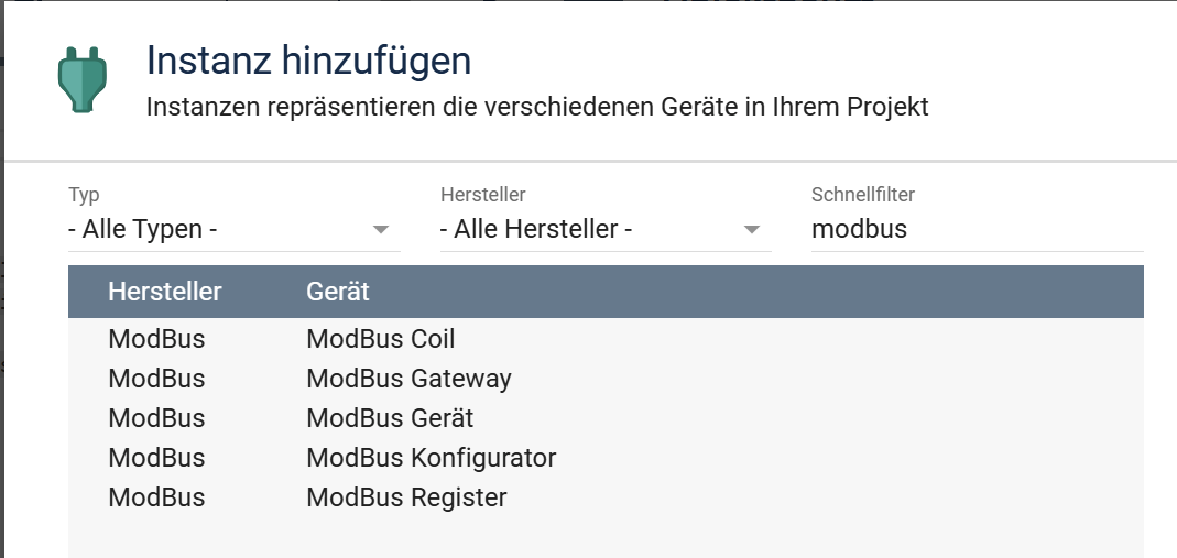

Am liebsten wäre mir eine Lösung, mit der ich in IP-Symcon bis zu 3 Venus Speicher über die Energieverteilung laden und entladen könnte. Es gibt wohl schon etwas für HA: GitHub - diegoschlauri/marstek_venus_ha: Home Assistant - Intelligente Batteriesteuerung für Marstek Venus E . Dann würde auch die Einspeisung/Verbrauch wieder korrekt angezeigt werden. Im Moment wird die Venus dem Zähler für den Haushaltsstrom zugerechnet.
Das wird über den Modbus gesteuert. Ich werde also nun im nächsten Schritt die Modbus-Schnittstelle testen.

Hier mal mein aktueller Programmstand für die API:
  1. API über UDP-Socket abfragen:

und hier noch ein Auszug aus Symcon-Objektbaum:
Bitte nur als Anregung/Muster verstehen. Das sind meine ersten Versuche.
Die Variablen-ID’s müsst ihr natürlich anpassen.
Fragen dazu beantworte ich natürlich gerne.
Ich bin auch stolzer Besitzer eines Marstek Venus E Gen 3.0.
Da ich Schwierigkeiten mit der LAN Verbindung hatte, habe ich den Support über die Marstek App kontaktiert.
Der Support hat mir eine neue Firmware freigeschaltet, die ich über die App installiert habe.
Die neue Version hat die Bezeichnung V144.
Seither geht nicht nur die LAN Verbindung einwandfrei, sondern ich habe auch noch Zugriff auf ModBus über TCP auf Port 502 und der IP über den LAN Anschluss.
Per WLAN Verbindung hat man keinen Zugriff auf den Port 502.
Ich konnte alle für mich nötigen Register über TCP abrufen.
So hoffe ich, dass das hier im Thread seinen Platz hat und Ihr auch das neueste Firmware Update anfragt und erhaltet. Das vereinfacht die Sache ein wenig.
Gruß, Nico.

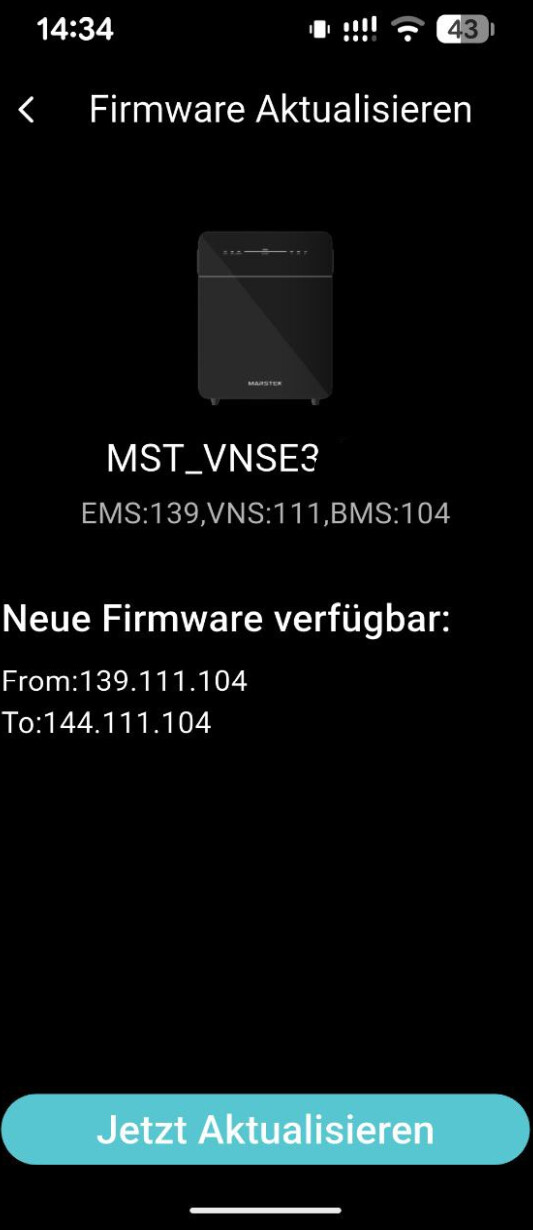

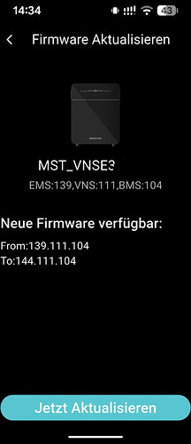

also ich habe in der App ebenfalls das Update angefordert.
War zuvor auf V139 und konnte damit mittels Modbus Adapter am RS485 Anschluss die Werte auslesen und den Akku steuern.
Nun habe ich die V144 erhalten und kann bestätigen, dass auch bei mir nun Modbus über den LAN Anschluß auf Port 502 funktioniert.

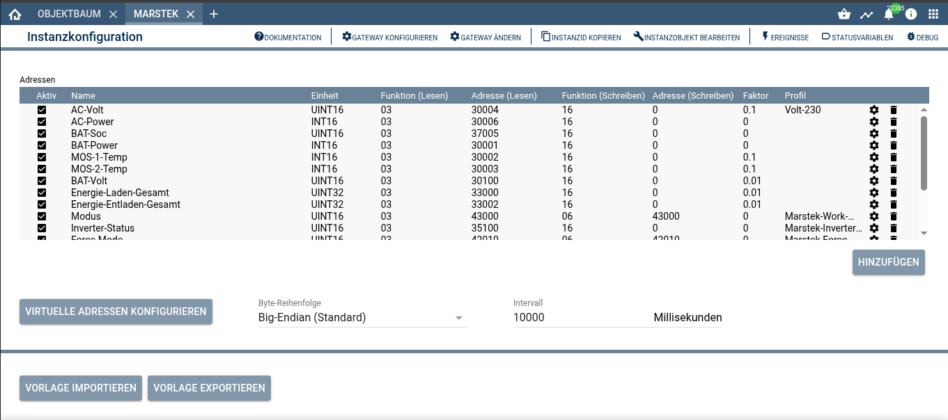

und hier noch meine Modbus Vorlage die mit Venus E3 funktioniert und die Nico von mir erhalten hat und auch bei Ihm funktioniert.
Symcon-Marstek-Venus-E3-modbus.json (11,7 KB)
Vielleicht noch als Anmerkung, ich habe nicht alle Register drin sondern nur die mir wichtig waren bzw. sind.

ich würde nun auch gerne mal die modbus-Anbindung testen. Da ich noch nie mit modbus gearbeitet habe erstmal eine Anfängerfrage:
Welche Instanzen muss ich für die Anbindung anlegen?
Den Rest versuche ich dann erstmal selbständig.
Danke, Peter
Verwende das Modbus Gerät und dort kannst dann die Vorlage importieren.
Dann musst nur noch den Übergeordneten Gateway Konfigurieren am einfachsten direkt aus der Instanz heraus.
Im Gateway “Modbus TCP” und Geräte-Id auf “1” belassen.
Im übergeordneten Client Socket Port 502 eintragen.
Die Vorlage von drdigital funktioniert super. Für den Energie Manager musste ich noch für die Batterie (BAT-Soc) auch ein Werteprofil mit % hinterlegen.
Da es regnet konnte ich noch nicht testen, ob der Akku nun auch über den Energiemanager lädt.
