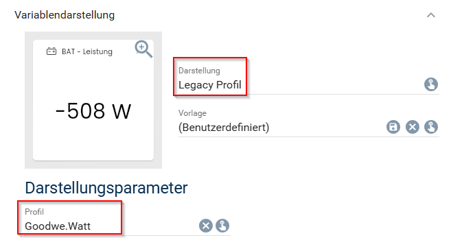

seit dem Update auf V 8 schaff ich es nicht mehr meine Floatvariablen mit Profilen zu ändern.
find ich leider auch nicht wirklich intuitiv.
Du nutzt dort doch gar kein Profil, sondern die neue Darstellung.
Was genau ist das Problem?
Wenn du die Darstellung Legacy Profil wählst, kannst du danach wie vorher auch das Profil wählen.
Zum Verwalten der Profile oben in der Verwaltungskonsole auf ‘+’ und dann gelangst du zum Profilmanager, das war aber schon vorher so.

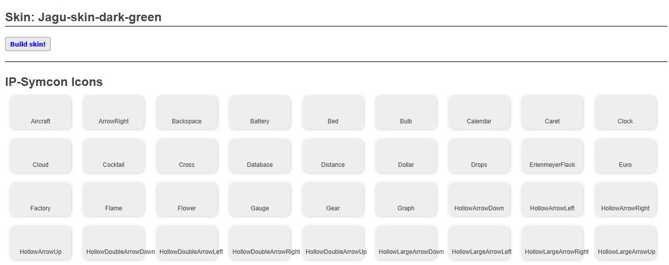

Aber wenn ich meinem Skin aufrufe sieht das so aus.:
muss ich die icons im Linux in ein anderes Verzeichnis verschieben? ist irgendwo beschrieben, dass sich das von 6.3 zu irgend einer neuen IPS Version geändert hat? ich bin doch sicher nicht der einzige, der noch die legacy nutzt.

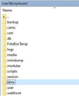

  • Die Pfade zum /user/ und /skins/ Ordner werden beim Upgrade verändert, sodass diese auf der Hauptebene und nicht mehr im /webfront/ liegen. Ggf. müssen PHP-Skripte angepasst werden, die auf diese Ordner hart kodiert zugreifen.
Quelle:
Somit liegen die Dateien nicht mehr unter <DataDir>/webfron/skins/ sondern unter <DataDir>/skins/
Wobei das Update eigentlich alles von Alt zu Neu kopieren sollte.
habe ich gerade geprüft, das hat es umkopiert:
in dem Ordner liegen auch die Unterordner mit den eigenen Skins und darin die Icons. Aber weder bei Aufruf des Skins (auch neues Ausführen Build Skin hat nichts geändert), noch in der Konsole werden mir außer den IPS Standard icons irgendwelche angezeigt. Bereits zugeordnete eigene werden weiterhin verwendet und wenn ich manuell den Namen eines ICON einer neuen Variablen zuordne auch gefunden und verwendet

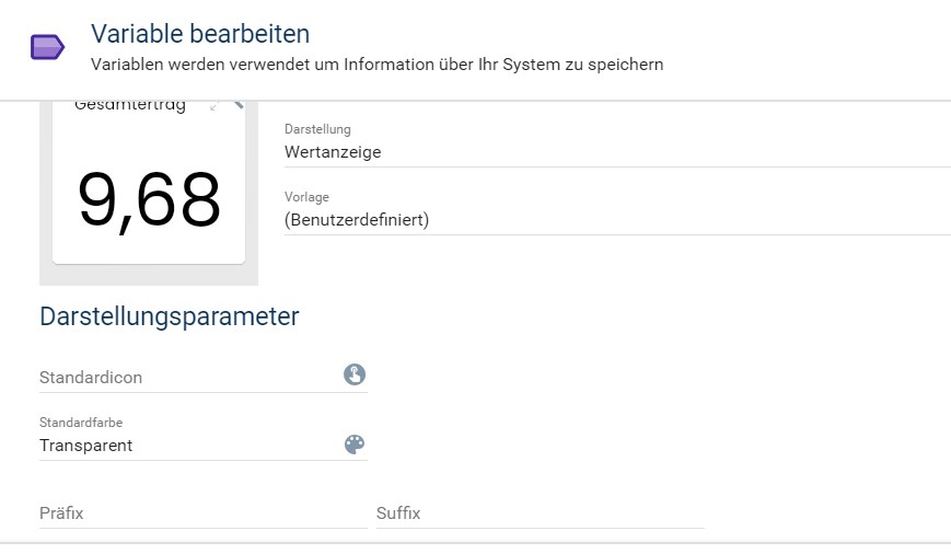

mal für dummies wie mich. : die icons sind umkopiert, wenn ich alle Namen auswendig weiss und manuell eingebe werden sie gefunden und auch richtig im Webfront angezeigt, aber in der Variablen und im Skin ist es nicht machbar sie wieder anzuzeigen, was Jahrelang funktioniert hat.
