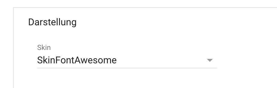

wie versprochen, liefern wir euch einen passenden Skin, mit dem ihr alle neuen Icons aus der Kachel Visualisierung auch im WebFront aktivieren könnt. Es werden auch alle “klassischen” Icons gegen die Äquivalente von Font Awesome ersetzt, wie es auch die Kachel Visualisierung macht, wodurch das WebFront frischer wirkt und natürlich konsistent ist - auch wenn ihr nur ein paar neue Icons auswählt.
Hier könnt ihr gucken, wie es aussieht:
Den Skin könnt ihr einfach über Kern Instanzen → Skins installieren und dann in der WebFront Instanz unter Darstellungen einstellen.
Da das hier ein eigener Skin ist, ist das komplett losgelöst davon.
Es ist also eine Alternative zu deinem Skin und kommt sich somit nicht in die Quere.
PS: Falls ihr eigene Skins habt und nur die neuen Icons haben wollt, könnt ihr die ( SkinFontAwesome/icons.css at master · symcon/SkinFontAwesome · GitHub ) austauschen, um euch nur die Icons in euren eigenen Skin zu holen. Die eigentlichen Farbänderungen sollten nämlich normalerweise in der webfront.css liegen.
PPS: Eine Kombination von eigenen Icons und Font Awesome Icons ist eher schwierig, da diese von den Formaten her nicht gut harmonieren. Dies ist auch der Grund, warum wir es als Skin anbieten, um eure Skins nicht zu beeinflussen, sondern das WebFront zu 100% kompatibel zu lassen.
