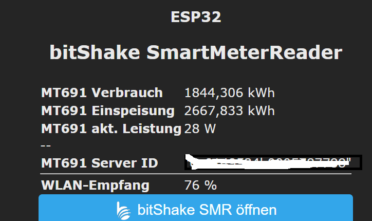

deswegen habe ich es aufgegeben, mich mit medaco und HAN weiter zu beschäftigen. Das, was über HAN kommt, kann mein IR Lesekopf auch und Dank Tasmota auch MQTT für andere Systeme
@tommi und @tomgr
Den IR Lesekopf habe ich auch lange im Einsatz. Ich habe ansonsten ja auch weitere Zähler für einzelne Verbraucher/Verbrauchsstränge.
Ich wollte nur nicht glauben, das man da wirklich nicht mehr auslesen kann. Und zum Schluß war das mehr Sport. Mal schauen was mir das Minmisterium und die Bundesnetzagentur antworten. Ich erwarte aber nichts außer Bürokraten Blabla. Aber so hätte man die HAN Schnittstelle weglassen können. Kostet nur Geld und bringt null komma nichts für den Endverbraucher.
