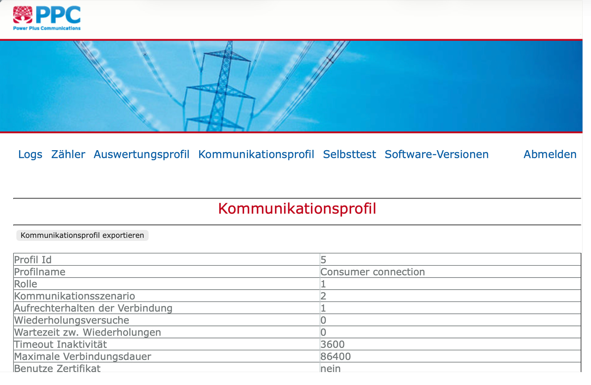

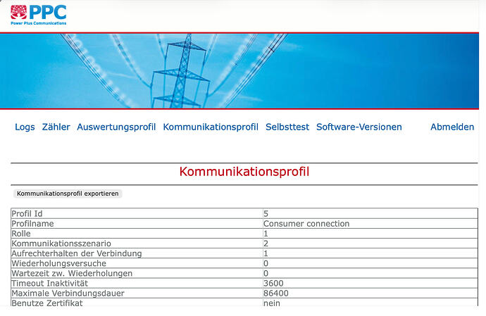

  • Am besten dann auf einem Windows PC TRUDI installieren und testen, ob der Zugriff (Anzeige) geht
  1. Nun kann man vom PC/Laptop über einen Browser auf die Weboberfläche zugreifen
    https://192.168.168.168/cgi-bin/hanservice.cgi“
    Das SMGW frägt nach Kennung / Passwort
    Danach sieht man das:
Danach kann man mehr oder weniger die gleichen Daten wie in TRUDI sehen.
