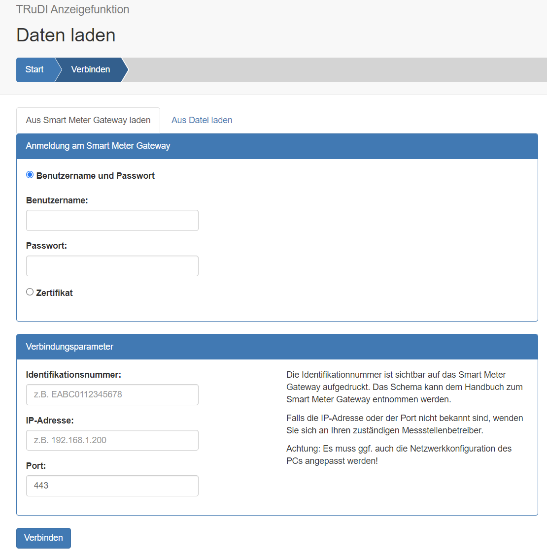

Ich habe die Schnittstelle offen und kann mittels „Trudi“ auslesen. Allerdings derzeit nur das Register 1-0:2.8.0 (Einspeisung). Register 1-0:1.8.0 soll irgendwann auch mal zugänglich sein - das ist wohl noch nicht freigeschaltet. Ob das vom Anbieter (bei mir Bayernwerk) abhängig ist weiß ich ehrlich gesagt nicht.

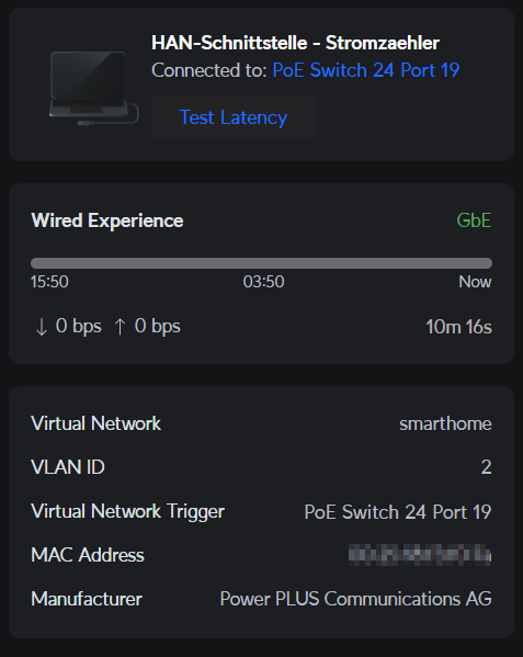

Ich hab meine PIN für die HAN-Schnittstelle gerade „nebenbei“ von Octopus per Mail erhalten, als sie mir weis machen wollten, dass es bei denen keine API gibt ^^. Aber komisch Spaßvogel. Was soll ich mit einer PIN, wenn man, wenn ich es richtig verstanden habe, auch ein Benutzer, IP und Port benötigt.
In meinem Netzwerk wurde die Schnittstelle zwar direkt angezeigt, aber ohne einer zugewiesenen IP bringt mir das nichts.

ich hatte jetzt noch einmal Zeit und Muße. Die Dinger sind nicht pingbar (ICMP scheint also deaktiviert zu sein). Aber dein Tipp mit dem Aufruf von https://192.168.1.200:443 hat funktioniert. Noch besser ist es direkt https://192.168.1.200/cgi-bin/hanservice.cgi aufzurufen. Da kommt dann direkt der Login.
Trudi/https würde also funktionieren, aber meine Benutzerdaten habe ich immer noch nicht. An der Stelle werde ich noch einen kleinen Mikrotik EU50G hinpacken. Der kann Layer 3. Aber erst, wenn es mit einer Kiste sauber funktioniert.
