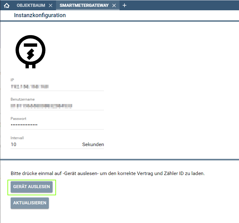

Ich habe die Tage mal ein Module zum auslesen genau dieses Smart Meter Gateways erstellt. Das ganze ist noch Beta. Wer es gerne testen möchte findet es >hier<.
Es kann über Kern Instanzen → Modules mit der GIT URL hinzugefügt werden.
Nach dem hinzufügen sind IP, Benutzername und Passwort auszufüllen und zu speichern. Danach einmal bitte auf „Gerät auslesen“ klicken.
Das sollte es dann gewesen sein.

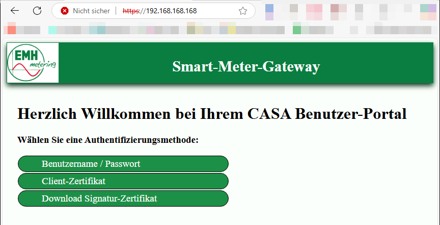

das wird nicht funktionieren, da das Smart Meter Gateway sicher keine Route/Gateway zu Deinem „normalen“ Netz kennt. Du kannst das Prüfen, indem Du versuchst die IP Adresse des Smart Meter Gateways im WebBrowser aufzurufen. Dann müsste Dir dies angezeigt werden:
Du kannst deinem IP-Symcon „Host“ eine weitere IP Adresse aus dem Netz des Smart Meter Gateways geben. Bei mir hat das Smart Meter Gateway die IP: 192.168.168.168. Ich habe IP-Symcon zusätzlich die IP: 192.168.168.100 gegeben.
