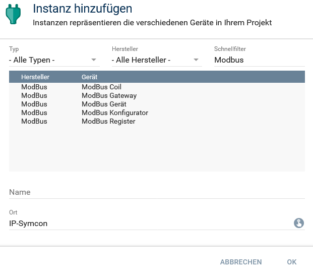

Hier schon die erste Frage.
Was genau nehme ich für die Instanz “Modbus-Socket” bei den “Modbus-Gateways” steht es ja so dran
Ist der Socket das Gerät?
Und was genau ist der Dongle? Dazu hab ich bisher in meinen Huawei Unterlagen noch nichts gefunden.

Der Modbus-Socket ist nicht das Gerät selbst, sondern die Verbindungseinstellung, in der du die IP-Adresse und den Port des Gateways hinterlegst, über das die Anlage erreichbar ist. Der Dongle ist der kleine Steckadapter am Wechselrichter, der diese Netzwerkverbindung herstellt und die Modbus-Daten bereitstellt, deshalb taucht er in den Unterlagen meist als Zubehör der Anlage auf und nicht als eigenes Gerät. Am einfachsten ist es, zuerst zu prüfen, ob die Anlage in Betrieb und im lokalen Netz erreichbar ist, und dann im Socket genau diese Adresse mit dem üblichen Modbus-Port einzutragen, bevor du einzelne Register testest.
