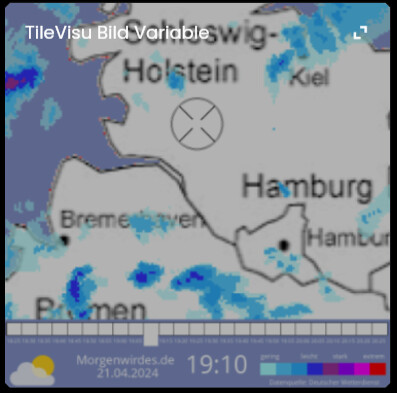

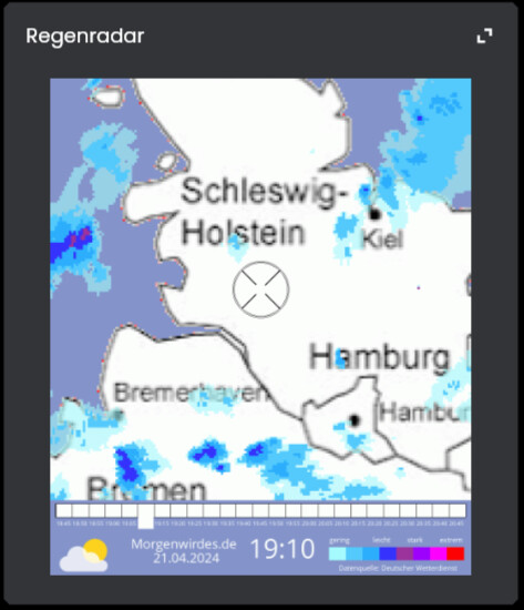

Stephan, vielleicht eine blöde frage, aber könnte man deine Kachel „TileVisu Bild“ so modifizieren, ein Gif Bild (Link) darzustellen ? Aktuell nutze ich für mein Regenradar die htmlBOX, was optisch einfach nicht so toll ist wegen der riesigen Ränder.
Habe mal ein Screenshot von dem Radarbild gemacht und in deine Kachel gepackt zur Veranschaulichung. Das würde um einiges cooler aussehen wenn ich in deiner Kachel darstellen könnte.

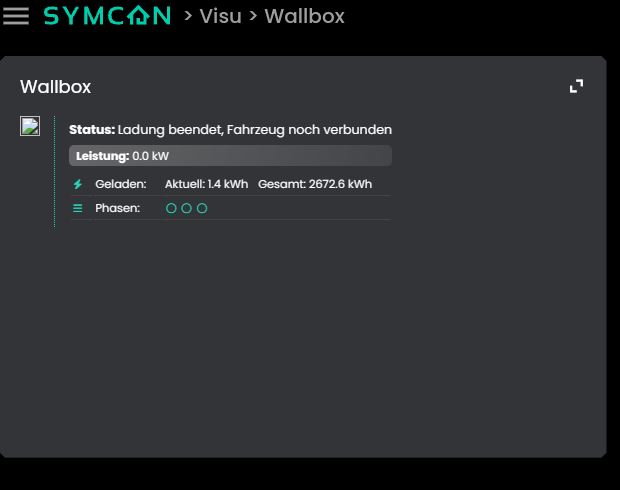

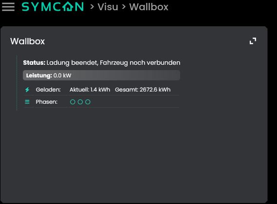

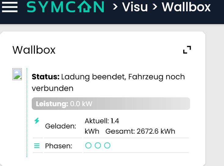

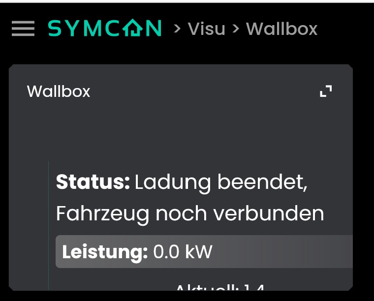

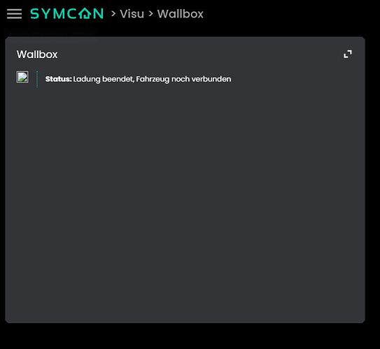

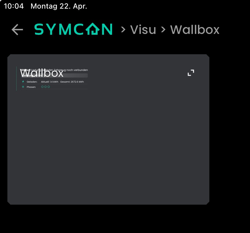

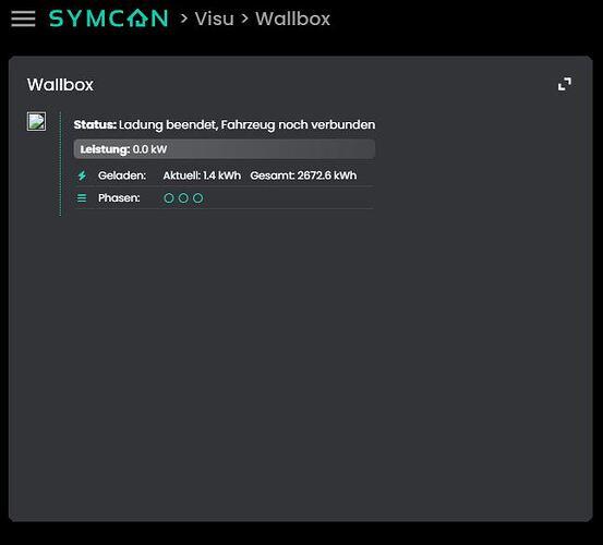

Leider habe ich noch Probleme mit dem Wallbox Modul in der Darstellung und der Stabilität in verschiedenen Browsern bzw. der IOS App:
  • Die Kachel hat zu Beginn einmalig sauber ausgesehen. Beim neuerlichen Aufruf der Kachel wird zu Beginn nur der Status angezeigt, erst ca eine minute später der Balken mit der Ladeleistung, Energieverbrauch, Phasen. Das Hintergrundbild fehlt, die Farben fehlen. Der SOC Balken wird überhaupt nicht mehr angezeigt.
  • auf verschiedenen Browsern passen die Textgroessen überhaupt nicht.
    Die Textgrössen Einstellungen habe ich im Modul alle auf Default gelassen.
    Anbei ein paar Screenshots als Beispiel - von der funktionierenden Darstellung habe ich leider keinen Screenshot.

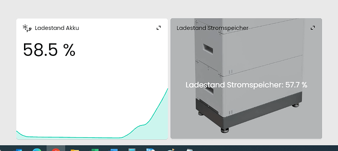

Tile-Kachel Bild mit Variable:
Kann man das Bild skalieren?
Kann man die Position des Variablenwertes ändern?
Kann man nur wie beim Original den % anzeigen lassen?
Eigentlich wäre das Original ja genial. NUR mit dem Bild als Hintergrund! Inklusive der Kurve.

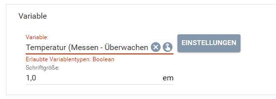

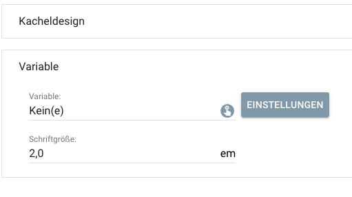

habe gerade auf die Module-Store Varianten geswitched. Auch bei mir ging es leider nicht ohne Dienstneustart, da die Instanzen zuvor keinen Konfig Dialog anzeigten.
Bei der Bild & Variablen Kachel, kann ich nun nur Bool Werte auswählen?
Ist das so gewollt?
Grüße!
Wechsel mal bitte auf den Beta Kanal bei dem Modul. Da ist die Sperre bereits aufgehoben…
Gruß Stephan
Das Bild kann man momentan nicht skalieren, das musst du schon relativ passend auf die Kachelseitenverhältnisse erstellen.
Die Position kann man bisher nicht ändern.

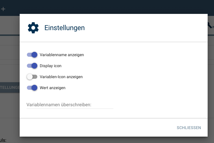

Schriftgröße und was von der Variable angezeigt werden soll kannst du in der Instanzkonfiguration einstellen. Da gibt es einen Button „Einstellungen“
Für einen Batteriespeicher könntest du auch die Geräte-Status Kachel verwenden, dann hast du einen Balken der dir den aktuellen Ladestand anzeigt.

der Fehler auf deinem ersten Bild ist bekannt, da müssen wir auf einen Fix der Symcon Jungs warten. Der tritt immer mal wieder bei iOS Geräten auf.
Zu deinen anderen Problemen kann ich so leider nicht viel sagen. Worauf hast du das getestet? Am PC? iPad?

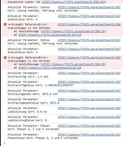

Am Computer mit Chrome Browser könntest du mal einen Rechtsklick auf die Kachel machen und „Untersuchen“ auswählen und schauen ob in der Konsole Fehlermeldungen auftauchen.

ich habe bisher mit Windows Firefox und Edge sowie IPAD Safari getestet.

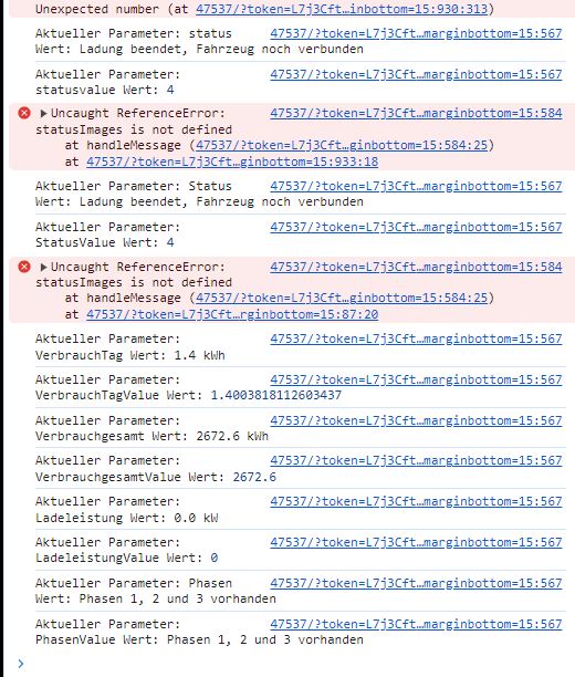

Habe jetzt mal mit Windows Chrome getestet und die Konsole laufen lassen:
Nach dem Aufruf der Kachel erscheint nur Status:
Nach ca. 1 Minute baut verändert sich die Kachel:
Der Konsoloutput von Chrome dazu:

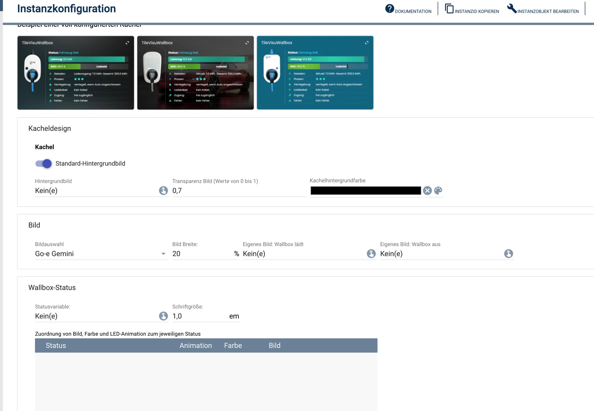

ok, wie sieht das bei dir hier aus?
Was ist bei Bild alles eingestellt?
Gruß Stephan
