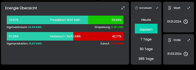

Ich hatte seit Monaten das hier im Einsatz, dass ist deine erste Variante ohne Modul.
Ich habe hier dieses Skript

Hier kann ich über die Schnellwahl einfach die Balken mit allen Infos grafisch abrufen, wenn ich es genauer wissen möchte dann kann ich alternativ über die Time Picker die Bereiche einstellen.
Jetzt habe ich das ganze mal mit deinem Modul getestet und festgestellt, es wird so nicht funktionieren, ausser ich übersehe was?
Meine Frage:
Könnte man sowas integrieren, bzw. es so gestalten, dass man sich die Werte der Variablen mit seinen eigenen Zeitbereichen dem Modul zur Verfügung stellt?
Deine Idee finde ich gut, ich denke mal drüber nach wie ich das integrieren könnte.

Zu der PV Kachel:
Alle Variablen müssen im Archiv geloggt werden. Alle Variablen müssen die Werte in kWh liefern. Die Kachel zieht sich dann aus dem Archiv die aktuellen Tageswerte. Werte in Watt etc. haben hier nichts zu suchen die Kachel zeigt KEINE aktuelle Leistung an sondern die Verbrauch- und Produktionswerte des Tages.
Gruß Stephan

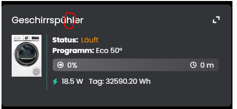

Muss auch ein kleines Problem melden.
Mein Geschirrspüler Forstschritt wird nicht aktualisiert …
Bleibt standhaft bei 0%
Anwenderfehler? oder Modulproblem? Ging jedenfalls schon mal!
Gruß Heiko
Moin Heiko,
hast du hier den Statusbalken auf aktiv gesetzt?
hoffe du wäscht dein Geschirr nicht ersthaft in der Waschmaschine
Gruß Stephan
Natürlich nicht … Anwenderfehler
Danke!
Immer, das Modul bietet mir ja nichts anderes an Da hab ich es in die Waschmaschine getan
LG Heiko
