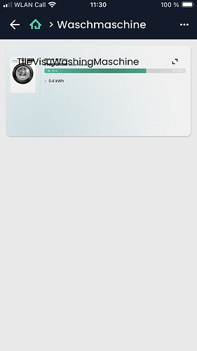

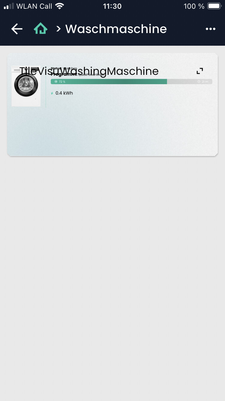

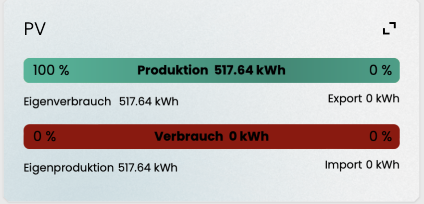

@da8ter Vielen Dank Stephan! Mit dem als default aktiven Balken funktioniert es im Browser am PC prima!
In der App v7.1.0 auf dem iphone (SE2020) ist die Darstellung nicht optimal, muss ich hier etwas beachten?
Ich bin (noch) kein Fan der Kachelvisu und kenne nicht alle Tricks dort, meine Einstellungen bisher sollten dort ziemlich default sein. Gitterauflösung ist 6, Standardgrösse 6x4
das Anzeigeproblem liegt vermutlich an den iOS-Geräten.
Ich habe das gleiche Problem bei meinen Geräten und parallel dazu an den Android-Geräten nicht.
Stephan hat hier schon @paresy, @Parzival und @Dr.Niels informiert und wir warten „alle“ auf Rückmeldung ![]()

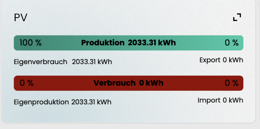

das ist ein bekanntest Problem, soweit ich das überblicken kann liegt es nicht an meinem Code. Die iOS App scheint da irgendwie nicht korrekt zu skalieren. Hier ein Test von mir zu dem Thema:
Gruß Stephan
Wir können das Problem mit deinem Beispiel Nachstellen. Wir arbeiten an einer Lösung haben aber Stand heute noch keinen Fix parat.

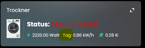

Wäre es auch möglich in der Maschinenkachel den kWh Verbrauch statt Tag, den „Letzte“ zu beschriften?
Ich meine damit, hier die Kosten für den letzten Maschinenlauf anzuzeigen.
Vielleicht kann man das Feld im Modul so aufbauen das man es selbstbeschiften kann.
Danke.
Selber beschriften ok, aber nicht nicht fest „letzter“, da das Modul nicht die Kosten des letzten Laufes anzeigt sondern je nach dem was für eine Variable man wählt. Bei uns läuft die Maschine öfters am Tag und somit Kosten Tag ok.
Genau deswegen meinte ich, das man es wenn dann selbst beschriften sollte.

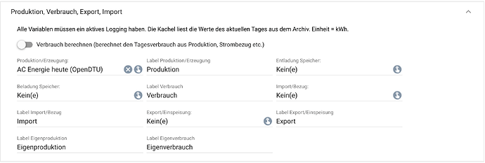

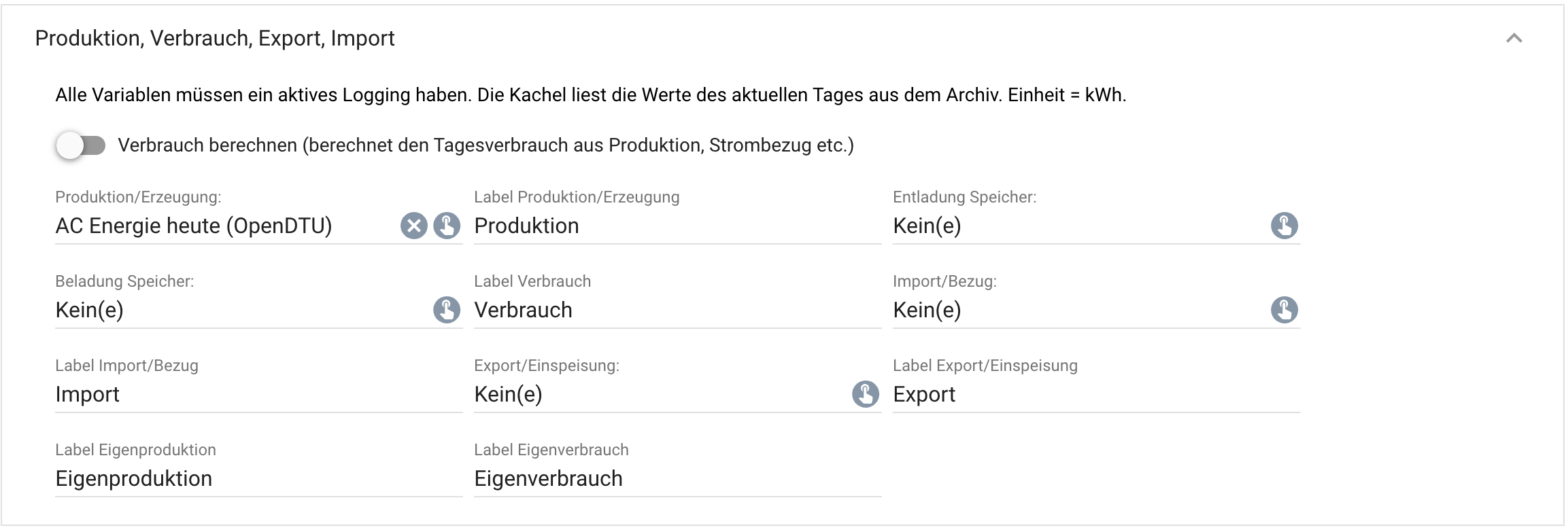

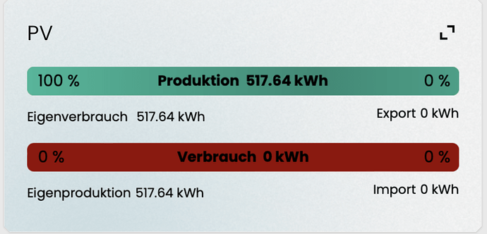

Hey @da8ter ,

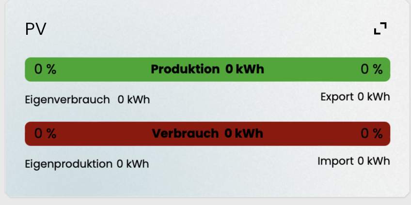

Bei der PV Kachel, zeigt er mir nichts an, liegt es evtl. daran das ich mir die Daten aus der Splitterinstanz ziehe?
Die restlichen Werte stehen zwar zur Verfügung, da ich aber die KNX Anlage noch umbaue, werden sich die ändern und sind deshlab noch nicht verknüpft.
Stephen
die Variablen müssen ein eingeschaltetes Logging haben. Die Kachel zieht sich die Tageswerte automatisch aus dem Archiv.
Stephan

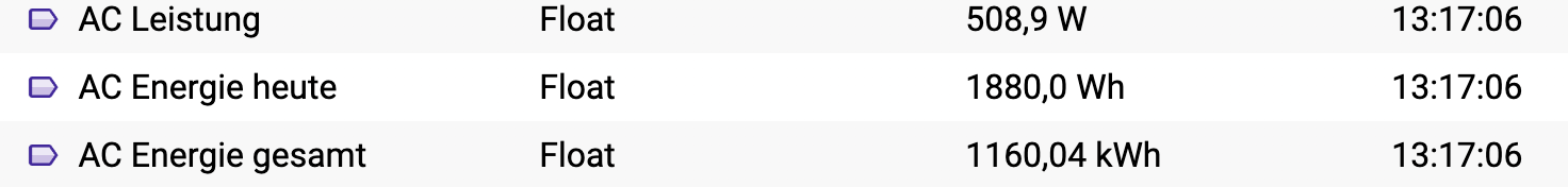

Ich habe nur ein Balkonkraftwerk, …
Egal, welchen Wert ich nehme, zeigt er mir sehr dubiose, nicht nachvollziehbare Werte an.
Stephen
Logging bei den Variablen aktivieren (Typ Zähler), bis morgen warten und nochmal versuchen.

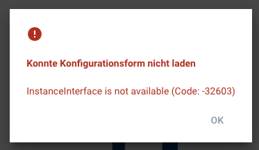

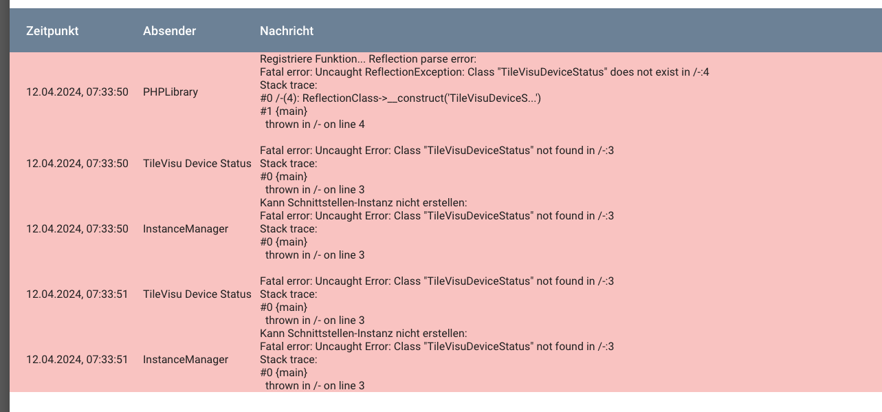

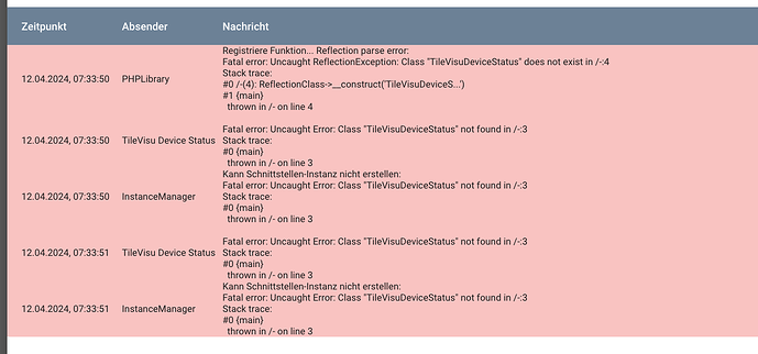

Guten Morgen Stephan,
ich habe gerade das angezeigte Update eingespielt und erhalte jetzt folgende Fehlermeldung:
Was kann ich tun um den Fehler zu lösen?
nochmal ein Update machen ![]()
sorry, da ist gestern was schief gelaufen.
Stephan
vielen Dank für die schnelle Reaktion - läuft wieder ![]()
