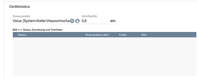

könnt ihr euch das mal ansehen? Da gibts scheinbar noch einen Bug in der iOS App. Im Browsern wird es korrekt abgebildet nur in der App gibt es die Anzeigenprobleme. Getestet am iPhone und iPad. Beim iPad fällt es besonders stark auf weil dort die Kacheln eher stärker verkleinert werden als am iPhone.
Es geht um die Skalierung der Kachel.
Teilweise werden die Kacheln direkt nach dem öffnen der App falsch abgebildet (siehe die vorherigen Beiträge), teilweise kann der Fehler durch ein verkleinern der Kachel auf die minimale Kachelgröße provoziert werden. Während des verkleinern ist alles korrekt, irgendwann gibt es aber einen Punkt wo der Kachelinhalt komplett verkleinert wird inkl. dem Body Margin.
korrekte Abbildung:
nach dem verkleinern:
und wenn man dann die Kachel wieder vergrößert bleibt die fehlerhafte Darstellung.
