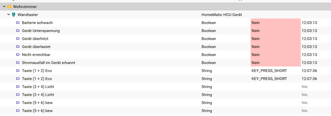

@friendly Die Taster Events, sollten auf der Symcon Seite bereits verarbeitet werden. Kannst du im HCU Gateway mal die Debug Seite aufrufen und schauen, ob der Taster überhaupt events sendet? Am besten nach „KEY_PRESS“ suchen.
Der Taster, den ich zum Testen habe, scheint aktuell sehr unzuverlässig Events zu verschicken. Wenn welche ankommen, werden die Variablen aber entsprechend geändert.
Nur die ersten beiden Tasten bekommen daten. Die anderen nicht.
Nach Aus- und Einschalten des Schalters „Websocket freigeben“ in der HCU hat es dann funktioniert. Es liegt an der HCU.
@Parzival Ich habe das Debug mit Wandtastern und 6-fach Fernbedienung geprüft. Leider konnte ich in keinem Fall Nachrichten mit KEY_PRESS finden. Auch sind bei allen Tastern/Fernbedienungen (HmIP-RC8, HmIP-WRC6, HmIP-KRC4) die String-Variablen für die Tasten noch immer „leer“ („Aktualisiert: nie“) - Low Battery etc. werden aber aktualisiert. Auch ein Löschen und Neuanlegen der Fernbedienung in IP-Symcon hat nichts geändert. Es gab auch keinen Unterschied ob, innerhalb Homematic die Tasten bereits mit einer Gruppe verknüpft sind oder nicht. HCU ist auf Version 1.6.16 (Offline-Modus), Symcon auf 9.0 vom 05.03.26.

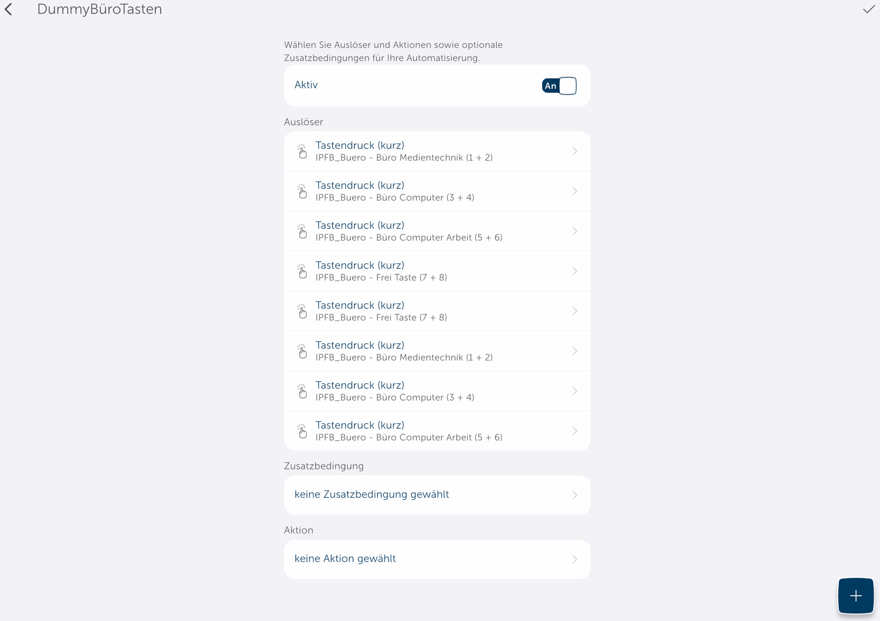

Nach erneuter Recherche im Internet habe indirekt über das Simon42 Forum und einem ELV Smart Hacks YouTube Video die Lösung gefunden - wie in der CCU mit dem Dummy-Programmen muss man auch in der HCU Dummy-Automatisierungen erstellen (für „Tastendruck (kurz)“ und „Tastendruck (lang)“ - d.h. pro Taste 2 Einträge (auch bei Konfiguration als Tastenpaar).
Zusatzbedingung und Aktion können unverändert bleiben, hier ein Beispiel (die Tastendruck (lang) fehlen noch und kommen dann in gleicher Anzahl noch dazu):
Erst dann werden die Events auch von der HCU verschickt. Das klappt dann mit aber allen Kanälen (nicht nur das erste Tastenpaar) :slight_smile:

Aber wie bekomme ich ein Dummy’s in die HCU??
In der HomematicIP App unter „Mehr“, bei „Sonstiges“ den Punkt „Automatisierung“ wählen - und fleißig zusammenklicken…
