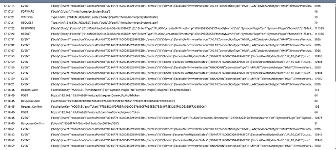

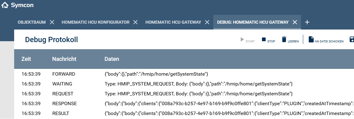

@bb01 Tut mir leid, mein Fehler. Habe das gerade genau so bei mir versucht und gewundert, dass nichts passiert :sweat_smile: Ich meine natürlich das Debug vom HCU Gateway. Also Gateway Debug auf → Konfigurator aktualisieren → ins Log schauen.
