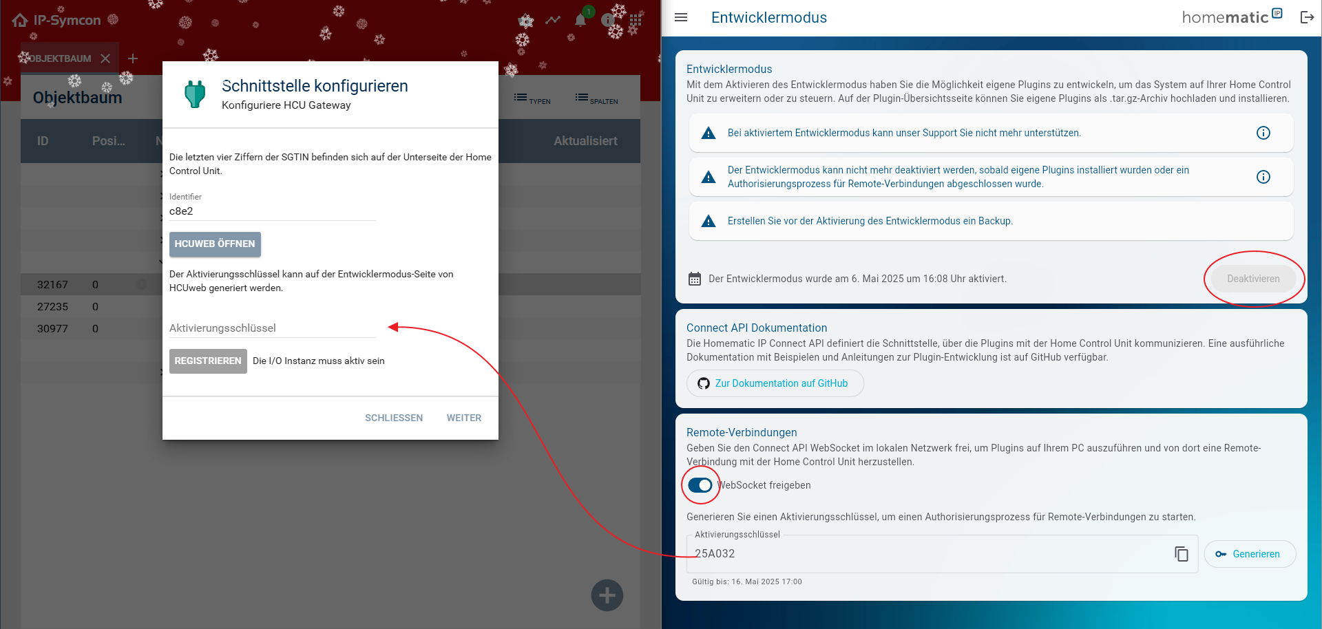

Mit dem neusten Update gibt es eine erste Version für eine HCU Integration. Um diese zu nutzen könnt ihr ab Firmware-Version 1.4.x den Entwickler Modus in eurer HCU aktivieren und die WebSocket Verbindung freigeben.
Danach könnt ihr den ‚HCU Configurator‘ erstellen. Das Gateway benötigt die letzten 4 Ziffern der SGTIN der HCU und einen Aktivierungsschlüssel, den ihr in den Einstellungen des Entwicklermodus generieren könnt. Wenn die I/O-Instanz aktiviert ist könnt ihr über den Registrieren-Button Symcon mit der HCU verbinden.

ich habe auf der HCu die 1.3.7, wie kommt man in den Entwicklermodus? Im Draft zur Api steht auch nur, das man dem im HCUWeb aktivieren muss, aber wo? Kann es sein, das man auf eine Firmware seitens hometaic warten muss?
Gar nicht, das geht erst ab Version 1.4.x

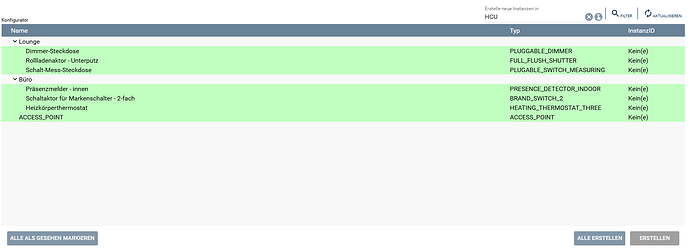

Erstes Feedback:

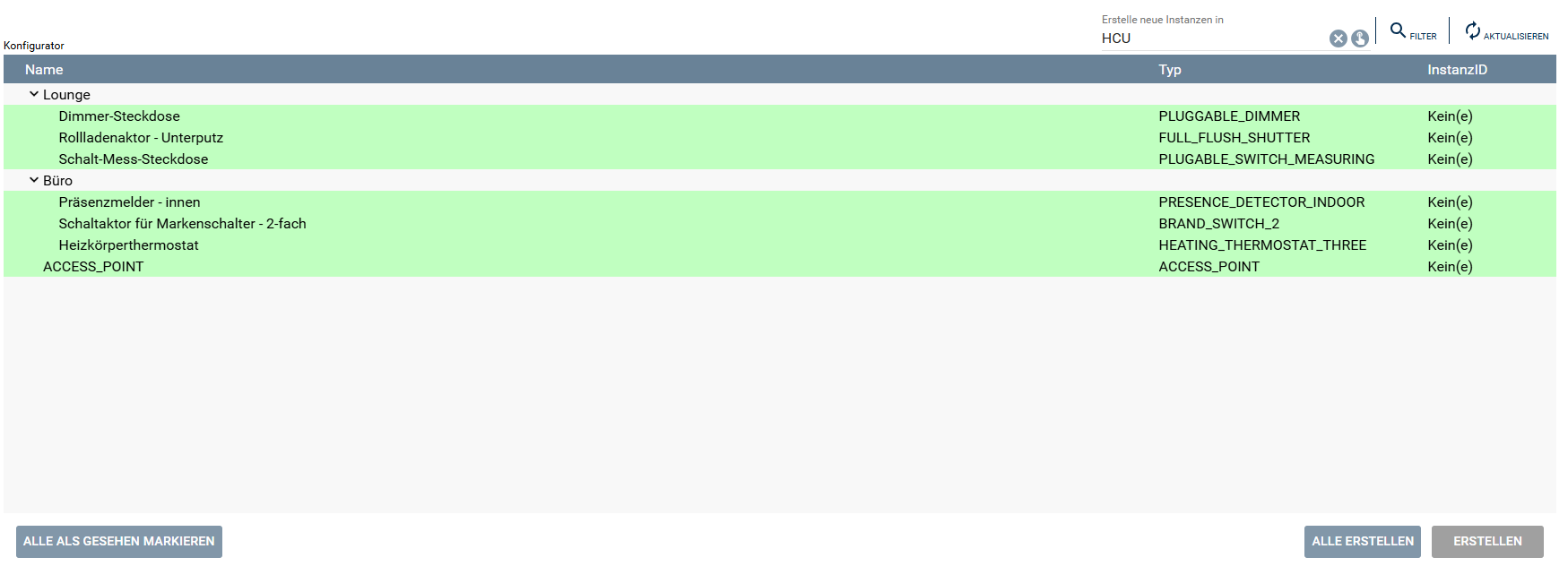

Ich fände es hilfreich wenn die Räume die in der Homematic IP App angelegt wurden und auch im HCU Konfigurator sichtbar sind, auch vom Konfigurator als Kategorieren angelegt werden und die Geräte entsprechend der Anzeige im Konfigutator unterhalb der Räume (passende Kategorie) einsortiert werden würden.
  • vom Konfigurator werden manche Geräte zwar angelegt aber nicht korrket benannt. So habe ich z.B. ein Gerät was im Konfigurator selber mit dem Namen „Wassersensor Waschmaschine“ steht, im Objektbaum wird dies Gerät aber nur mit „HomeMatic HCU Gerät“ angelegt. Merkwürdiger Weise werden aber aber andere baugleiche Geräte wie „Wassersensor Wärmekessel“ exakt so im Objektbaum angelegt und auch korrekt „Wassersensor Wärmekessel“ benannt. Keine Ahnung warum das also bei einzelnen Geräten mit der korrekten Benennung nicht klappt.
  • Test Dimmer: wenn ich versuche einen Dimmer per Skript oder aus dem Webfront zu schalten kommt bei mir folgende Fehlermeldung
    No action for VariableIdent ‚1_DIMMER_CHANNEL_on‘ found
  • Test Schaltsteckdose: Wenn ich versuche eine Schaltsteckdose zu schalten egal ob über den Webfront oder per Skript kommt diese Fehlermeldung
    No action for VariableIdent ‚1_SWITCH_MEASURING_CHANNEL_on‘ found
  • Test Schalter mit Mess-Funktion: Wenn ich versuche einen Schaltaktor mit Messfunktion zu schalten aus dem Webfront oder per Skript kommt diese Fehlermeldung
  • Den Aktivierungscode in einer Property zu speichern bringt aus meiner persönlichen Sicht nichts, der ist nach 10 Minuten so oder so wieder ausgelaufen. Also diesen in einem Buffer zwischen zu speichern oder Attribut fände ich persönlich sinnvoller.
  • Ich würde mir wünschen das Symcon grundsätzlich alle möglichen Datenpunkte eines Homematic IP Gerätes ausliest, diese aber in einem Attribut in der Instanz ablegt und die einzelnen Datenpunkte in der Form der Geräteinstanz vollständig anzeigt. Variablen sollten aber nur für wirklich relevante Datenpunkte, die zum Bespiel der wichtigen Anzeige oder dem Schalten dienen angelegt werden. So hätte man beides zur Verfügung, eine vollständige Ansicht, wie man das von Symcon gewohnt ist, ohne aber unnütz dafür viele Variablen pro Homematic IP Geräte Instanz zu verbrauchen

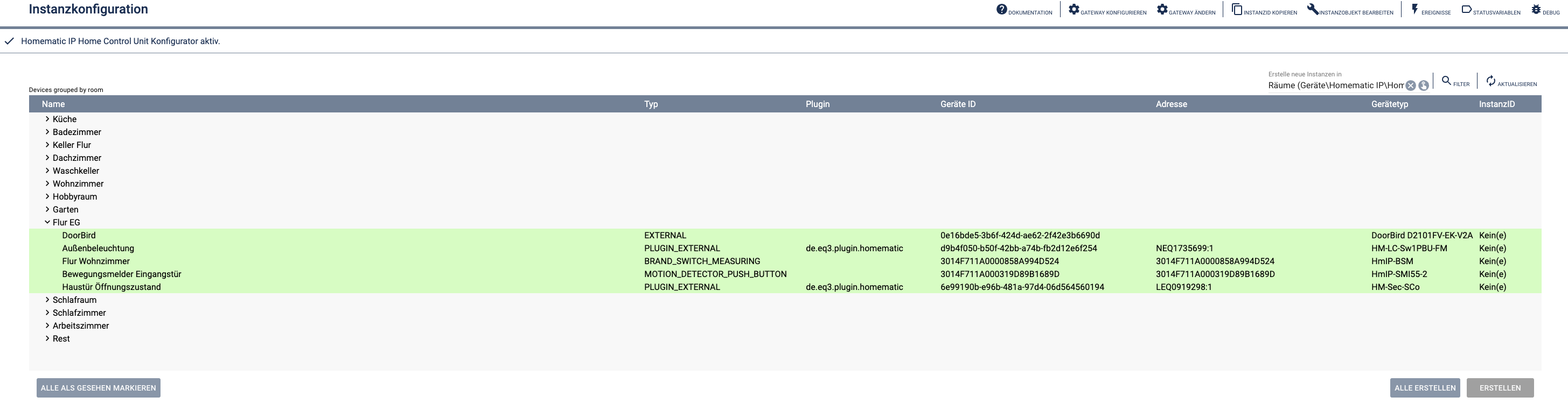

:light_bulb: Verbesserungsvorschlag: Geräte-Typ und Plugin-Herkunft im Konfigurator anzeigen
Beim Testen des Symcon Anbindung der Homematic IP Home Control Unit (HCU) ist mir aufgefallen, dass im Konfigurator aktuell alle Plugin Geräte pauschal als PLUGIN_EXTERNAL angezeigt werden – unabhängig davon, aus welchem Plugin sie tatsächlich stammen oder um welchen Gerätetyp es sich handelt.
Die Connect API liefert in der getSystemState-Antwort aber umfangreiche Zusatzinformationen, die Symcon für eine differenzierte Darstellung nutzen könnte. Hier einige Beispiele:
  "id": "b88aecf6-8665-4a9e-8809-0d765675ccaa",
  "type": "PLUGIN_EXTERNAL",
  "label": "Velux Dachfenster IO Homecontrol:4",
  "modelType": "HM-LC-Sw4-WM",
  "pluginId": "de.eq3.plugin.homematic",
  "pluginDeviceId": "MEQ0499044:4",
  "functionalChannels": {
    "1": {
      "functionalChannelType": "EXTERNAL_SWITCH_CHANNEL",
      "channelRole": "SWITCH_ACTUATOR"
Wichtige Felder für eine bessere Darstellung:
  • pluginId → z. B. de.eq3.plugin.homematic, de.eq3.plugin.hue, de.eq3.plugin.keo etc.→ Damit kann erkannt werden, aus welchem Plugin das Gerät stammt.
  • modelType → z. B. HM-LC-Sw4-WM→ Konkreter Gerätetyp (offizielle EQ3-Bezeichnungen), oft eindeutig und dokumentiert. Wurde auch beim alten HomeMatic Konfigurator angezeigt
  • functionalChannels[n].channelRole → z. B. SWITCH_ACTUATOR, SHUTTER_ACTUATOR, HEATING_THERMOSTAT→ Erlaubt Erkennung der Funktion (z. B. Schaltaktor, Jalousieaktor, Dimmer, Thermostat).
  • Optional: pluginDeviceId → z. B. MEQ0499044:4 (Seriennummer / Kanal Nummer)
Konkrete Vorschläge:
  1. Meherere Spalten im Konfigurator erweitern: Statt nur PLUGIN_EXTERNAL anzeigen:→ HM-LC-Sw4-WM (Homematic)oder→ Schaltaktor (Homematic Plugin)
  2. Filter oder Gruppierung nach Plugin: Optional: Gruppierung nach Herkunfts-Plugin möglich machen (Homematic, Hue, Doorbird etc.).
Fazit:
Die API liefert bereits alle notwendigen Informationen, um den Konfigurator deutlich informativer zu gestalten. Eine Auswertung der Felder pluginId, modelType und channelRole würde die Übersichtlichkeit erheblich verbessern und hilft Nutzern (gerade mit vielen externen Plugins), den Überblick zu behalten.
Ich würde mich freuen, wenn das in einer der nächsten Alpha-Versionen im Konfigurator aufgegriffen wird.

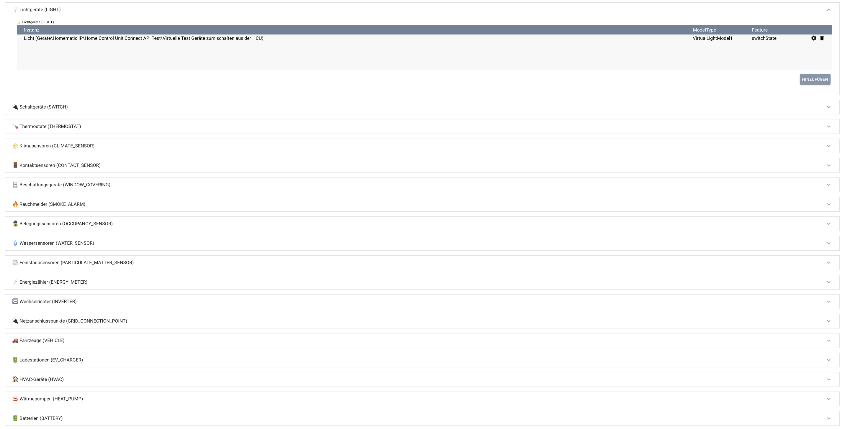

Ich habe bei mir mal zu Testzwecken im eigenen PHP Modul mit den unterstützten Gerätetypen der Home Control Unit experimentiert.
Getestet habe ich bisher nur Licht und einen Switch, das funktioniert so weit aber sehr gut, und das Gerät ist dann in der Homematic IP App sichtbar und man kann das Gerät aus Symcon von dem Homematic IP System bzw. auch der Homematic IP App schalten und auch in Automationen in der Homematic IP App einbinden.
Sieht bei mir im Splitter so aus
Ich würde mir wie gesagt wünschen, dass Symcon diese in der Dokumentation des Herstellers eQ-3 aufgeführten Gerätetypen auch in der Symcon Homematic IP Einbindung der Home Control Unit unterstützt.
