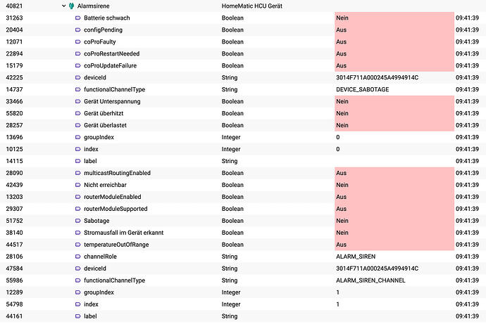

Wie steuere ich meine HmIP-ASIR-2 an? RequestAction auf was?

@ubittner Die neue Schnittstelle der HCU gibt es leider nicht her die Sirene direkt anzusprechen.

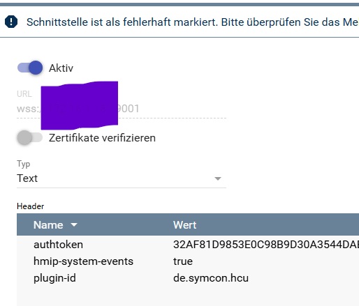

Hallo, kann mir jemand verraten wie ich die Subnetzeinstellungen in der HCU ändern kann??
Hallo, wegen der falschen Subnetzmaske habe ich die HCU neu in den Werkzustand gebracht und im Symcon alle Instanzen gelöscht. Jetz bekomme ich stänig fehlermeldungen und kann diese nicht mehr installieren. Ich kann auch nirgendwo den “Identifier”, letzten 4 stellen der “sgtin” eingeben.
Wenn ich das Discoverymodul installieren will, erhalte ich folgende Fehlermeldungen:
Wer kann helfen??

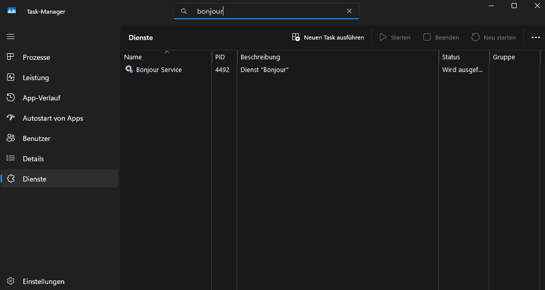

wo läuft bei dir Symcon? Kann es sein dass der Bonjour/DNS-SD Dienst unter Windows gestoppt ist?
Hey, auf dem als Server genutzten PC wie auch auf dem Note-Book exestiert nur ein DNS-Dienst, welcher auch ausgeführt wird. Vom Bonjour-Dienst finde ich nichts. Ich habe auf beiden Systemen Winn 11 sowie Das neueste Symcon 9.
Ohne Bonjour läuft Symcon leider nicht.
Also auf meinem Server ist der Dienst wohl nicht installiert und auf meinem Notebook ist dieser beendet und läst sich auch manuell nicht starten.
Auf meinem Notebook konnte ich diesen Dienst wieder starten. Auf Server finde ich ihn nicht!
Am besten hier einmal runterladen und installieren: https://data.symcon.de/Bonjour64.msi

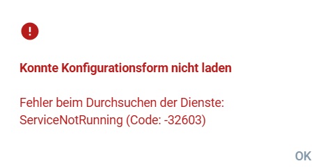

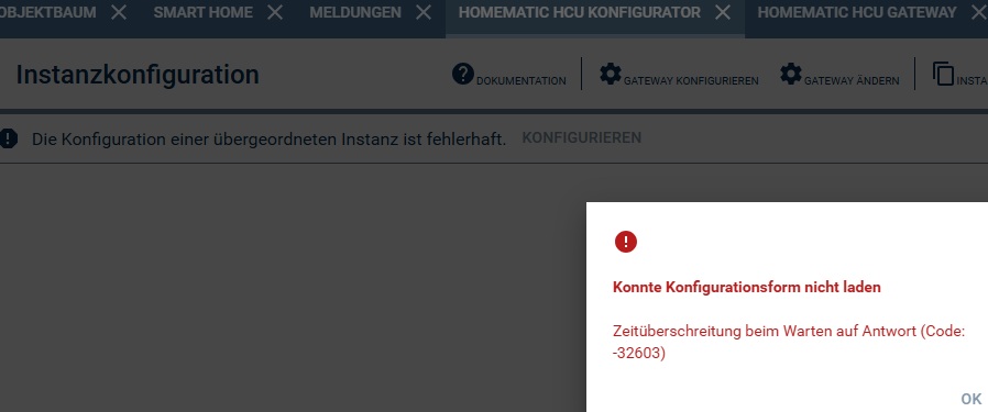

Bonjour läft jetzt. Discovery lässt sich installieren, wenn ich aber den Konfigurator öffne bekomme ich wieder eine Fehlermeldung und bricht ab. Was ich noch vermisse ist der Punkt der letzten 4 Stellen der Box??
Die 4 Stellen brauchst du nicht. Im Gateway muss nur die IP-Adresse angegeben werden.
OK, aber woher kommt der Fehler??
Hast du schon im Gateway versucht, dich neu zu registrieren?

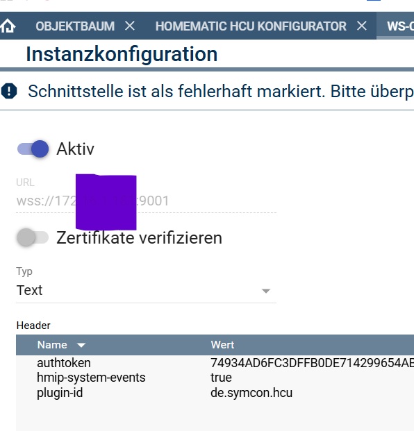

Falls du die Instanzkonfiguration meinst, habe ich gemacht. Bonjour läuft auf beiden Rechnern. Was halt seltsam ist, ist das ich im Chrome auf die hcu zugreifen kann und im IE und FF nicht!
IE funktioniert jetzt auch!
