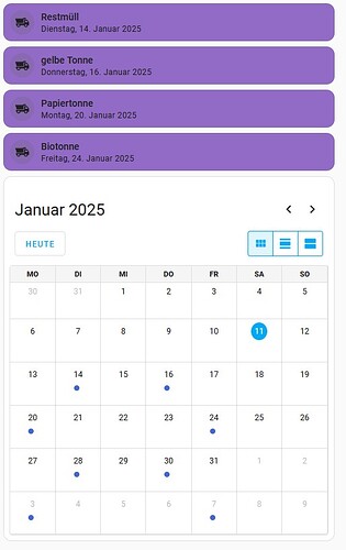

Hallo zusammen. Dank der ausführlichen Anleitung von @Attain habe ich es auch einrichten können. Ich würde gerne die Mülldaten auslesen. In HA habe ich sie als Kachel nun vorliegen. Aber in IPS kommt wohl nur der Kalender an und somit nur der Müll, der als nächstes rausgestellt werden muss. Es kommen nicht die Daten aus der Kachel (lila) mit den verschiedenen Abholtermine der einzelnen Tonnen an. Wie kann ich das bewerkstelligen?
