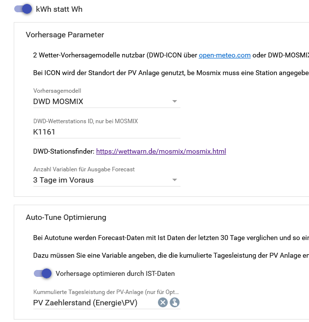

Endlich hab ich mal zeit gefunden dein Modul auszuprobieren.
Funktioniert sofort… ich muss zwar ein bisschen „bescheissen“, da ich zwei PV Anlagen habe mit unterschiedlichen Ausrichtungen (hat die goldene Mitte bei der Ausrichtung genommen) und das ist gar nicht mal so arg daneben.
im Nachbarort gibts ne DWD Station - perfekt.
