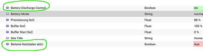

Hmm, steh ich gerade auf dem Schlauch, oder warum gibt es den zweimal?

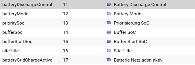

kannst du mal bitte die Spalte der Idents einblenden?
Okay das scheinen unterschiedliche Dinge zu sein.

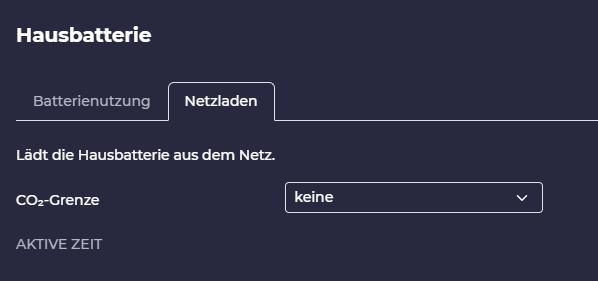

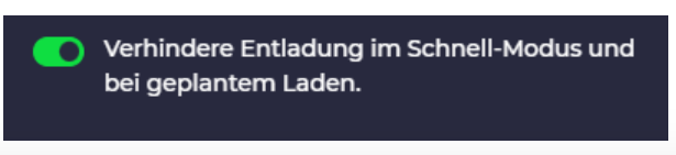

AHH, neue Funktion im evcc, die kannte ich noch nicht:
Aber beide Schalter gehen nicht. Wenn ich im evcc die Funktion
aktiviere oder deaktiviere, ändert sich der Status von “Battery Discharge Control” auch korrekt, nur vom Modul aus, will er nicht.

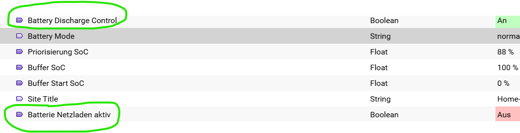

Wir sprechen hiervon, oder?
Seltsam. Bei mir wird er sowohl im MQTT Explorer geändert angezeigt, als auch in evcc.
