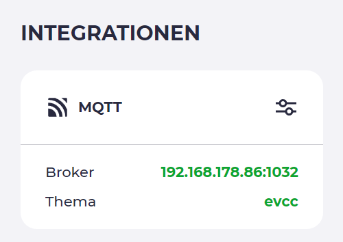

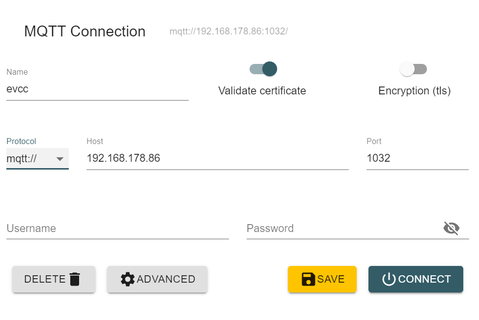

ich scheitere gerade daran den richtigen MQTT Server auszuwählen. Welcher ist denn der Richtige?
Marc
Du hast in Symcon einen MQTT Server mit einem I/O auf einem Port (bei mir 1032):
Den stellt du bei evvcc ein:
192.168.178.86 ist die IP-Adresse des Symcon Systems.
Ach so. Ich hatte das bei evcc nicht eingestellt. :squinting_face_with_tongue:
Danke für den ausführlichen Hinweis.

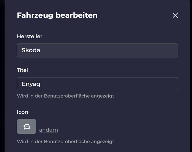

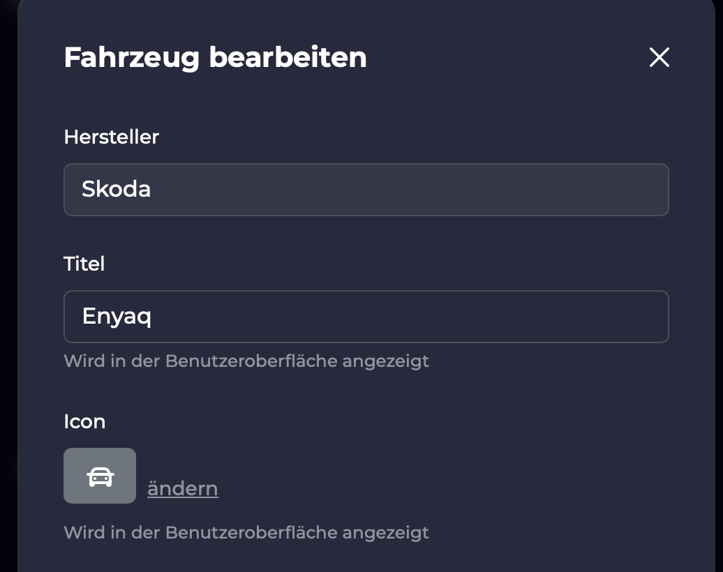

ich habe noch ein Problem. Bei mir wird das Fahrzeug in Symcon nicht angezeigt, obwohl es in evcc richtig erscheint. Ich habe es auch mit dem richtigen Namen versucht.
Marc

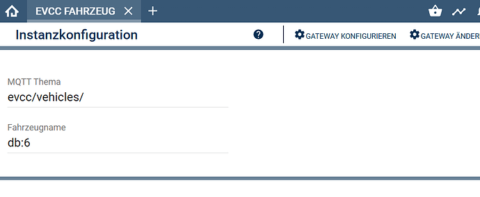

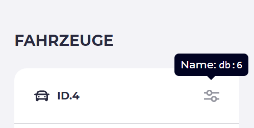

Es muss wohl der interne Name sein:
Also hier „db:6“.

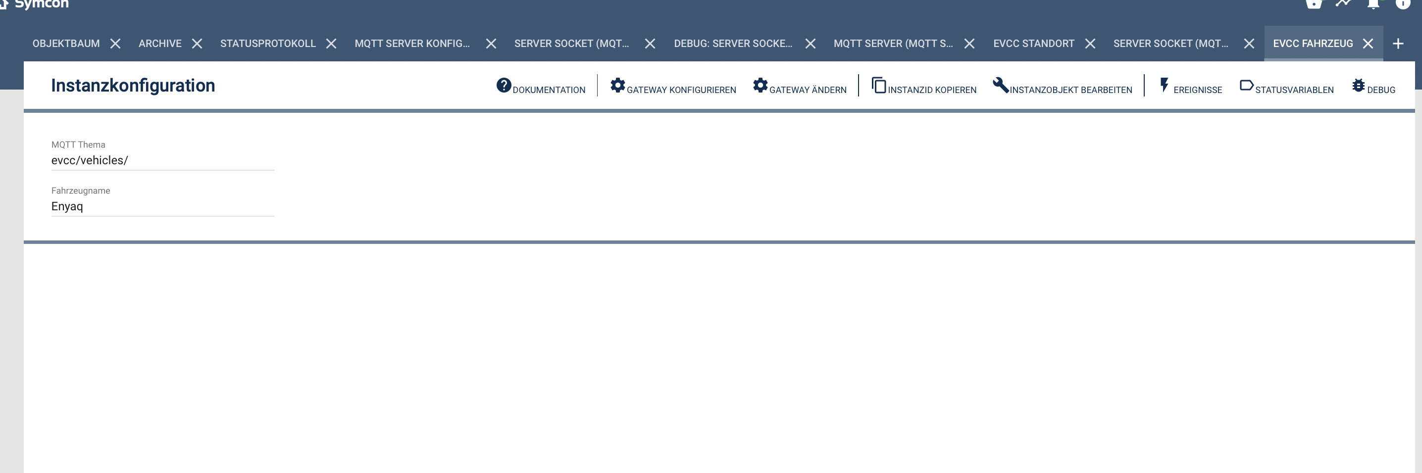

Und wo trage ich den ein?

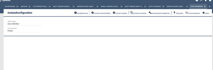

In der Instanz evccVehicleName:
Ich bekomme da leider nichts angezeigt.
Jetzt hat es geklappt. Sind das nur zwei Variablen, die da übermittelt werden?

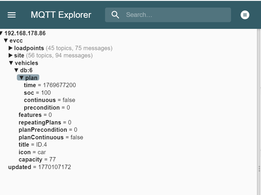

Das ist momentan noch recht rudimentär und lässt sich bislang nur nutzen, um an den Namen des verbundenen Fahrzeugs zu kommen.

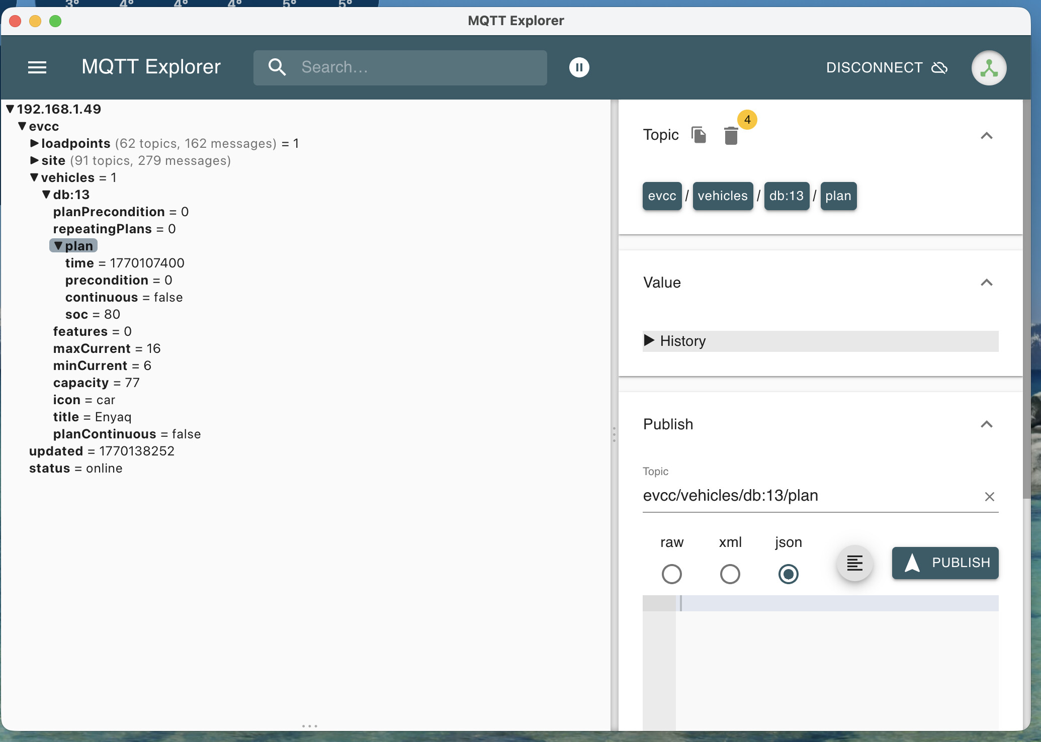

Kennst du das Tool „MQTT Explorer“? Wenn es dich interessiert kannst du mal darüber dir anzeigen lassen, was so alles kommt. Wenn du dort die Verbindungsdaten zu deinem MQTT Server angibst, siehst du schön übersichtlich, was „angeboten“ wird.
Ja den kannte ich in der Tat. Hatte es aber nicht mehr auf dem Schirm. Ich bekomme folgendes Angeboten:
