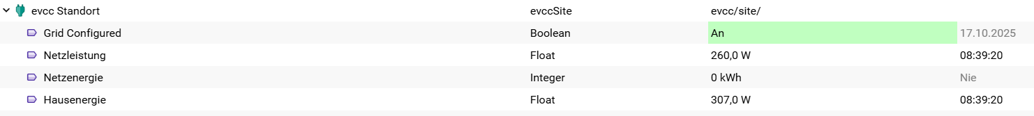

Moin Burkhard,
noch eine Kleinigkeit: Der Wert “Netz Leistung” in der Instanz Standort wird im Modul nicht gesetzt. Der Wert kommt über
ReceiveData | Topic: evcc/site/grid/power, Payload: 304
rein. Wird aber nicht in der Variable gesetzt.
Gleiches gilt für die “Netzströme” Variable, wobei die ja für jede Phase einzeln von evcc kommen, soweit ich das gesehen habe und von deinem Modul ignoriert werden.
ReceiveData | Topic: evcc/site/grid/currents/1, Payload: 1.7
ReceiveData | ignored: evcc/site/grid/currents/1
Von daher, kann die Variable vielleicht einfach weg?
VG
Danke für die Hinweise! Ich habe es entsprechend korrigiert/umgesetzt.
Perfekt, danke.
Will nicht kleinlich sein, aber ich glaube hier hast du noch einen kleinen Typo drin:
“Hausenergie” müsste eher “Hausleistung” sein… und ich glaube “Netzenergie” ist ebenfalls obsolet? Zumindest finde ich dazu keinen Topic bei mir.
Vielen Dank für deine Mitarbeit! Das hilft und motiviert mich sehr.
Ich habe die Anpassungen gemacht. Details können wir auch gerne per PN besprechen, nicht dass wir andere langweilen :slight_smile:

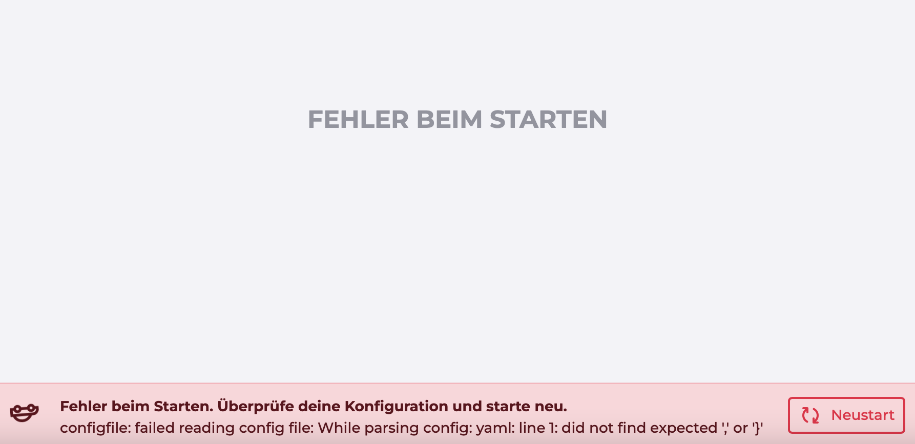

Ich bekomme evcc bei mir leider nicht zum Laufen. :thinking:
Installiert ist es auf Synology Docker. Die evcc.yaml habe ich als Probeversion nach der Anleitung von evcc.io erstellt und abgelegt. evcc.yaml.zip (2,1 KB)
Folgende Fehlermeldung zeigt mir evcc:
Dann zeige mal dein Konfig File. Vermutlich ist es nicht yaml konform.
Hätte ich auch vorhin schon mit anhängen können.
evcc.json (1,5 KB)
Hi!
Ich hab evcc schon länger im Betrieb und würde mir das Modul auch gern mal ansehen. Danke.
@Ubari das ist aber nicht das config file. Die evcc.yaml wird nicht korrekt formatiert sein.
Das config-file evcc.json ist die config vom Synology Docker und die evcc.yaml hab ich weiter oben als .zip hochgeladen, da man keine .yaml direkt hochladen kann.
Die .yaml hab ich wie gesagt aus der Beschreibung von evcc.io erstellt und auf einer Seite auf Korrektheit geprüft.
Sorry, das hatte ich übersehen. Die yaml sieht aber dennoch seltsam aus:

Die ist scheinbar modifiziert worden (vielleicht beim übertragen). Meine beginnt so
# open evcc at http://evcc.local:7070
network:
  schema: http
  host: evcc.local # .local suffix announces the hostname on MDNS
  port: 7070
log: debug
levels:
  cache: error
# unique installation id
plant: 7fcd656030c8cxxxxx
interval: 30s # control cycle interval
meters:
  - name: grid
    type: template
    template: sma-home-manager
    usage: grid
    host: 192.168.178.95
Die evcc.yaml hatte ich auf meinem Mac erstellt und von .rtf auf .yaml geändert. Danach habe ich sie in einem Online-Tool nochmal abchecken lassen, da gab es einen grünen Haken. Beim Hochladen auf das Synlogy NAS muss es dann die komische Formatänderung gegeben haben.
Jedenfalls habe ich die .yaml jetzt nochmal mit einem Win-Rechner erstellt und hochgeladen, da läuft evcc.
