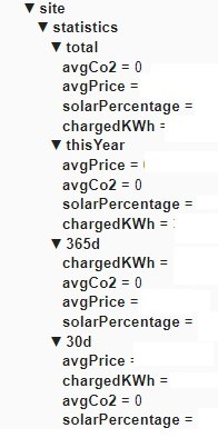

Danke für den Hinweis mit dem MQTT Explorer (hätte ich ja auch mal selber drauf kommen können :man_facepalming: ). Darüber konnte ich die gewünschten Werte finden. Unter site/statistics liefert er Total/Jahres/last365d/last30d Werte für Verbrauch, CO2, Preis und Solaranteil. Da der Preis hier wohl auch aufgrund aller evtl. vorhandenen Dynamiken und Ladeplanungen berücksichtig wird, super Interessant. Vielleicht magst du das noch aufnehmen :upside_down_face:

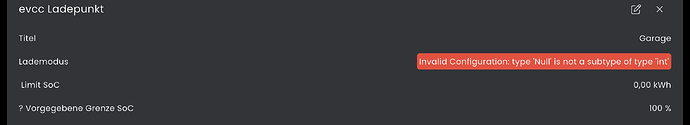

Allerdings scheint irgendetwas mit den Profilen passiert zu sein, ich habe plötzlich ganz viele nullen hinter den Werten und der Lademodus und Ladelimit Energie ist aus der Visu verschwunden? Zudem lässt sich das Ladelimit für die Energie bis 100 Einstellen (über die Konsole), obwohl ich nur 42 kWh habe (war das vorher auch schon?)
–edit–

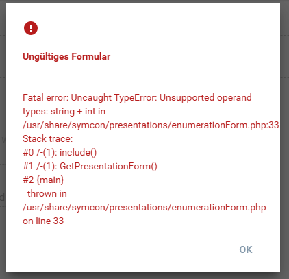

Hier noch ein Fehler, wenn ich versuche die Variable Ladelimit Energie zu bearbeiten:

Den kann ich bei mir noch nicht nachvollziehen. Wie genau gehst du vor? Welche Symcon Version hast du genau? Die Installation sollte eigentlich 8.1 voraussetzen.
Dann muss es damit zusammenhängen, den Lademodus habe ich erst wieder angezeigt bekommen, nachdem ich das Profil auf das ursprüngliche Legacy-Profil evcc.Mode zurückgesetzt habe.

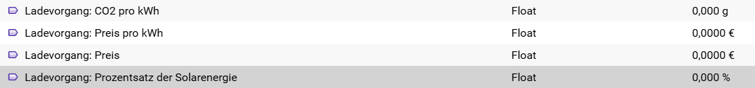

Da mit den Nullen ist eigentlich bei den meisten Zahlenwerten oder Prozenten:
War vorher auf jeden Fall anders, ist durch die Visu sofort aufgefallen.
Die Fehlermeldung habe ich beim ersten öffnen der Variable erhalten, anschließend nicht mehr. Sehr seltsam. Bin auf der aktuellen 8.1 stable…

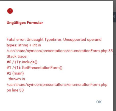

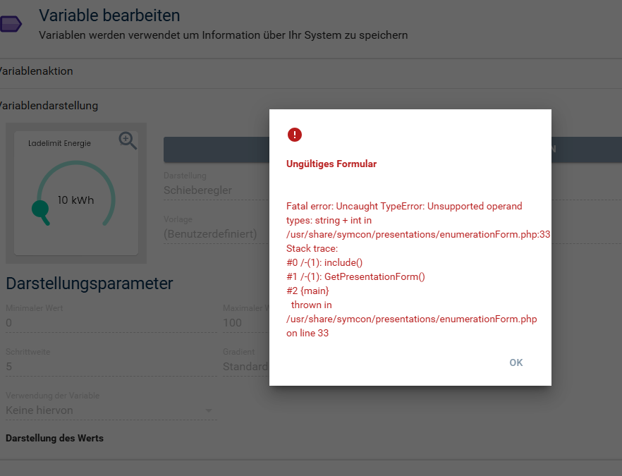

Doch wenn ich nach einiger Zeit wieder versuche die Variable zu öffnen kommt er wieder:

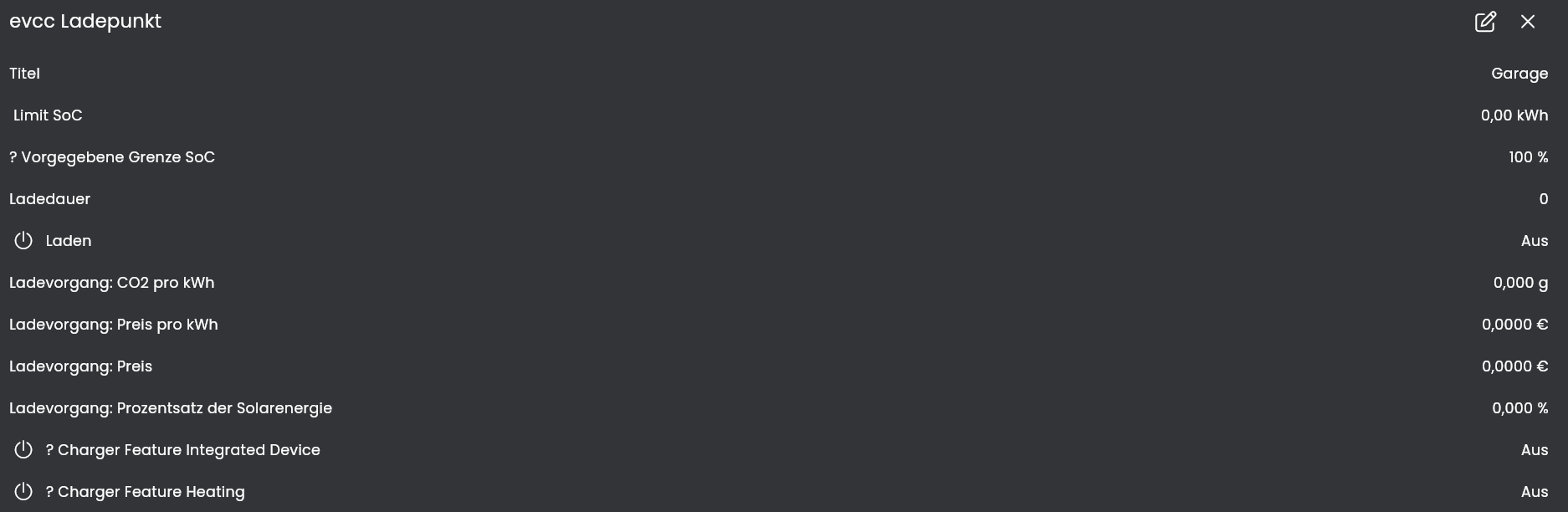

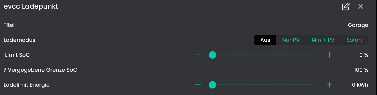

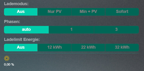

So sieht es in der Visu aus:
Mode taucht gar nicht auf, Limit Energie ebenso, Limit SoC ist nicht einstellbar.

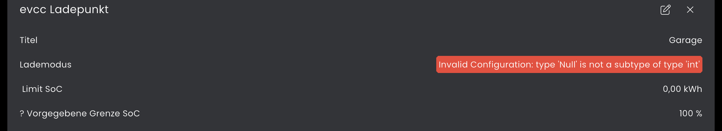

Hier vielleicht noch etwas hilfreiches, folgendes wird mir in der Symcon App angezeigt:

Die Statistikwerte haben die Profile evcc.kWh, evcc.Intensity.100, evcc.EUR und evcc.g verstellt. Das sollte nicht sein und habe ich nun korrigiert.

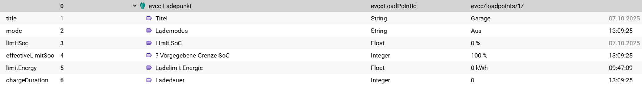

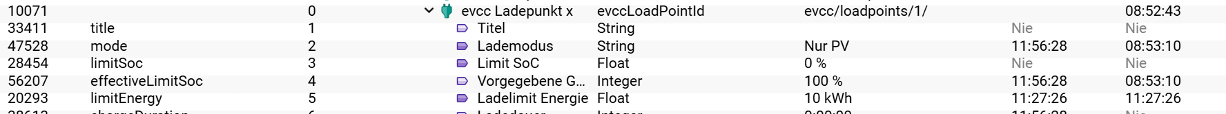

Bitte zeige einmal deinen Objektbaum mit den Variablen. Zum Vergleich:

Und der Objektbaum:
Die Fehlermeldung habe ich übrigens auch bei anderen Variablen.

Zur Fehlermeldung: Die könnte kommen, wenn einer numerischen Variable eine Aufzählung zugewiesen wird, in deren OPTIONS irgendwo ein Value auf einem Stringwert steht… Könnte es sein, dass ein Modul oder Skript so etwas macht? Per Konsole dürfte sowas nicht möglich sein.
Da fehlen bei mir IconValue und Color. Die baue ich mal ein.
In dem Fall ist es ein Schieberegler und es wird nur PRESENTATION und SUFFIX gesetzt. Oder die Fehlermeldung schlägt von einem anderen Objekt durch. Danach sieht es fast aus, denn sie kommt wohl nur, wenn zunächst das fehlerhafte Objekt „Lademodus“ (Aufzählung) bearbeitet wird und dann das korrekte Objekt „Ladelimit Energie“ (Schieberegler).
Die Theorie könnte ich bekräftigen. Nachdem ich die Variable “Lademodus” manuell konfiguriert habe, kommt diese Fehlermeldung nicht mehr!
Dazu passt auch, dass der Fehler in der “enumerationForm.php” fliegt. Die ist für Aufzählung, nicht für Schieberegler.

Ich muss mich leider korrigieren, trotz manuell zugewiesenem Profil bei der Variable “Lademodus” erhalte ich den Fehler noch immer beim bearbeiten der Variable “Limit SoC”.

Fehler ist weiterhin da:

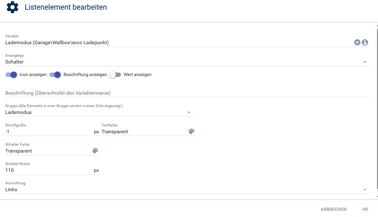

Zudem verstehe ich einfach nicht, warum die Schalter nicht mehr in der Universellen Geräte Kachel von Stephan angezeigt werden:
Sobald ich dein Profil überschreibe und einfach den Standard verwende, sind sie wieder da:
Hast du dazu evtl. eine Idee @da8ter?
Ok, das scheint ein Fall für @Dr.Niels zu sein:
https://community.symcon.de/t/konsole-fehlermeldung-nach-bearbeiten-einer-variable-mit-darstellung-aufzaehlung/142063
Hat mit dem Modul wohl nichts mehr zu tun und sollte die Funktionalität nicht beeinflussen.

Sonst zeig mal bitte die Konfiguration der Kachel. Ich schaue mir das auch gerne an.

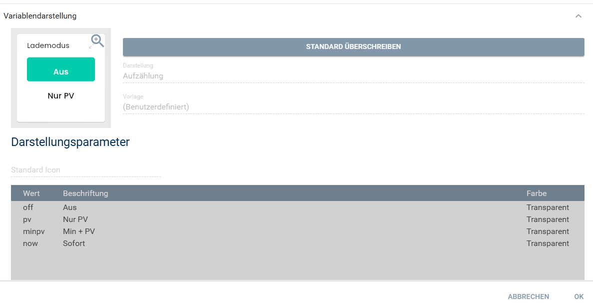

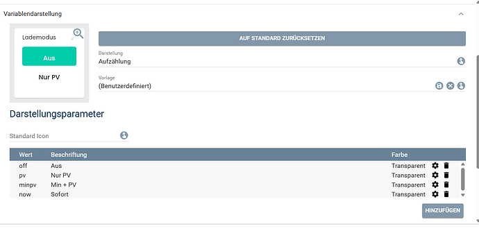

Okay, also so sieht ja jetzt z.B. die Variable “Lademodus” bei dir in der Konfig aus:
Damit wird mir der Schalter in der Kachel wie oben gezeigt nicht angezeigt.

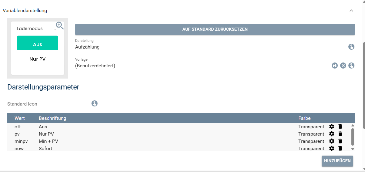

Nun gehe ich in die Variable und sage oben “Standard Überschreiben”, lasse dann aber alle wie es ist:
Bestätige mit OK und schon wird mir der Schalter in der Kachel wieder angezeigt. Das lässt sich beliebig wiederholen, nach dem “Auf Standard zurücksetzen” des Profils ist er wieder weg.
In der Kachel habe ich folgende Konfiguration dazu:
Habe auch schon versucht ein komplett neues Element zu erstellen, aber das ändert nix, es wird kein Schalter angezeigt.
