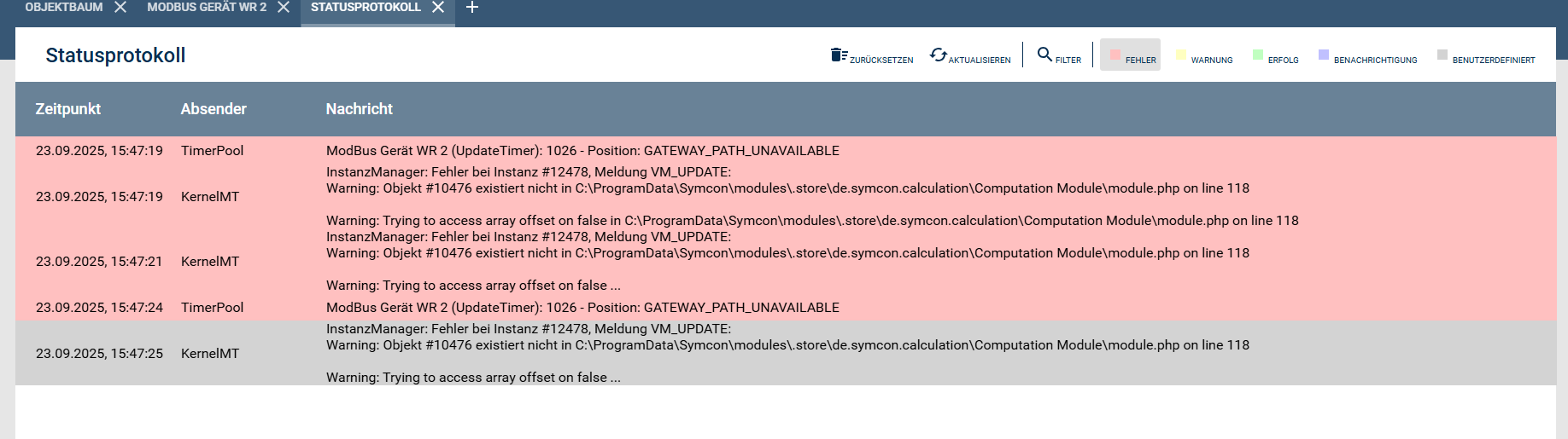

Ja, ich habe die Version 8.1 installiert. Hinter der Variablen 12478 steckt ein Rechenmodul, dass auf Werte von einem Shelly verarbeitet. Da mein MQTT Server nicht mehr arbeitet kommt vielleicht der Fehler. Die 10476 weiß ich nicht. Erst seit dem Absturz de Systems ist die Meldung aufgetaucht.
Ich vermute, dass deine Kette „Geräte → MQTT-Server → ServerSocket“ nicht mehr korrekt zugeordnet ist seitdem du den Server neu angelegt hast. Das solltest du mal überprüfen.
Ansonsten könntest du aber auch ein Backup deiner settings.json nehmen (liegen unter „backup“) und damit neu starten. Dann sollten die Zuordnungen wieder korrekt sein.

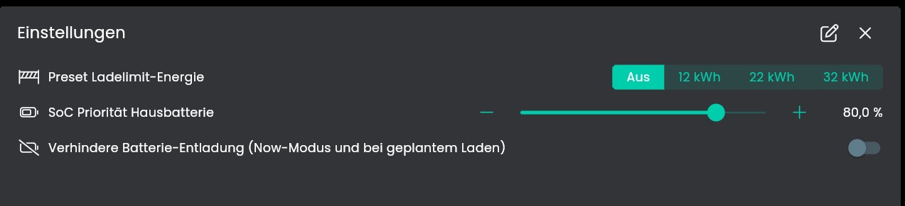

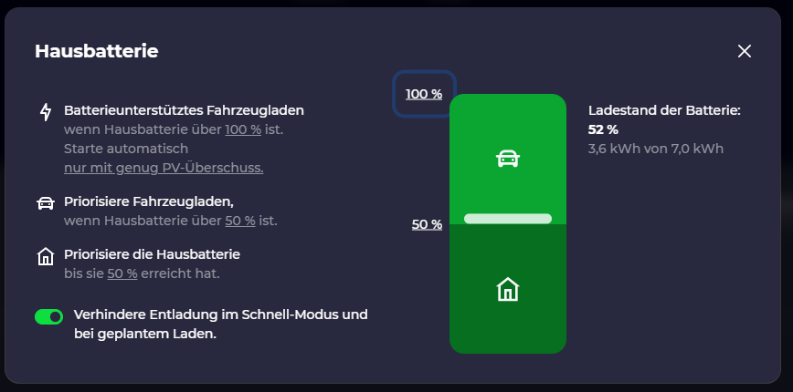

Die findest du in dem Batterie-Konfig-Dialog. Die Priorisierung des Speichers lässt sich dort z.B. Einstellen sowie das verhindern des Entladen der Batterie im schnell Modus. Wird auch für den Winter interessant :wink:
Danke! Habe ich nun bis auf risidualPower und smartCostLimit gefunden und angepasst.

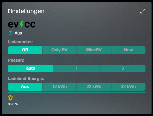

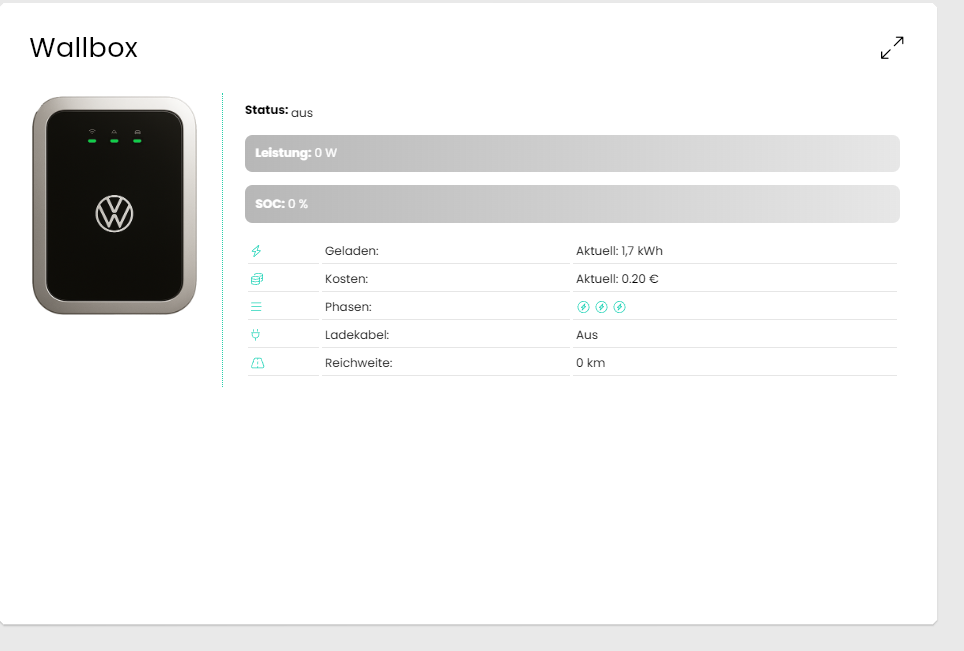

Für die Visu habe ich jetzt einfach mal die Wallbox-Kachel von Stephan gelassen, gefällt mir immer noch sehr gut, da ist alles drin und dran was man braucht. Ergänzend dazu eine neue Kachel rein für die Steuerung mit diesem Modul erstellt:
Kurz und knapp, alles was man braucht, für jeden Verständlich. Darunter noch ein paar “Spezial” Parameter Verlinkt, welche man nur selten benötigt:
Muss sagen, ich bin happy damit. Danke, Burkhard!!

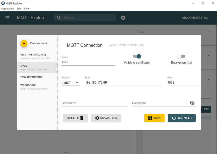

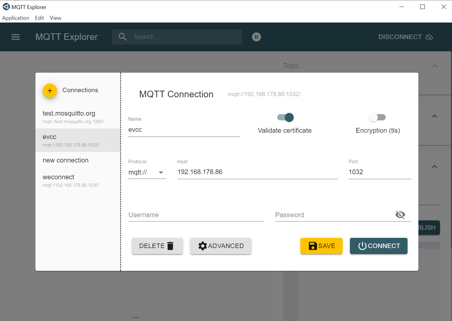

Schau die gerne einmal die MQTT Messages direkt an. Ich nutze den MQTT Explorer mit den Einstellungen
Wenn du noch etwas Interessantes findest, dann schaue ich mir das gerne an.
