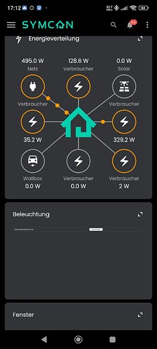

In der 7.1 (testing) wird in der Visu jetzt der Typ statt der Name (oder alternativ der Variablenname) angezeigt? Is it a bug or a feature? :thinking:
In der Gruppierung würde ich es ja verstehen, aber einzelne Elemente würde ich mir weiterhin mit Namen wünschen.
Denn in der App (iOs) sind nach wie vor die Namen zu sehen. Allerdings gibt es dort wiederum keine Gruppierung und auch die Zusatzinformation wird dort nicht angezeigt. Aber vielleicht ist die App da auch noch nicht soweit, was nicht schlimm wäre.
Ja, wird korrigiert! Steht schon in einem anderen Thread
In der neuesten Android App (erst vor ein paar Stunden ein Update gemacht - Beta) schaut es so aus
Den Fix in der Testing vom 13.02., dass die Namen korrekt angezeigt werden, sehe ich bei mir leider noch nicht. Nach wie vor wird nur der Typ angezeigt. Ich muss das Modul doch nicht neu installieren?
Hab eben die aktuellste Testing installiert, da läuft es…
Bei mir auch - App aktualisiert???
Jetzt ist es auch da. Kurz nach dem Update war es noch nicht zu sehen. Komisch. Bin doch nicht verrückt. :crazy_face:
