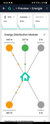

Wieso sieht man bei eurem edm immer Icons in den kreisen?
Bei mir ist sowohl in der app als auch im web immer der kreis ausgefüllt.
App
Web
Ab einer bestimmten Größe kommen die Icons!
Das war klar, aber schau dir die webdarstellung an… egal wie breit oder wie hoch ich es ziehe es wird nie anders angezeigt.

Ich schätze das liegt an dem aspect ratio… mein zflip5 hat 22:9 ich kann breit machen wie ich will, der visu stört die höhe.
Gleich mal nachsehen wie es am s23 aussieht
Aber im Web müsste es doch kommen! Welche Darstellungsprofil?
Haste mal im Web oben auf Kachel maximieren geklickt - sind dann die Icons da?
Gruß Heiko
Ja. Müsste… macht es aber nicht
Egal welches.
Nein, auch da nicht…
Nur und ausschließlich im querformat klappt es.

Zflip 5 Auflösung 1.080 x 2.640 (22:9) geht nicht
S23 ultra Auslösung 1.440 × 3.088 (19.3:9) geht.
Damit war ein Desktop Browser gemeint und kein Browser auf einem Mobilen Gerät. Das wird auch als Mobile erkannt.
Hab ich so nicht gelesen, sonst würde pitti nicht nach dem darstellungsprofil fragen.
Also das Zflip meldet an Chrome eine Auflösung von 360x778, wenn ich das im Developer-Modus von Chrome eingebe, kann man das auch nachvollziehen.
Das S23 Ultra meldet 384x653, da geht es dann.
Doch, so war es aber gemeint Hatte nicht angenommen das Du beides auf Handy machst, mein Fehler.
Man kann auch mit dem normalen Browser am PC die Profile manipulieren bzw. einstellen.
