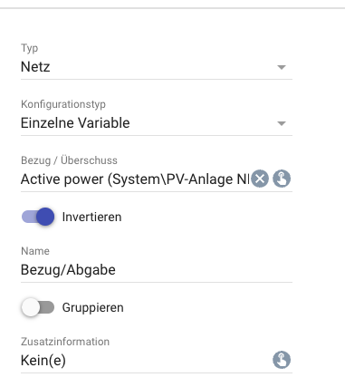

Ich hab probleme mit dem Energieverteilungsmodul… bzw. … vlt einen Denkfehler… Ich hab aktuell die Paneele drin… das Netz (Shelly Pro 3EM) und die Batterie. Jetzt fehlt mir jedoch der Verbraucher… außer dem Shelly hab ich keine Verbrauchsmesser (also eig schon aber mit denen komme ich nicht auf den Gesamtverbrauch…) Macht es dann sin… die Total act Power variable des Shelly als Verbraucher und als Netz einzutragen? Problem ist ja… dass der Shelly bei Übereinspeisung ja „Minus“ anzeigt… dann geht das Ganze ja wieder nicht auf. Wie habt ihr euch hier Abhilfe geschaffen?
Vermutlich bin ich einfach zu doof, wo finde ich die Einstellung zum Inventieren…?
Zugegriffen wird auf das gleiche WebFront mit ID 42666
Ich habe in den Einstellungen hinterlegt, dass der Wert Bezug/Abgabe invertiert wird.
Die ist mit der 7.1 verfügbar.
Die 7.1 ist im Beta Kanal? Standard ist ja noch 7.0
Genau, 7.1 ist aktuell noch nicht offiziell releast und über den Beta-Kanal zu bekommen.
