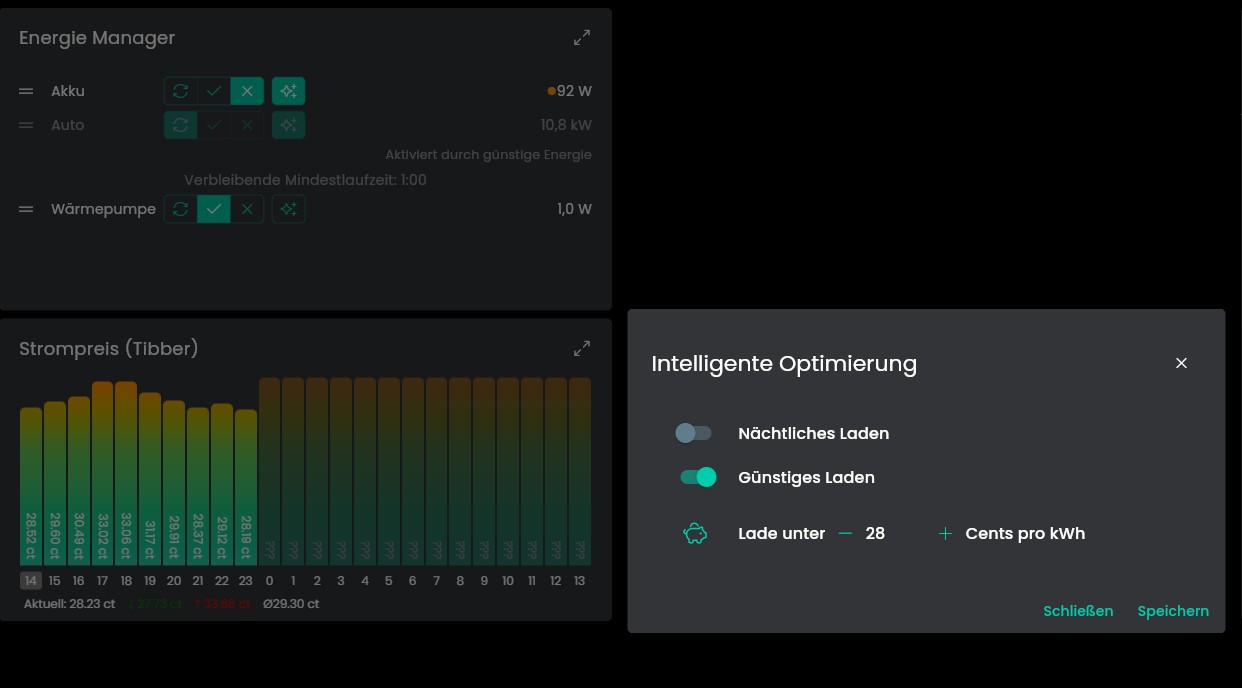

Und weil ich es gerade auch sehe: Das laden nach Tibber Preis geht auch nicht. Obwohl beim Auto unter “Günstiges Laden” kleiner 28 ct eingestellt ist lädt er dass Auto auch mit vollen 10.8 kW über 28 ct.
Ich weiß ja nicht, was der managed, aber er macht es bei mir zumindest fernab jeder hinterlegten Logik.

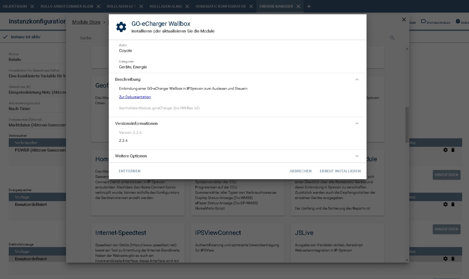

Die Vorlage ist nur sichtbar, falls du das dazugehörige go-E Modul aus dem Store installiert hast. Ist das nicht installiert, wird die Vorlage, die darauf aufbaut, auch nicht angezeigt.
Das soll natürlich nicht sein. Lädt das Auto immer sobald du günstiges Laden aktiviert hast oder nur „manchmal“? Ich habe auch gerade bei mir einmal ausprobiert und das günstige Laden funktioniert einwandfrei… Wobei deine Strompreis-Instanz nicht ganz korrekt aussieht. Bei Aktuell wird 28,23 ct angezeigt und beim aktuellen Balken 28,52 ct. Die sollten eigentlich gleich sein… Kannst du das Verhalten bei dir verlässlich nachstellen? Es wäre spannend zu wissen, was bei dir anders als bei mir ist.

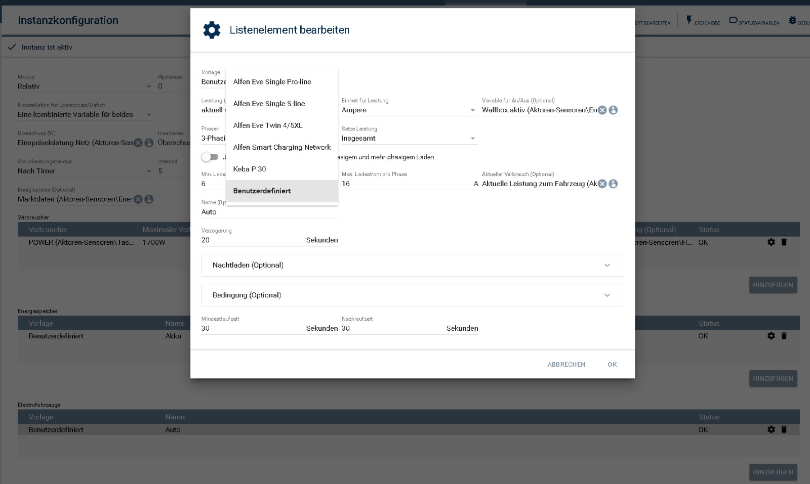

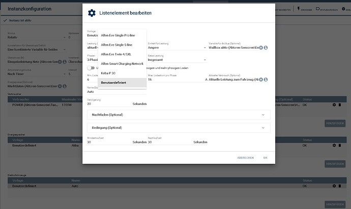

Das go-e Charger Modul ist installiert und ich sehe die Vorlagen dennoch nicht. Neuinstallation hat auch nichts gebracht.
Das sind die einzigen Vorlagen, die ich auswählen kann. Scrollen kann ich da auch nicht.

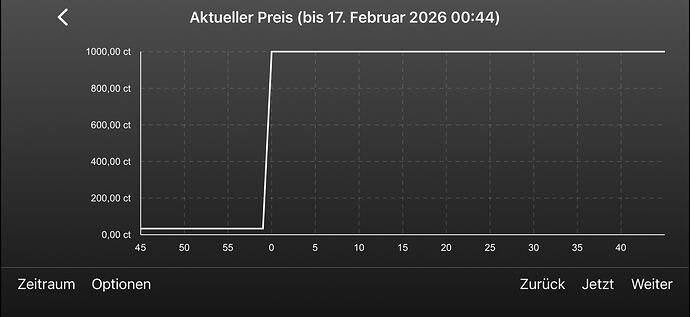

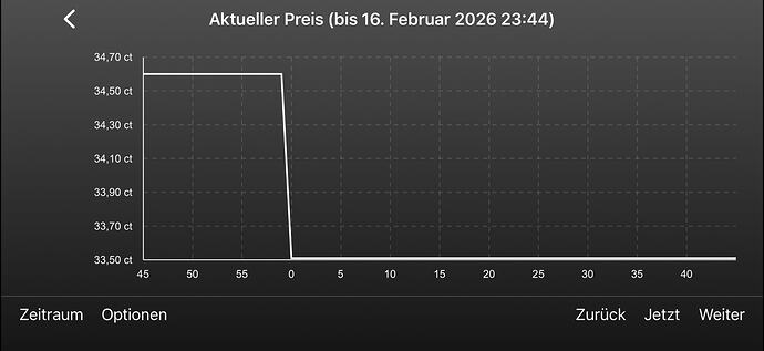

Das Strompreismodul schaue ich mir heute Nachmittag nach der Arbeit auch mal an und poste mal was da im Debug und im Preisarray drin steht.

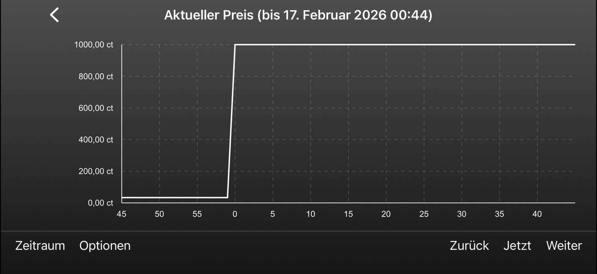

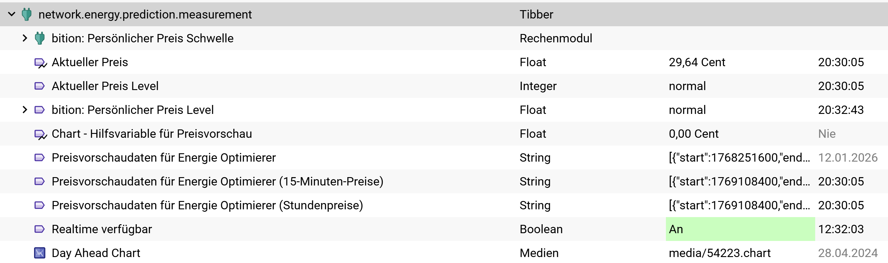

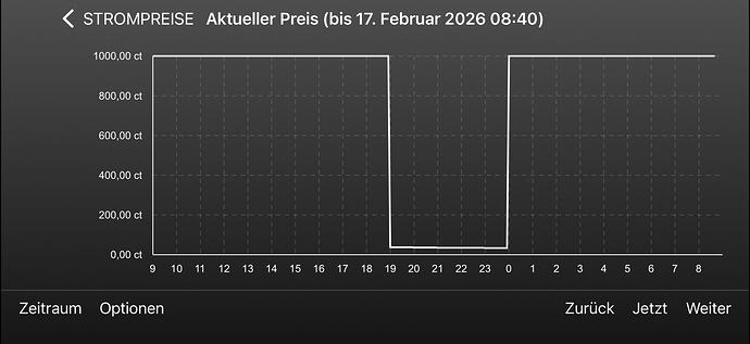

So, ich habe mich doch mal remote zu Hause eingewählt und ein paar Screenshots und Debug-Dumps vom Strompreismodul gemacht.
Im Objektbaum sieht das schon komisch aus, weil ein aktueller Preis von 999,99ct angezeigt wird.
Objektbaum

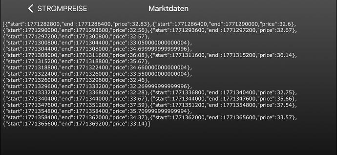

Hier ist der zugehörige Inhalt der Marktdaten-Variable
MArktdaten.txt (5,2 KB)

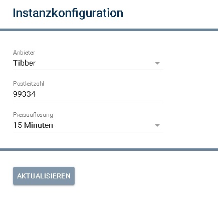

Dann habe ich in der Instanzkonfiguration nochmal auf Aktualisieren gedrückt und das debug dump exportiert
dump.txt (455,2 KB)

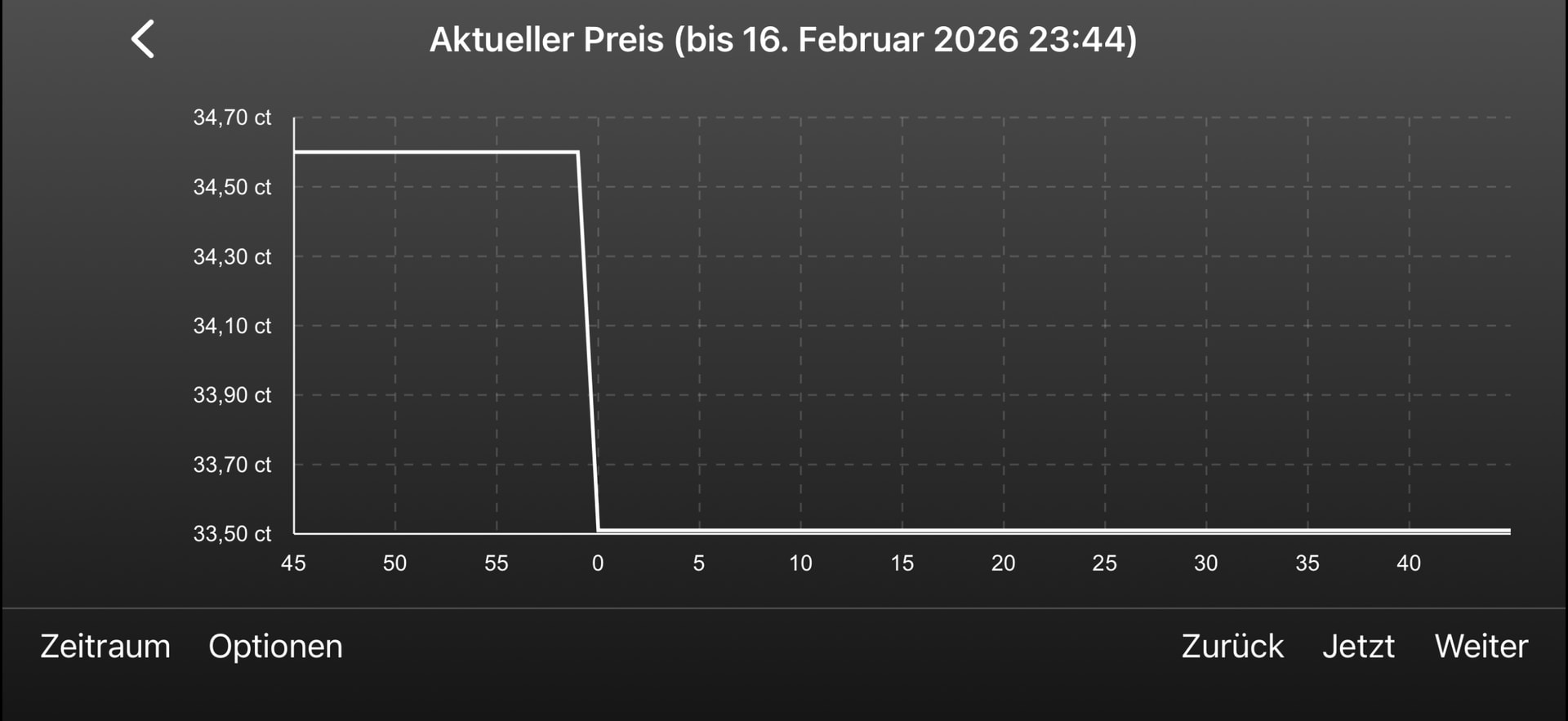

und die aktuelle Anzeige in der Visu sieht halt so aus.
Moin… ich habe bei mir aus Spaß seit einiger Zeit die Tibber und AWATTAR- Preise laufen und bei Tibber bekomme über den Tag in der Variable auch immer ne Menge “Schrott” in Form von Preis 999,99ct angezeigt. Bei AWATTAR ist die Variable ok. Die Reine Marktdaten-Variable ist ok, also ohne diese Ausreißer.

Ansonsten schaue ich mir dein Debug zum Energiepreis mal an. Mal schauen, was da los ist… Falls du das System übrigens frisch gestartet oder die Strompreis-Instanz frisch erstellt hast, kann es timingtechnisch zu einem falschen aktuellen Preis kommen, der aber nach einem manuellen Update erledigt sein sollte. Der Fix dazu ist auch seit Montag auf dem Beta-Kanal im Module Store.
Edit: Da war noch ein Fehler in der Tibber-Abfrage. Die Werte hatten fest codiert eine Dauer von einer Stunde, obwohl die Werte 15-minütig sind. Damit gab es für einen festen Zeitpunkt gleich mehrere gültige Preise, worüber dann potentiell auch der Energie Manager stolpern konnte. Fix kommt gleich in die Beta vom Strompreis-Modul

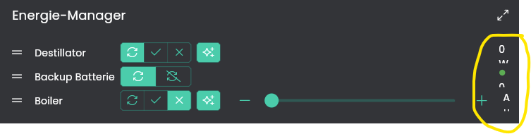

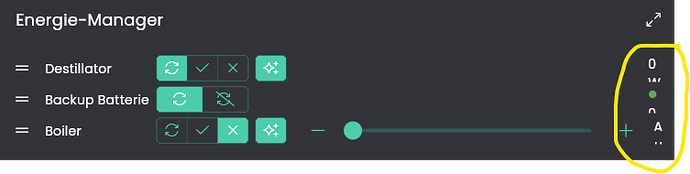

Kann mir vielleicht jemand sagen, warum die Leistung bei meinem Energiemanager so komisch mehrzeilig da steht? Egal auf welchem Client ich mir das ansehe oder wie groß/klein ich die Kachel mache, es sieht immer so unleserlich aus.
Hab ich da was verwurschtelt? :laughing:

Aktuell sollte der Energie Manager den Batteriespeicher nur unter sehr klaren Regeln laden:
  • Falls Überschuss vorhanden ist und der Batteriespeicher von der Priorität her dran ist (Kann es vielleicht sein, dass du die falsche Quellvariable oder falschen Modus hast und der Manager daher zu viel Energie annimmt?)
  • Falls Günstiges Laden aktiviert ist und der Strom entsprechend günstig
  • Falls es nachts ist, nächtliches Laden aktiv und der Strompreis für die Nacht aktuell optimal ist
Falls nichts davon passt, ist das potentiell ein Fehler. Falls du es nachstellen kannst, kannst du gerne mal das Debug Log von dem Zeitpunkt des fälschlichen Aktivierens posten oder mir schicken, dann kann ich mal schauen, was da los ist.

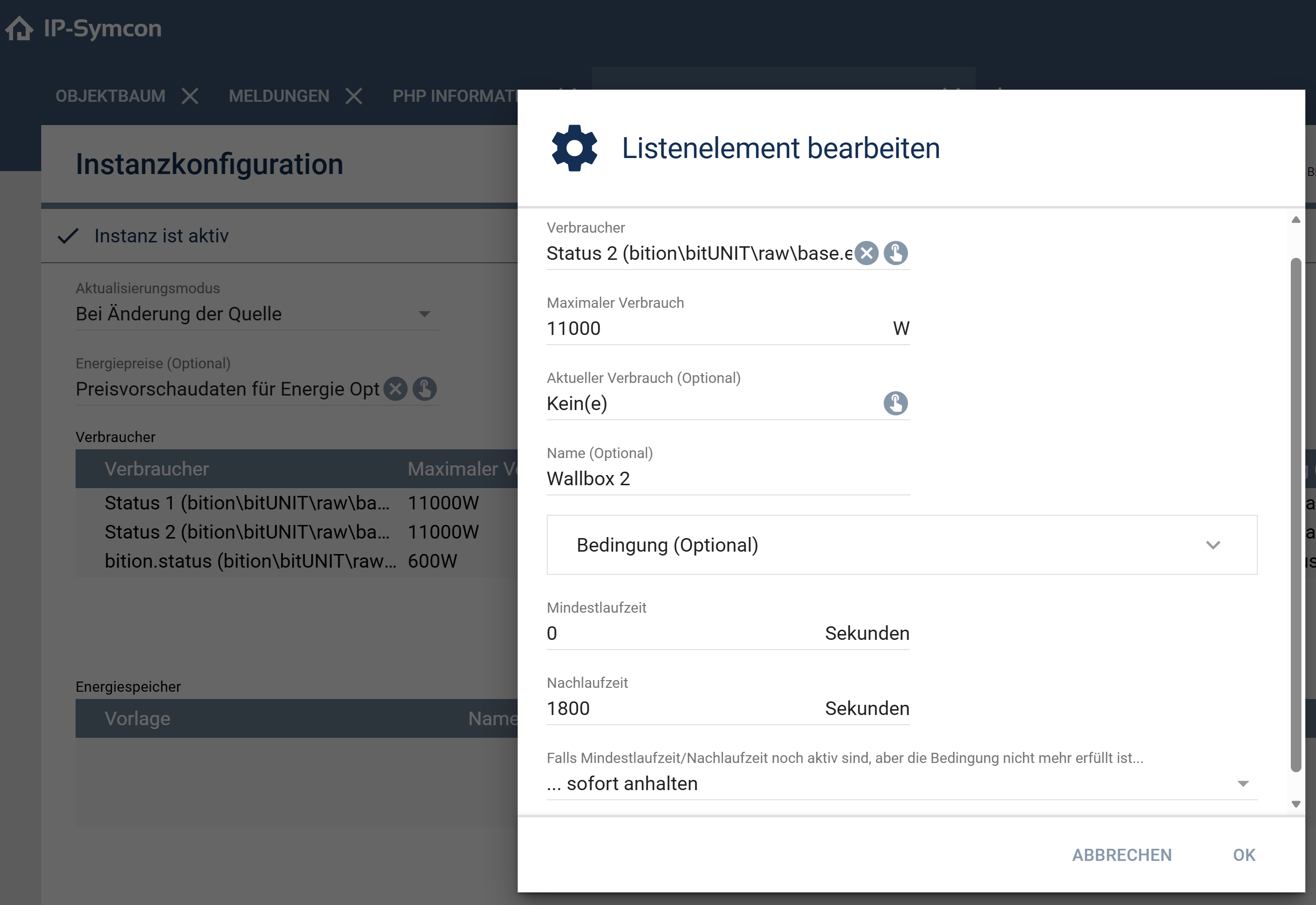

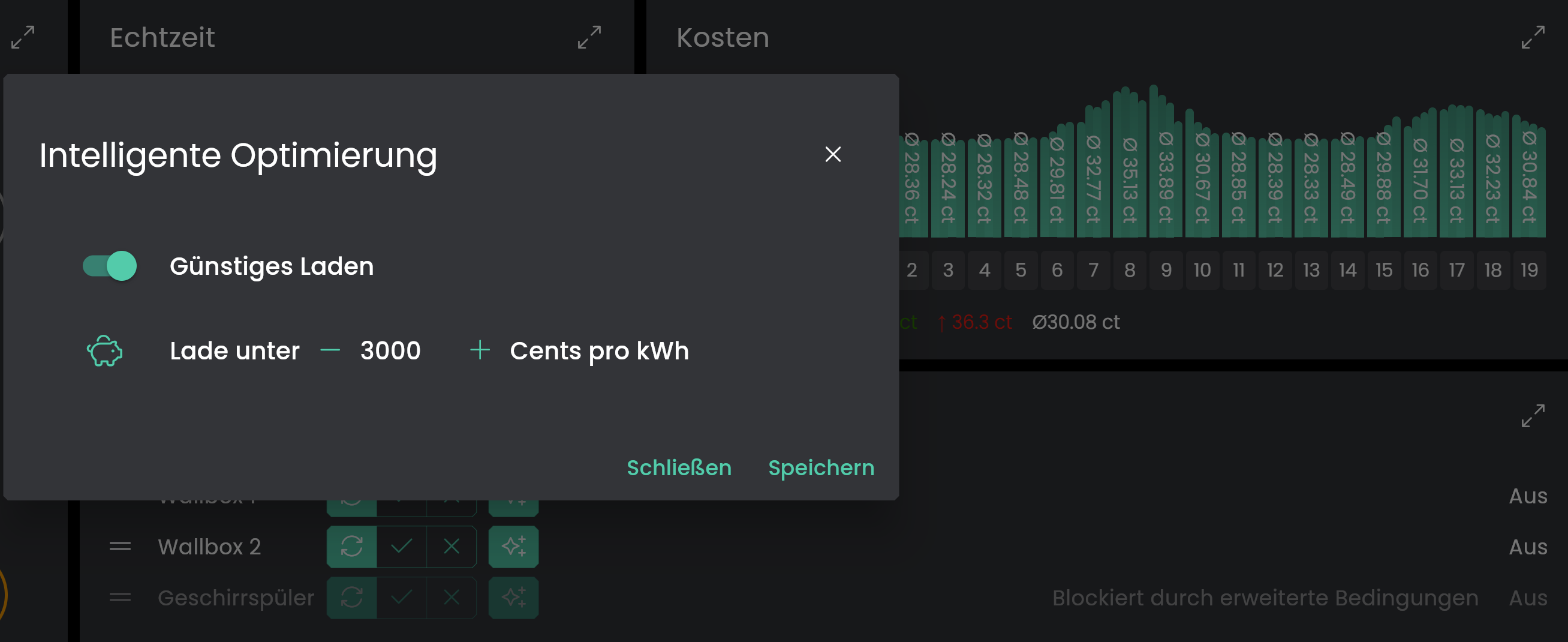

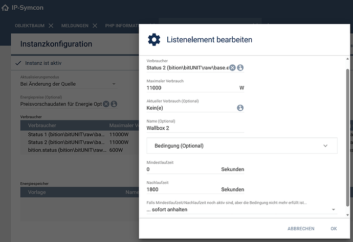

ich habe ein die Wallbox ABL eMH3 in Betrieb, welcher ich aktuell leider nur mittels eines potentialfreien Kontakts und einem Shelly ein- und ausschalten kann. Daher habe ich die Wallbox als normalen Verbraucher im Energie Manager anlegen müssen.
Weiterhin besitze ich einen dynamischen Strompreis von Tibber, welchen ich ebenfalls mittels dem Tibber v2 Modul in Symcon verfügbar mache.
Da ich weder eine PV-Anlage noch einen Batteriespeicher besitze, nutze ich den Energie Manager ausschließlich für das preisoptmierte Laden. Bis vor kurzem hatte ich das mittels Skripten selbst erledigt, freue mich aber, dass dies nun direkt im Modul integriert ist und bisher auch sehr gut funktioniert hatte.
Seit einigen Wochen funktioniert jedoch das “günstige Laden“ nicht mehr. Egal, welche Preisschwelle ich einstelle, der Verbraucher wird nicht mehr aktiviert. Selbst bei absurd hohen Preisschwellen passiert nichts mehr.
Kennt jemand dieses Problem oder könnte mir eventuell jemand einen Tipp geben, an was dies liegen kann?
Danke und viele Grüße,
bition
Es gab schon Meldungen, die in die Richtung gingen. Bisher konnte ich aber nichts reproduzieren und hatte das Gefühl, dass der eigentliche Fehler woanders lag. Magst du mal den Inhalt deiner Strompreis-Variable posten? Ich würde dann mal prüfen, dass die Rückgabe beim Tibber-Modul da korrekt ist.

@bition Die Daten sehen ja gut aus… Steht im Debug vom Energie Manager vielleicht etwas interessantes? Dort sollte dann auch etwas zum Günstigen Laden stehen. Lade das einfach mal runter und poste es hier oder schicke es mir.

Nein, das sind zwei separate Funktionen. Dein Auto sollte also nachts auf den eingestellten Wert geladen werden unabhängig von der Einstellung für günstiges Laden. Kannst du ein Debug Log von der Nacht erstellen? Du möchtest wahrscheinlich nicht die Nacht über das Log in der Konsole laufen lassen, aber du kannst im Debug Log „An Datei schicken“ aktivieren. Dann wird alles Debug in eine Datei geschrieben. Und die kannst du mir dann am nächsten Tag schicken.
Also aktuell funktioniert es komischerweise wieder mit dem “günstigen Laden“ obwohl nicht geändert wurde. Das deutet dann wohl tatsächlich eher auf Probleme mit der Preis-Variablen hin. Eventuell wird die irgendwann mal inkonsistent.
Ich beobachte es weiter und ziehe mir die Logs, wenn es mal wieder nicht funktioniert …
