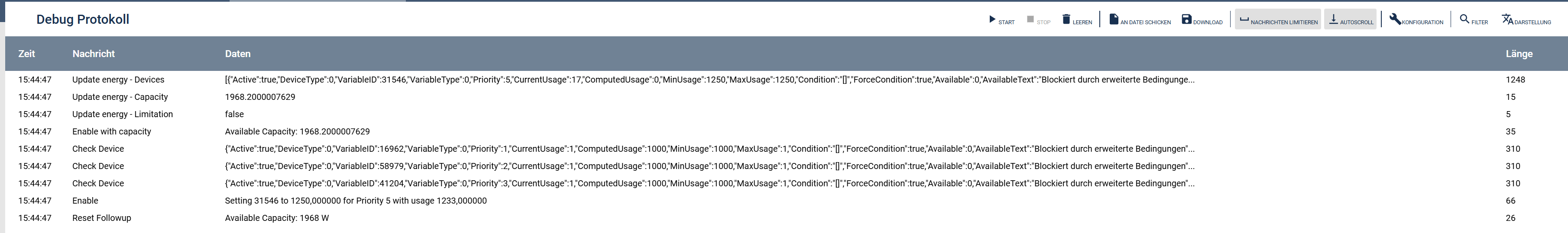

Hier schon mal ein kurzer Ausschnitt. Da ist beim Akku schon ein Fehler drin. Ich muss nochmal schauen, ob ich das richtig verstanden habe, was mit der Variable, die die Ladung startet. Die ist bei meinem Speicher boolean da ich den Speicher über meinen Deye Wechselrichter ansteuere. ist die Variable True, dann lädt der Deye den Speicher , ist sie False, dann versorgt er das Haus aus dem Speicher. Kann aber sein, dass ich mein Deye Modul da nochmal anpassen muss. Ich vermute, wenn der weiter so loggt, dann ist die Datei bis morgen extrem groß. Mal schauen, wie ich die dir schicke.
debug_21071.rar (178,2 KB)

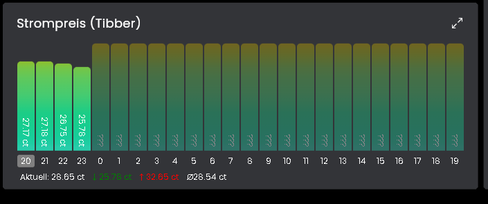

Was mir aber im Debug auch auffällt ist der Current Price. Da steht jetzt um 20:05 drin, dass der 25,78ct sei. Das ist er aber nicht. 25,78 cent ist er kurz vor Mitternacht, da wo das Strompreismodul rumspinnt und bei Tibber nichts mehr nach Mitternacht anzeigt. Selbst der angezeigt aktuelle Preis stimmt irgendwie nicht.

Da ich dafür die Nacht bis 1 Uhr am PC gesessen habe ist mir aufgefallen, dass nach Mitternacht die Kachel des Strompreismoduls plötzlich alle Tibber-Preise, die im vorherigen Bild noch mit Fragezeichen ausgegraut waren angezeigt hat. Also quasi den aktuellen tag. Es scheint so, als ob in der Tag nur der aktuelle Kalendertag angezeigt wird. Ich denke, das könnte bei der Fehlersuche helfen.
Bist du beim Strompreis-Modul auch auf der aktuellen Beta? Da hatte ich gerade ein paar Fixes insbesondere für Tibber implementiert. Das könnte sich also dann von selbst erledigen.

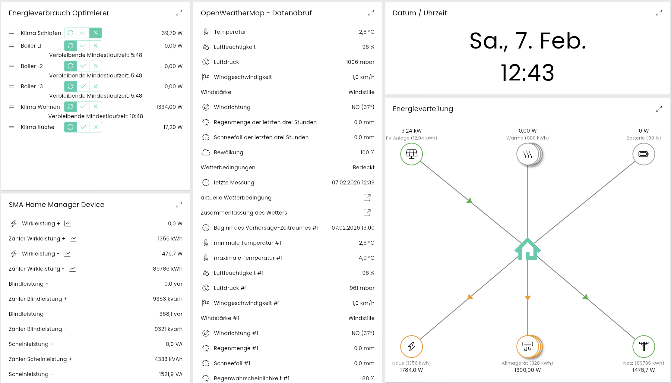

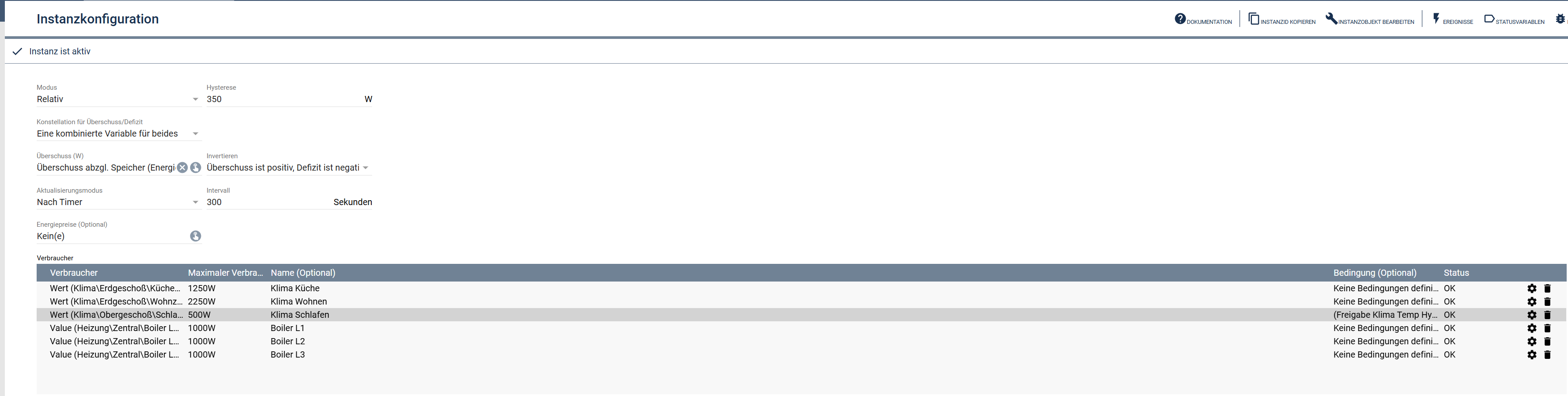

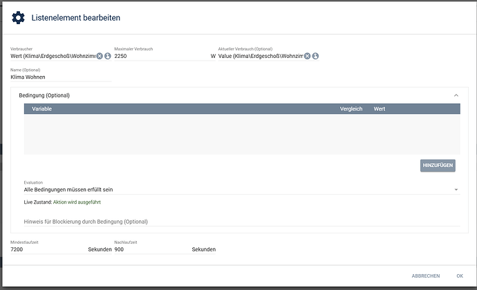

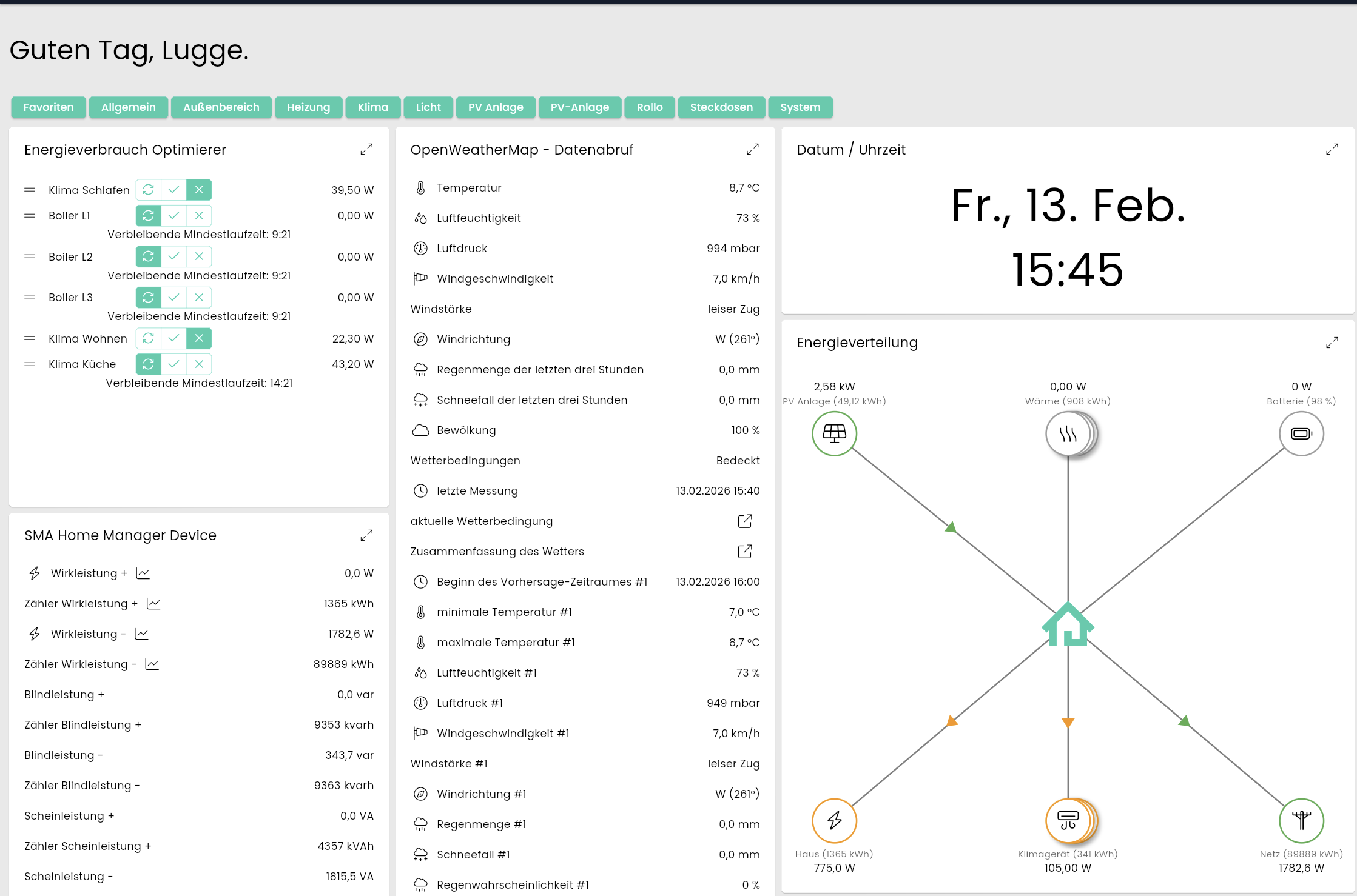

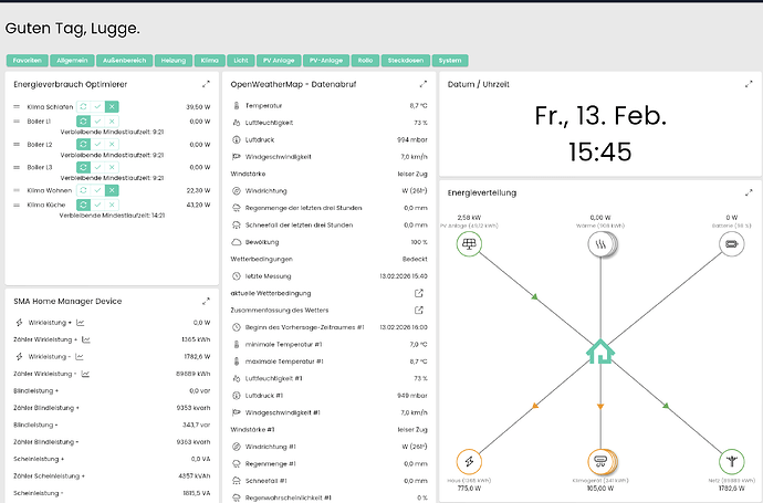

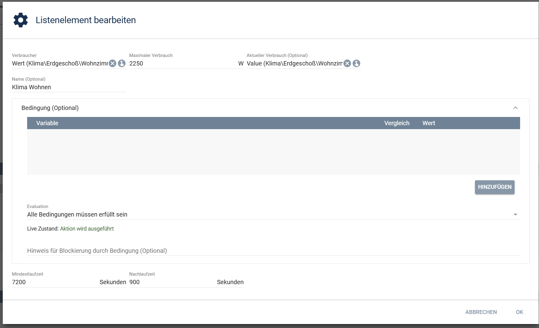

Hallo ich habe eine Frage zum Optimierer, ich habe soeben beobachtet das bei mir die Klima eingeschaltet hat, was auch richtig ist. Das Komische ist nur die Mindestlaufzeit. Ich habe bei mir in der Konfiguration 7200 Sekunden eingegeben, was ja 2 Std. sind. Laut Optimierer werden hier aber nur noch ca. 10 Minuten angezeigt. Hier mal die Bilder von meiner Konfiguration usw. Bilder sind ca. 3-4 Minuten nach dem Einschalten. Habe ich hier was falsch konfiguriert?
Sieht auf den ersten Blick richtig aus. Die Mindestlaufzeit startet ja nur, wenn das Gerät vorher komplett aus war. Lief das Gerät vielleicht vorher schon? Denn dann wird ja immer nur die Nachlaufzeit aufgezogen.

Puh bin mir jetzt nicht sicher, ob das Gerät vorher schon mal lief. Werde das ganze am Wochenende nochmal genauer verfolgen und ein Debug File erstellen. Ist es nicht so, wenn das Gerät nach der Nachlaufzeit ausgeschaltet hat, dass dann beim erneuten „Einschalten“ die Mindestlaufzeit wieder zählt? Weil ab wann weiß der Manager wann er die Mindestlaufzeit hernehmen soll. Ich möchte für meine Klimaanlagen einen Kurzzeitbetrieb vermeiden, darum die Mindestlaufzeit. Diese sollte meiner Meinung nach immer starten wenn ein Gerät eingeschaltet wird, also wenn vorher „Aus“ war. Unabhängig der Aktualisierungszeit , oder verstehe ich was falsch? Das jedesmal um die „Aktualisierungszeit“ verlängert wird, das passt hätte ich gesagt, aber erst wenn die Mindestzeit abgelaufen ist.
Genau so ist es auch. Beim Einschalten wird geprüft, ob das Gerät Aus ist. Falls ja, wird die Sperrzeit auf die Mindestlaufzeit erhöht. Im Anschluss wird für alle aktiven Geräte die Sperrzeit auf die Nachlaufzeit erhöht, falls die Energie aktuell nicht negativ ist.
Ich sage bewusst „erhöht“, denn eine niedrige Nachlaufzeit reduziert die Sperrzeit nicht, wenn diese durch eine lange Mindestlaufzeit gesetzt ist.
Daher wäre es spannend herauszufinden, was bei dir schiefläuft.

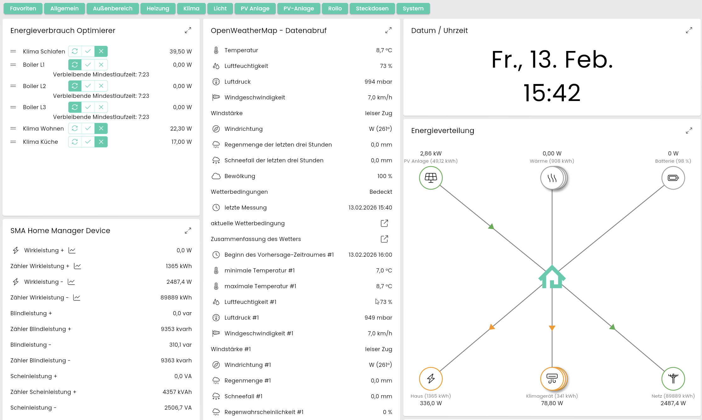

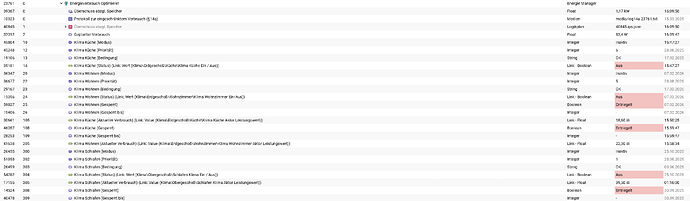

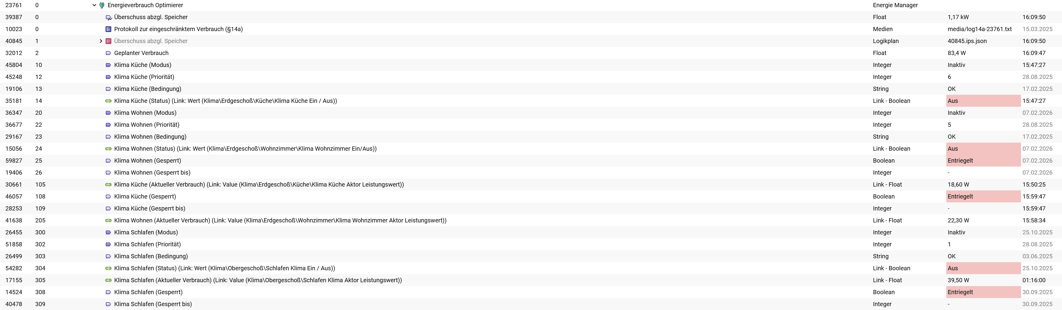

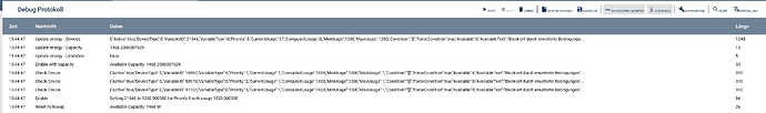

Hallo, ich habe heute eine Aufzeichnung gemacht von meinem Verlauf. Meine Klimaanlagen waren im Manager “AUS”. Habe den Debug gestartet und dann die Klimaanlage (Küche) auf Automatik gestellt. Wie zu sehen ist, wird die Anlage eingeschaltet aber nicht mit der von mir eingestellten Mindestlaufzeit von 5400 Sek. (90Min.). Sondern nur mit der Nachlaufzeit von 900 Sek. (15 Min.). Kann es sein, das dieses mit der Standby Leistung zusammen hängt? Wie auf den Screenshot zu sehen ist, verbrauchen die Anlagen auch im ausgeschalteten Zustand einiges an Leistung (siehe Screenshot).
dump_Klima.txt (10,0 KB)
