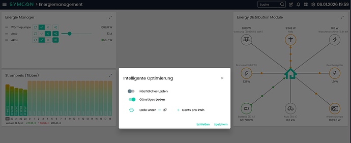

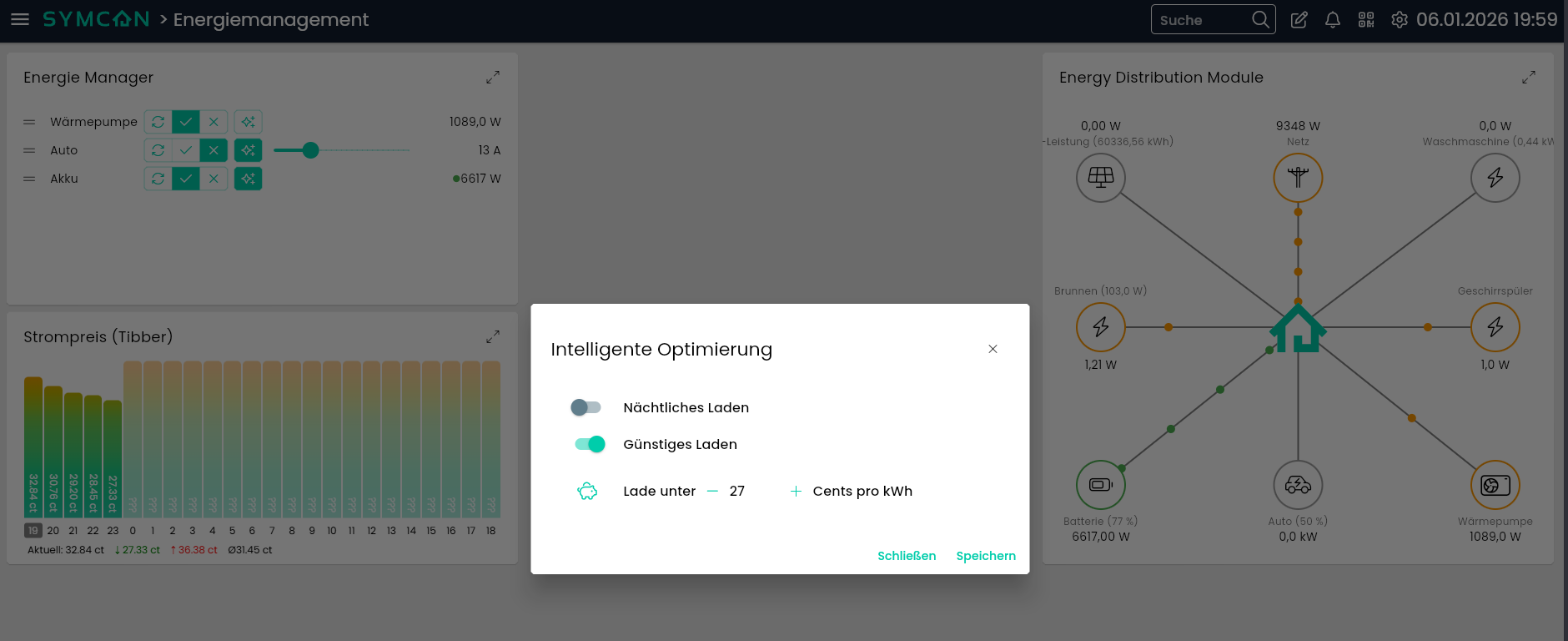

Also ich bin mit dem Energiemanager am Verzweifeln. Das Teil macht was, aber nicht was es soll oder kann mir jemand erklären, warum er mit bei einem aktuellen Strompreis von fast 31ct den Speicher mit 6KW aus dem Netz voll knallt, obwohl ich eingestellt habe, dass er erst unterhalb von 27ct laden soll. Das ist für mich das Gegenteil von managen.
Und wenn wir schon dabei sind, warum zeigt das Strompreismodul die Werte nur bis Mitternacht an, obwohl seit 14 Uhr schon der nächste Tag verfügbar ist?

Laut screenshot steht dein Akku auf aktiv, nicht auf Automatik?

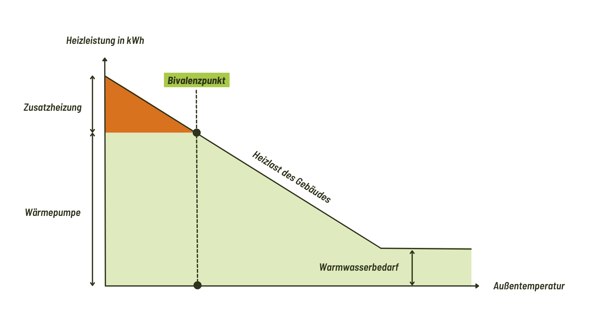

Der Heizstab in der WP ist doch eher ein Notfallszenario. Bei mir ist der dauerhaft inaktiv, weil man damit nicht gleichermassen energieeffizient Wärme erzeugen kann wie mit der WP. Ausnahme, zu viel Überschuss von der Solaranlage. Kannst du nicht den Heizstab über den Energiemanager direkt steuern?
Klar, aber bei tiefen Temperaturen reicht die Leistung der Wärmepumpe ggf. nicht mehr aus.
Ich würde das probieren, meine schafft problemlos -18 Grad und ist ein kleines Modell…
