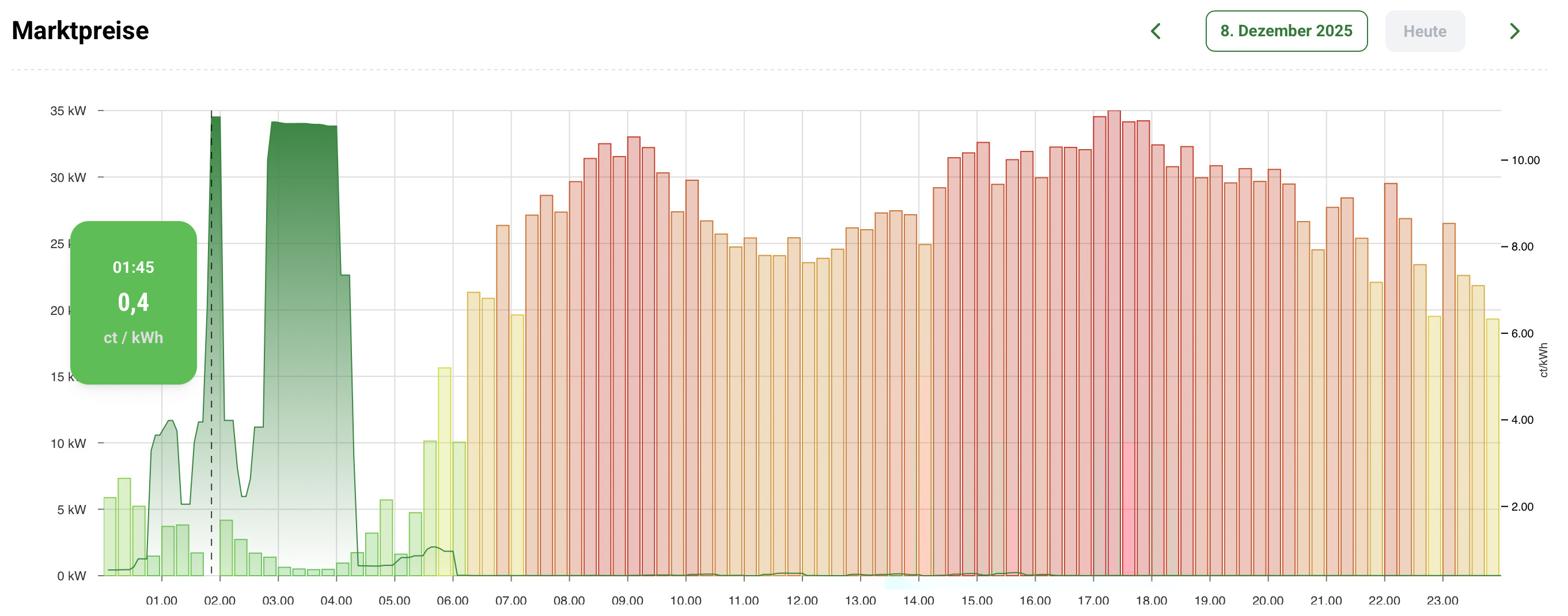

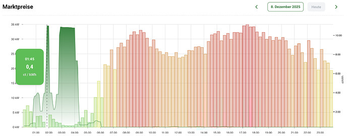

Und wenn man es kann, dann kauft man die Energie auch mit 15 min Auflösung ein wie nachfolgend zu sehen.

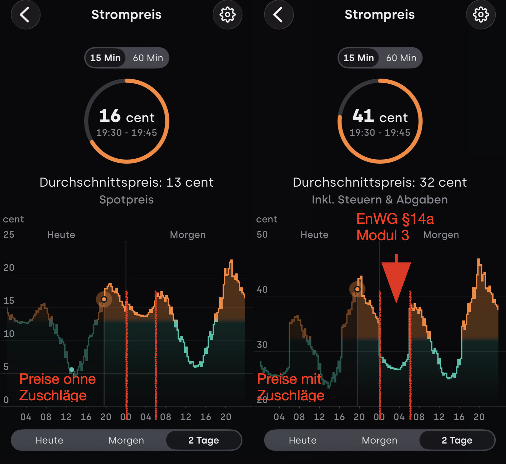

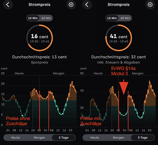

Ja, ich steuere das alles über Symcon, derzeit mitunter noch etwas provisorisch weil ich z.B. erst im März EnWG §14a Modul 3 über Tibber bekommen habe. Derzeit bin ich aber dabei eine mehr oder weniger Suite rund um Energiesysteme Modular aufzubauen. Die Anfänge siehe Du hier:

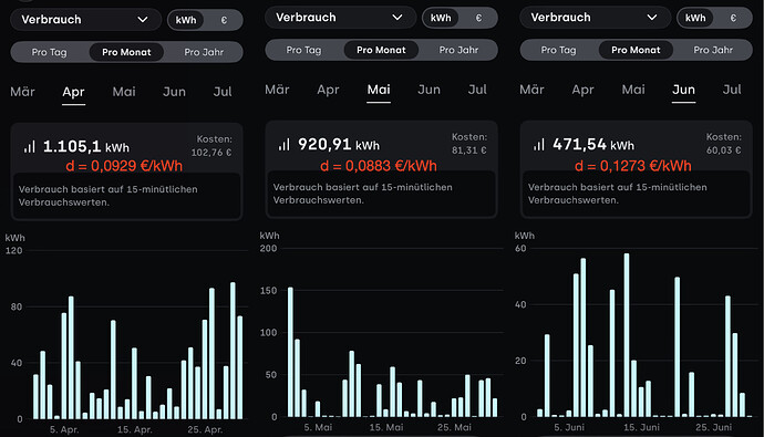

Kosten mit normalem Strom rund 4.500 € / Jahr
Kosten nach meinem System rund 2.500 € / Jahr

Ja, dann wirst Du sofort fragen wie das gehen soll, genau zu dem Zeitpunkt wo meine PV das meiste produziert ist auch der Strom am günstigsten und ich habe nichts davon … genau hier setze ich den 2. Vorteil meines großen WRs ein. Ich lade durch meine eigene PV-Produktion hindurch. Verdünne quasi meine Einspeisevergütung im Verhältnis von bis zu 1:4.

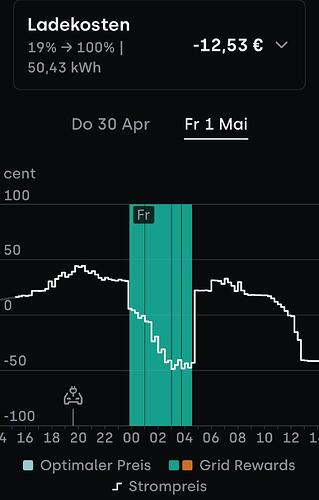

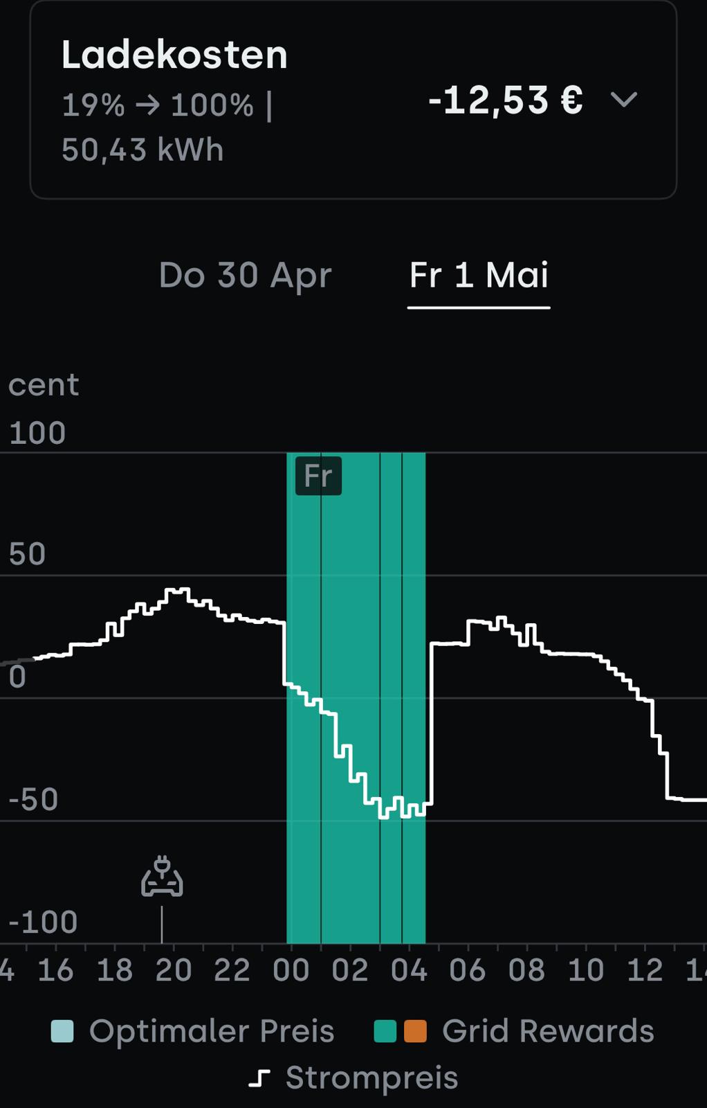

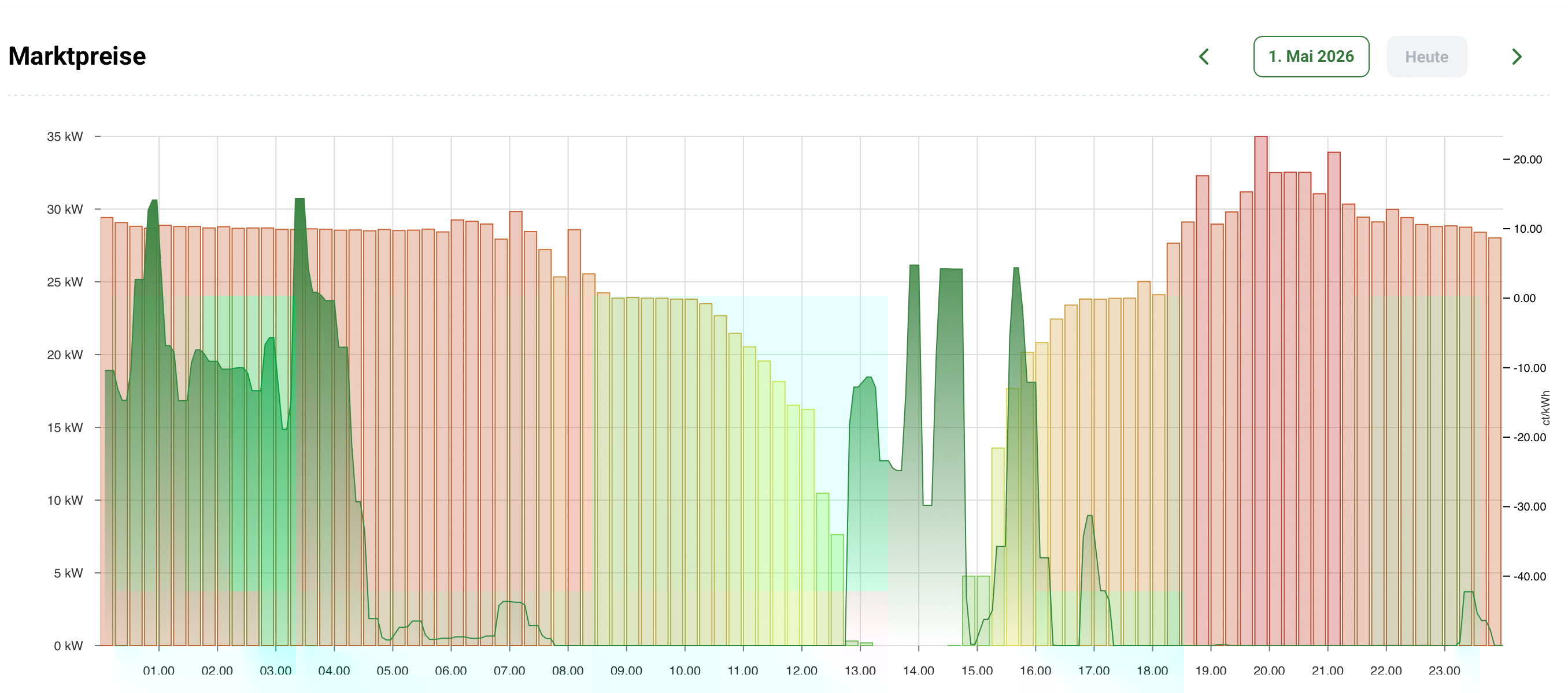

Das kannst Du sehr gut am 01. Mai sehen als die Strompreise ins bodenlose gefallen sind konnte ich dennoch von den günstigen Strompreisen profitieren.
Und wenn Du Dich dann noch fragst was das da zwischen 00.00 - 04.00 Uhr war, da wurde dass Auto via Grid Rewards geladen …
Wir können das aber auch noch etwas verfeinern. Mein Netzbetreiber gibt für jeden Stromeinkauf zwischen 00.00 und 06.00 Uhr 90% Nachlass bei den Netzentgelten. Die Netzentgelte liegen bei uns bei 7.01 ct/kWh Netto, d.h. die Einsparung beträgt nur für die Netzentgelte bereits schon 7,5 ct/kWh und sind je nachdem wie Du den Strom einkaufst schon für sich 25%. Kommt dann noch hinzu, dass genau in dieser Zeit die Strompreise im Winter ohnehin günstig sind weil zu der Zeit niemand den Strom haben möchte. Vergangenen Winter konnte ich die Energie in diesem Zeitfenster fast immer für 12 - 18 ct/kWh bezieht.

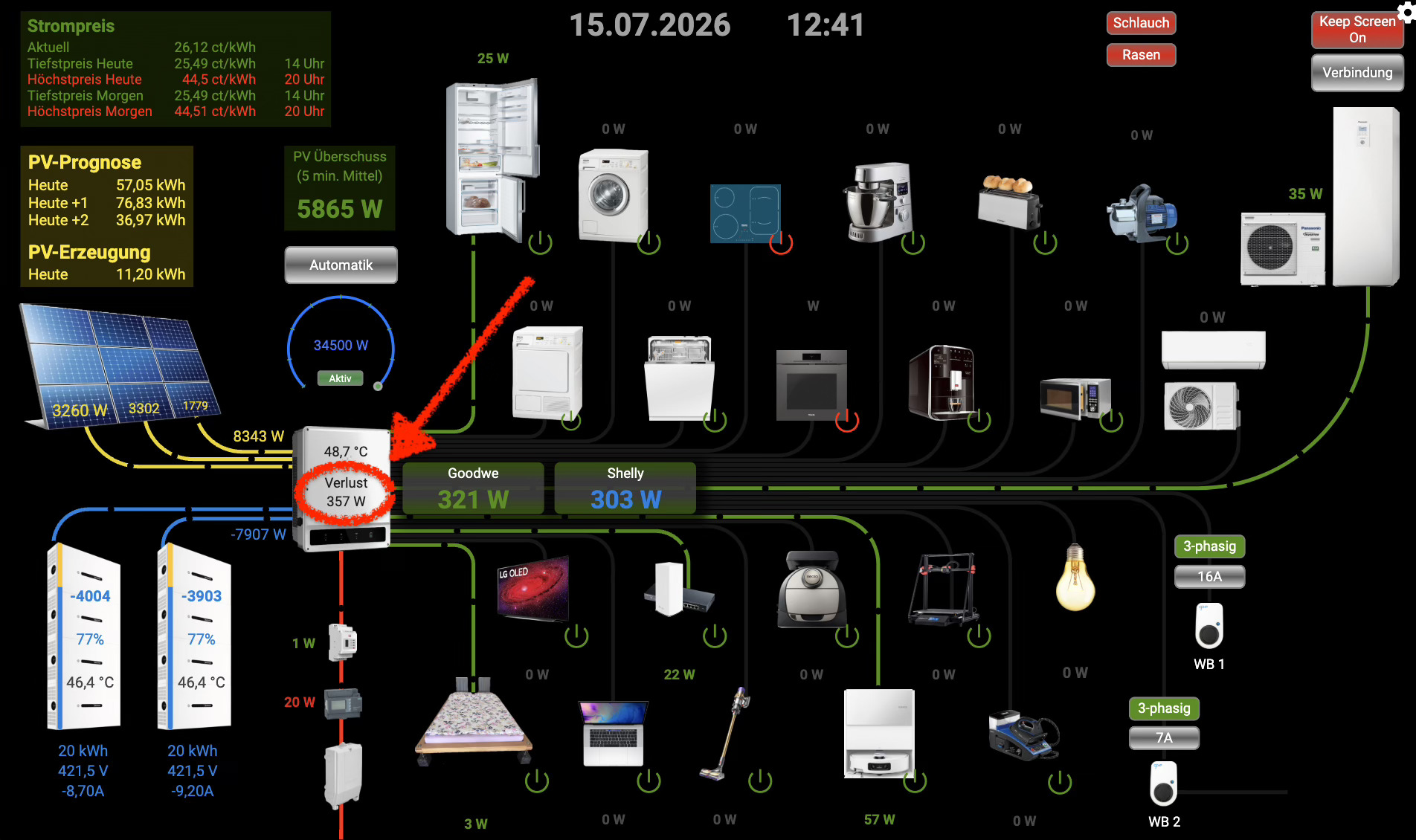

Das sagt das Monitoring System des WR selbst … 3,11% - Das scheint mir aber selbst zu wenig.
Deine Anwort hat keinen Bezug zu dem, was ich ansprach.
Das sind die Systemverluste durch Speicherung.

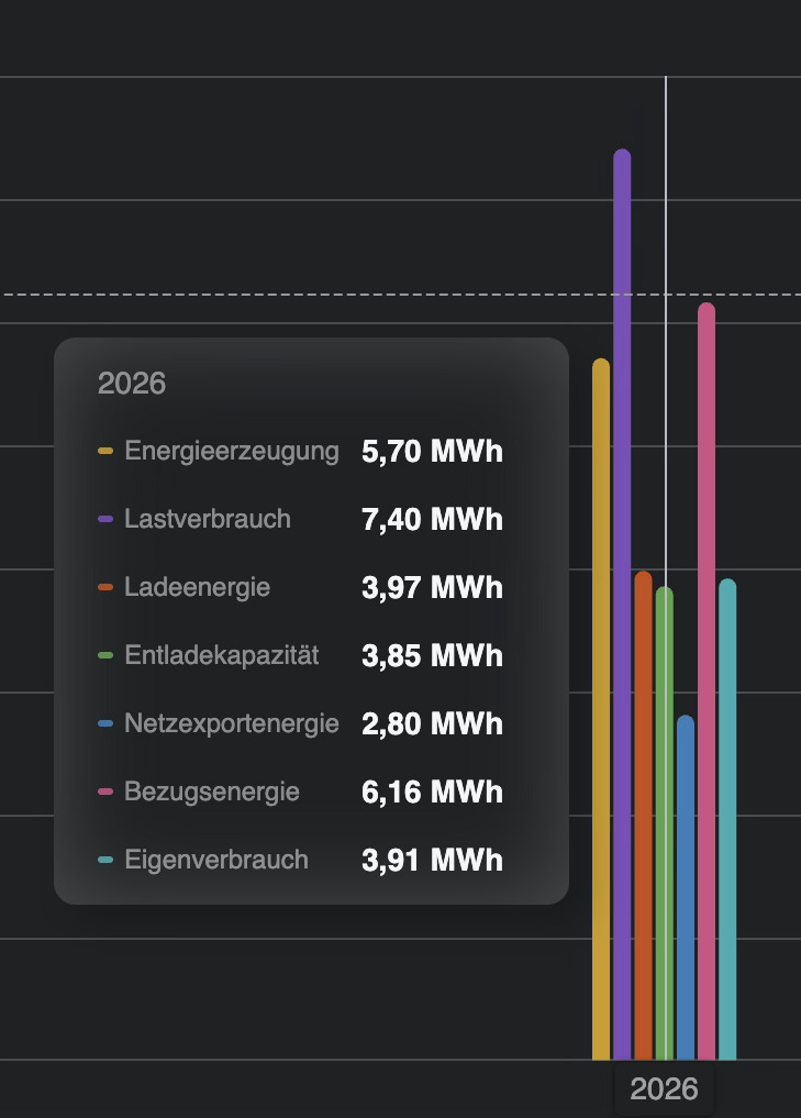

3,97 MWh geladen / 3,85 MWh entladen = 103,11% > 3,11% Wirkleistungsverlust.
Ps.: Vielleicht sollte ich Dir noch sagen, dass ich mehrere 100 PV und Energiespeicheranlagen via Monitoring betreue und auswerte. Die schlechtesten Wirkungsgrade haben die reinen AC Batterie-Inverter.
Mit Blei-Säure Batterien reden wir von einem Wirkungsgrad von 55 - 65%. Mit Lithium-Ionen Technologie kommt man zwischen 80 - 85% raus. Bei den modernen Hybrid Wechselrichtern schafft man um die 90 - 92% Wirkungsgrad.
Deine Daten sind gut!
