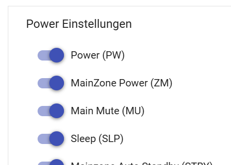

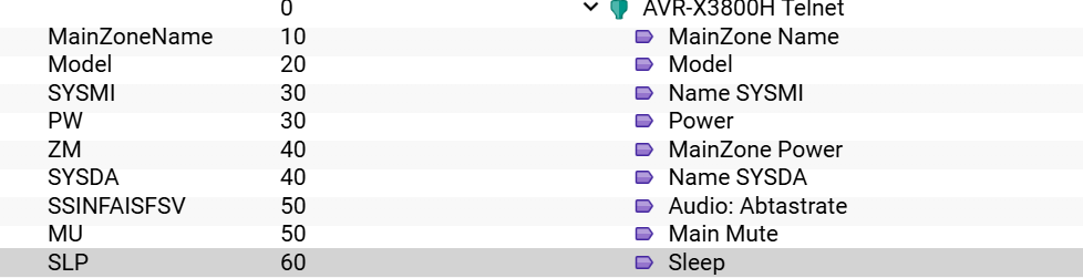

SLP ist die Sleep Funktion des Receivers. Hast du die Variable bei dir aktiviert? Wenn ja, ist sie auch angelegt worden?
die ist bei mir weder aktiviert noch angelegt.
Marc

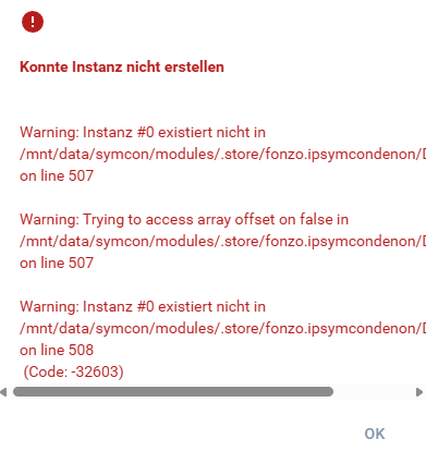

Hallo, ich habe auch aktuell viele Fehler, dann habe ich mich dazu entschlossen das Modul einmal zu deinstallieren und dann erneut zu installieren, aber jetzt bekomme ich mit dem Discovery auch keine Instanz mehr erstellt.
Vielleicht hilft das ja…

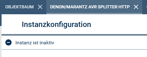

Die Splitterinstanz ist inaktiv und die IO Instanz aktiv und geöffnet.
Ich konnte es nachvollziehen und korrigiert. Ich habe dir eine Einladung zu einer Testversion geschickt. Magst du die einmal ausprobieren?
Burkhard
Hi, ich wollte das gerade testen, aber die Einladung habe ich nicht erhalten.
VG, Dominik
Sorry, die Nachricht ist leider im Spam verschwunden, habe Sie dann doch jetzt gefunden.
Habe die neue Version installiert, Die Schnittstelle ist jetzt geöffnet, die Gateway Instanz bleibt inaktiv und somit auch die Instanz des Verstärkers selber.
Ich habe auch einmal das komplette Modul deinstalliert und neu installiert, aber das hat nicht geholfen. Und es ist egal ob per Telnet oder HTTP. Kann ich noch was probieren?
VG, Dominik
Probiere mal, die Schnittstelle zu schließen und wieder neu zu öffnen. Wird dann das Gateway aktiv?
das schließen und öffnen hilft nicht, ich starte jetzt mal die Symbox neu.
