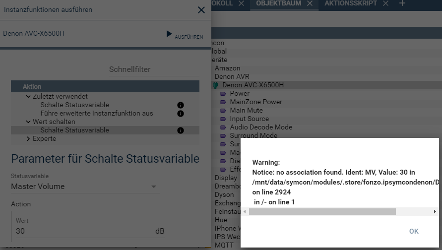

ich bekomme leider beim ändern der Lautstärke eine Fehlermeldung.
grafik
Warning:
Notice: no association found. Ident: MV, Value: 30 in /mnt/data/symcon/modules/.store/fonzo.ipsymcondenon/DenonClass.php on line 2924
 in /- on line 1

klar, gerne … wie gehabt über die Instanz → Master Volume auf 30 geändert.
Ja, hier werkelt ein AVC-X6500H …
Kann ich noch mehr zur Unterstützung tun?

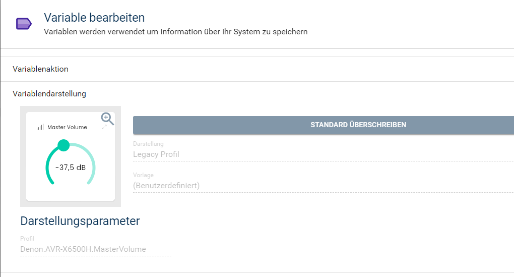

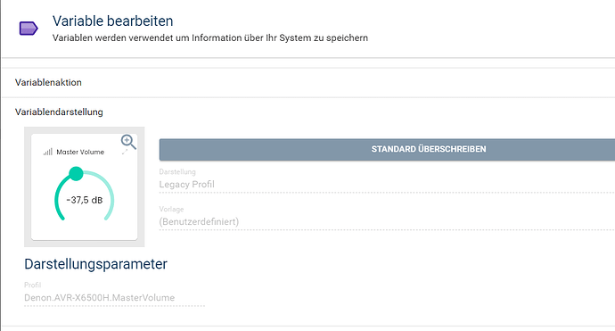

Der Wert von 30 ist wohl falsch. Die Lautstärke gibt es nicht. Wie sieht das Profil der Variablen aus?

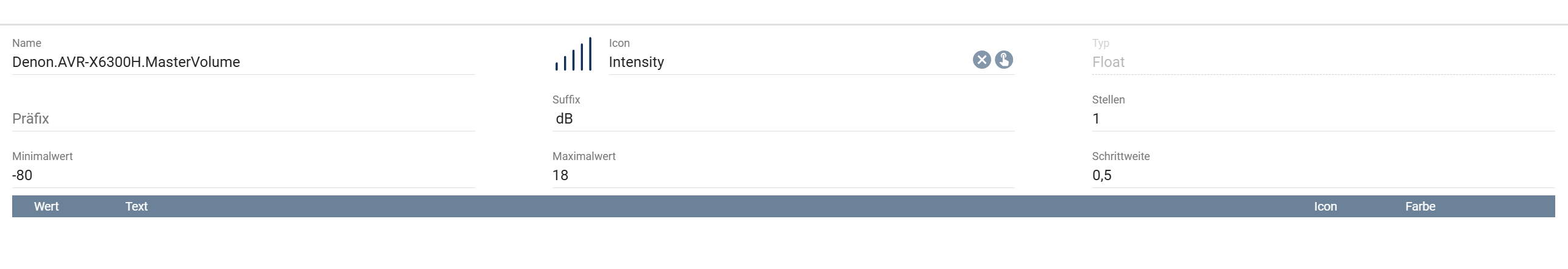

Hier als Beispiel ein korrektes vom X6300H.
Hast du das irgendwie verändert?
Sorry - mein Fehler …
Ich „arbeite“ bei der Lautstärke wegen Alexa mit Prozent … intern ist es aber -80 bis 18 db zum einstellen.
Ich hatte mir tief im System eine Funktion zur Skarierung gebaut.
Die aus 0 bis 60 Prozenz eben skaliert von -81 bis 0 (damit das auch nicht zu laut wird aus versehen …). Und da habe ich gar nicht mehr dran gedacht, die Variable mit den dB wert zu beschreiben …
Nein das Profil habe ich nicht geändert, wird ja automatisch angelegt …
Danke für den Schubs in die richtige Richtung!
