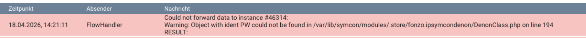

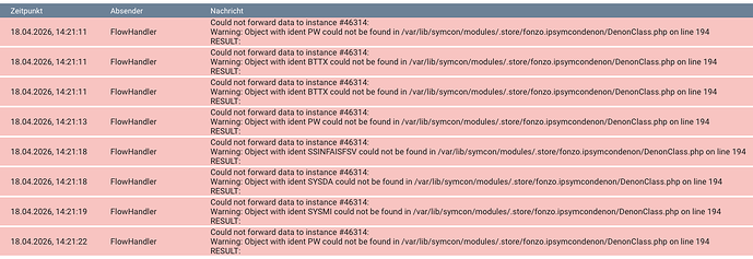

Moin, ich habe immer noch eine Reihe von Fehlern die das Modul produziert.
Wenn ich die Instanzen dazu öffnen sieht aber alles gut aus.
was kann ich da machen? Oder kennt Ihr das Problem?

Ich habe ein ähnliches Problem, mein Logbuch wird seit einigen Wochen sehr stark von hunderten solcher Meldungen gefüllt, die ich mir nicht erklären kann und ich konnte auch keine offensichtliche Fehlfunktion feststellen. Ich vermute, das ist mir igendeinem Update rein gekommen, kann aber leider nicht mehr nachvollziehen, mit welchem.
Kommt das bei euch auch vor?
Hast du in der Geräteinstanz den korrekten Receiver eingetragen? Welcher ist es in deinem Fall?
Es ist der AVR-X4500H. lief vorher über eine Ewigkeit ohne Fehler. Ich habe auch schon mal drüber nachgedacht, ihn neu anzulegen, allerdings habe ich den in sehr vielen Automationen und IPSView drin, so dass das eine sehr umfangreiche Arbeit wäre, da sich ja leider die Instanz-IDs nicht manuell verändern lassen (das wäre ein Träumchen).

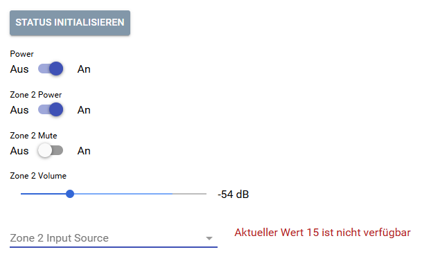

Hi, habe für die Zone 2 weiterhin den Fehler. Oder muss ich da was spezielles einstellen?

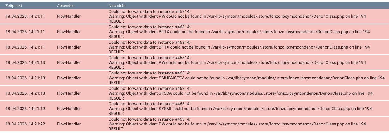

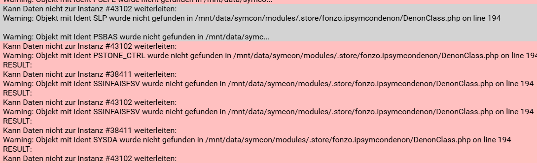

Dann zeige bitte noch einmal die aktuellen auftretenden Fehlermeldungen.
Die PHP Version passt

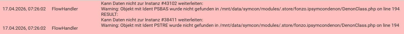

Das wären z.B. ein paar Fehler
Sehr seltsam bei dir. Der Fehler sollte eigentlich mit 8.5.5 verschwunden sein.

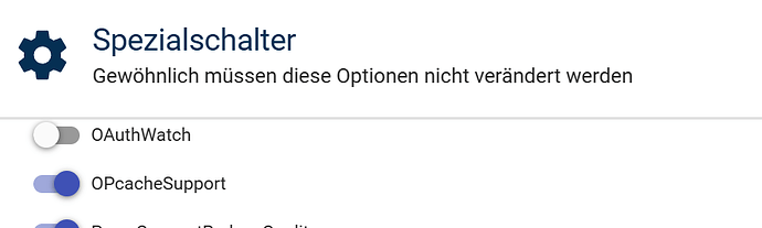

Magst du einmal Version des Moduls aktualisieren und dann unter den Spezialschaltern den OPcacheSupport deaktivieren und Symcon neu starten?
Vielleicht gibt es bei dir doch noch ein OPCache Problem.

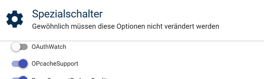

das scheint geholfen zu haben ich habe keine Fehler mehr danke. den Schalter mache ich aber wieder an, oder?
wenn ich den Schalter aktiviere scheinen die Fehler wieder zukommen, soll ich den dann aus lassen?
Ja, lass ihn ruhig aus. Er ist genau für solche Fälle (Probleme mit OPcache) gedacht.

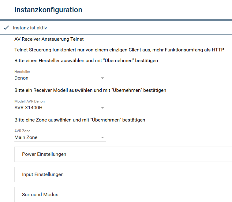

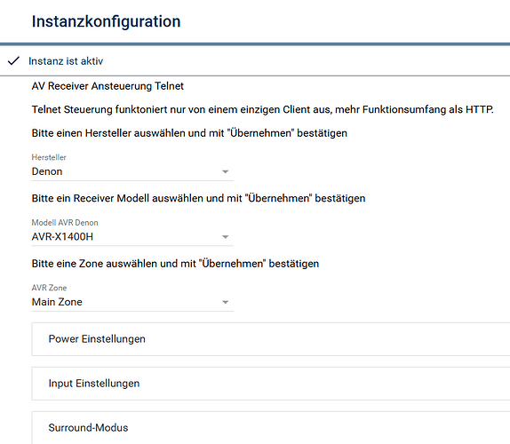

jetzt habe ich mal wieder mit dem Modul beschäftigt, und bekomme bei einigen Einstellungen den Wert nicht gesetzt.
Ist das überhaupt richtig, das ich mir je Zone (ich habe 2) eine Instanz anlege?
